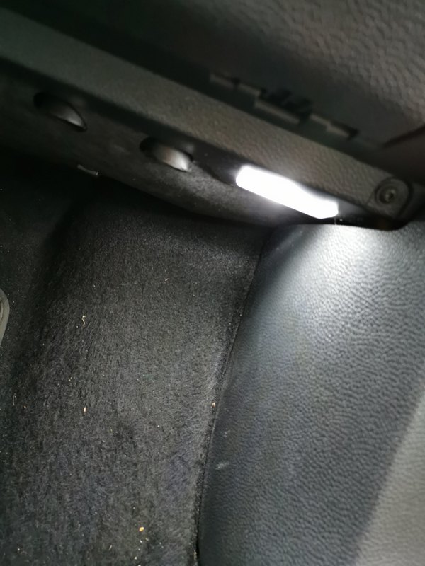

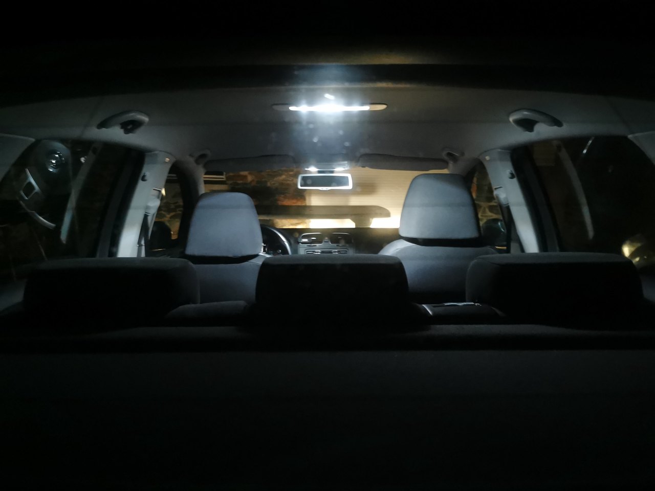

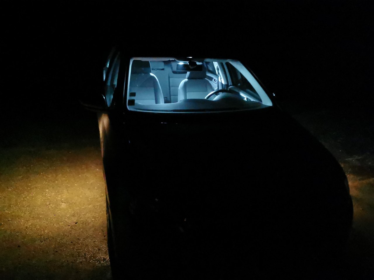

sinon j'ai reçu le Kit LED Conseillé par je ne sais plus qui, et il y a même la spatule fournis avec https://www.amazon.fr/AGLINT-Ampoules-Polarité-Intérieur-Dimmatriculation/dp/B079GSZKHS
Montage dans la journée.
Modifié par ptitluludu22
et voilà pour les LED en W5W il me reste à commander celle pour les miroirs de courtoisie et le coffre

Sinon les LED pour la plaque, m'affiche un joli message d'erreur sur l'ODB :(
mais regardé, ça rend bien
