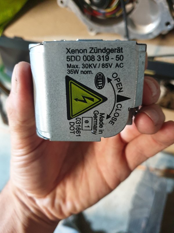

Mon feux gauche est en mode clignotant.
Des fois ça marche, d'autre non...
Et à l'allumage on peut voir que l'ampoule "vibre". Bref je pense fort au balast.
Mais flemme...
  • 9 mois plus tard...
Bon ben voilà voilà...
On est fâchés elle et moi.
Elle a de beaux yeux, mais elle veut plus les ouvrir
Donc au départ, on est sur un phare droit OK et le gauche KO.
Je met un ballast neuf à gauche, ça fonctionne 2/3 fois.
Avant de me lancer dans la commande de nouvelles pièces:
j'ai remis les anciens ballastes. À gauche KO, à droite OK (ouais, on sait jamais).
j'ai inversé les blocs d'allumage droite et gauche. Les deux phares OK .........
Alors pourquoi ça fonctionne comme ça, mystère.
Est ce que le couple ballast / bloc d'allumage à gauche est rincé et que le fait de mettre un bloc plus en forme fait fonctionner le tout ?
Bref, je pense que ça pas durer longtemps.
Je suis bon pour changer l'ensemble si je veux arrêter de déposer le pare-choc.
(du coup je suis devenu super rapide ).
La suite bientôt!
faut changer les 2 effectivement
tu ne mets plus 1 journée a déposé le pare choc
