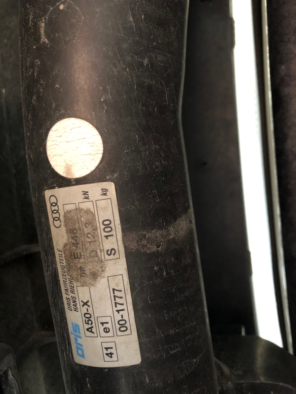

Oui généralement 80 kg en vertical.

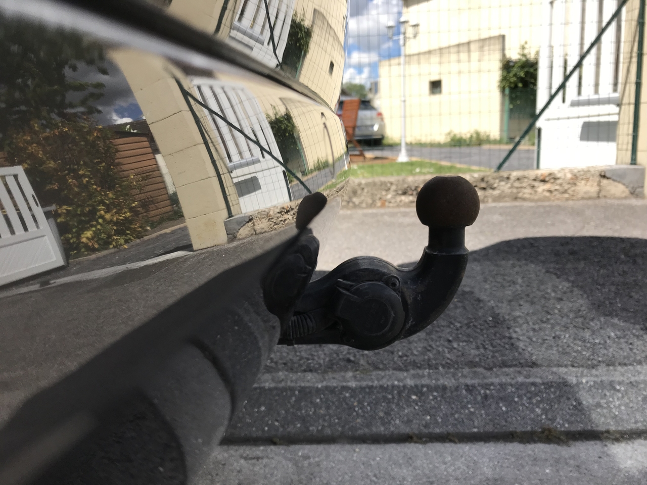

Bon j ai acheté le modèle thule 927 , avec l histoire de la boule d attelage , bon sa passe mais c vraiment juste avec l’attelage d origine automatique , la prise se trouvant dans Le Bras où se trouve la boule , sa lui fait une bosse et du coup pour le système de serrage sa passe vraiment juste , je suis obligé d orienté le porte vélo un peu vers le haut et pouvoir serrer le système automatique

De mémoire c'est bien 80Kg sur la boule max donc attention aux vélos électriques sachant que le porte vélo lui même (afin le mien les plus récents sont peut être plus léger) fait 20kg cela laisse 60Kg max pour les vélos.
Sur le carnet du véhicule j ai trouvé aussi le poids de 80 kg , j ai contacter Audi et eu m’annonce 100 kg et une fois allonger sous la voiture j ai trouver une plaque avec indiqué 100 kg aussi ,
La plaque se trouve sur l attelage
donc je pense plus tôt à 100 kg
j'ai un Thule 927 et je n'ai jamais eu de souci sur le Q5 avec l'attelage escamotable d'origine.
Pour ce qui est du poids admis, j'avais une plaque dans le coffre qui m'indiquait le poids max (je dis j'avais car je n'ai plus ce Q5).

Avec la même boule que sur la photo ? Avec la prise intégrée dans la boule ? C est le truc qui m inquiété le plus en faite !
