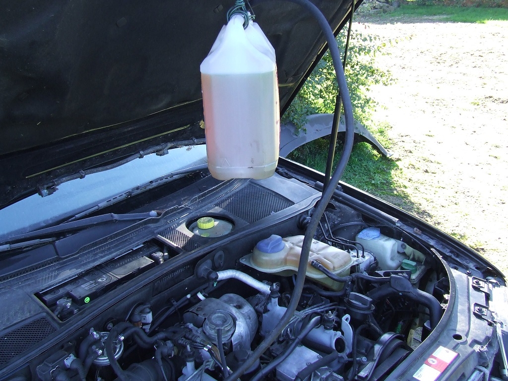

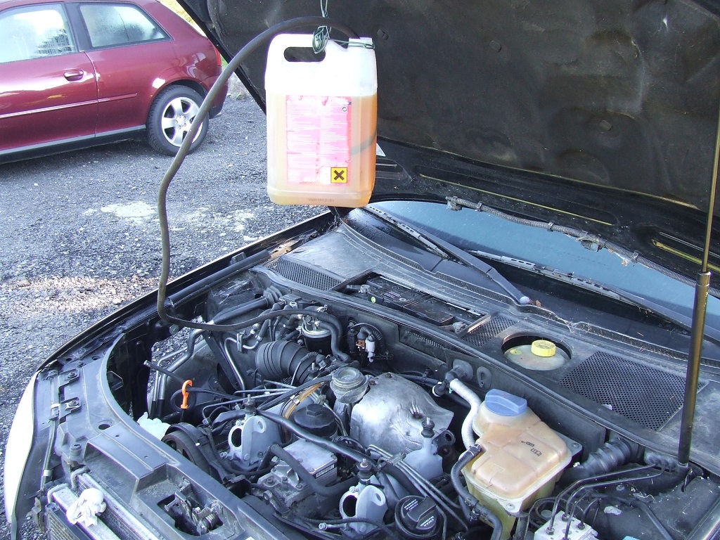

Pour réamorcer le circuit HP (haute pression) il faut effectivement serrer les conduites du coté pompe et mettre en place du coté injecteur en laissant desserré d'un quart de tour jusqu'à ce que le gasoil gicle. Dès que ça gicle à un injecteur du serre à cet endroit, jusqu'à avoir serré les 6. Çà ne démarrera pas tant que les 6 ne serons pas serrés. Rien à faire au vagcom. Ça c'est facile.
Le plus dur étant de réamorcer le circuit BP (basse pression) depuis le réservoir jusqu'au la pompe en passant par le filtre et la durite transparente. Surtout si tu débranches le refroidisseur de gasoil situé sur le retour, l'air va rentrer dans ton circuit BP. Donc il faut purger le circuit depuis le réservoir jusqu'à ne plus avoir de bulles d'air dans la durite transparente, réservoir plein, en actionnant la pompe de transfert depuis la boite à fusibles et/ou en remplissant la pompe par gravité en branchant la conduite d'arrivée de gasoil à un bidon placé en hauteur. Retient que si pas pompe est vide, elle n'aspirera rien : il faut la remplir d'une manière ou d'une autre.
Voilà comment j'ai réamorcé sans aucun problème.
60.JPG.53571fcce96cb871f882ffeba4f87c0b.JPG61.JPG.f7c1b2da8ec74fd3a2fb5942acb62f02.JPG
Super, merci. J'ai juste eu a réamorcer le circuit HP sur les injecteur AP-Smiles_u1F60A.png
