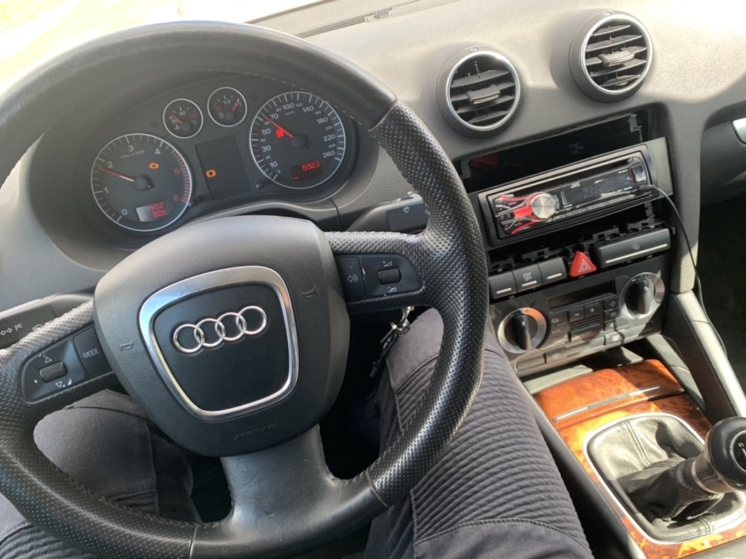

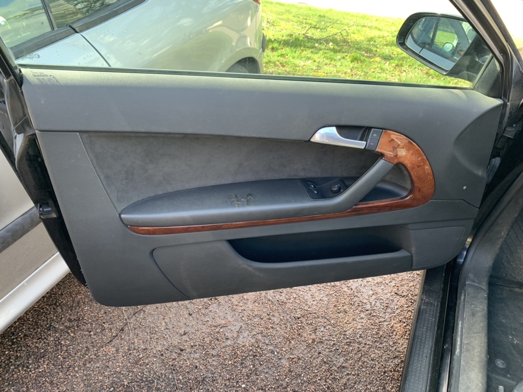

Par contre carrosserie et intérieur.. comme on dit va y avoir du boulot ! Ça va m’occuper pendant mon temps libre
Quelques photos de son état

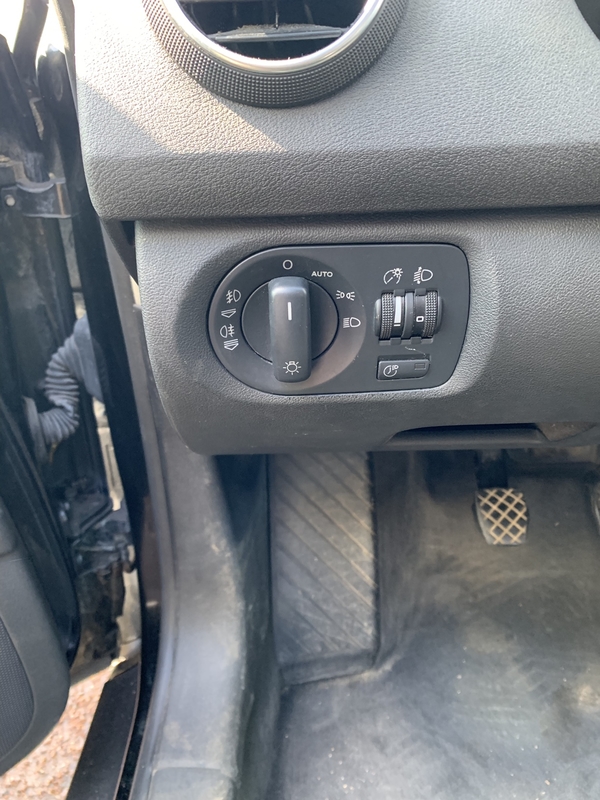

Commodo phare (Impossible de régler l’intensité des boutons)

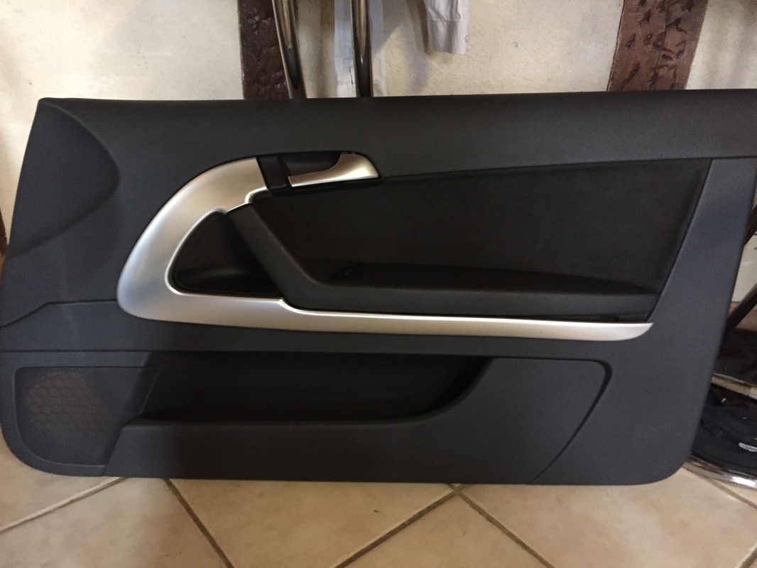

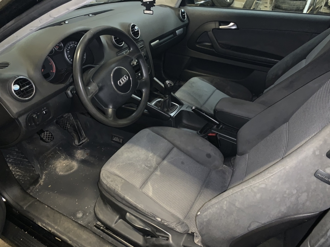

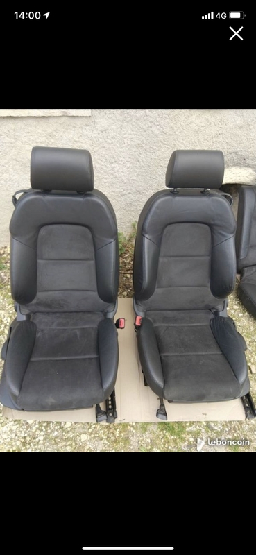

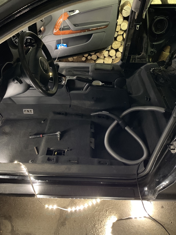

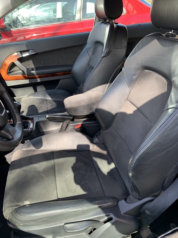

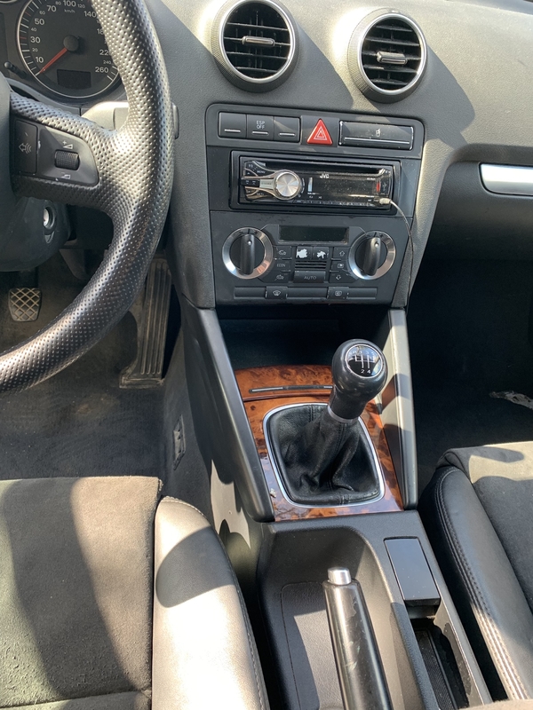

Aujourd’hui j’ai récupéré un intérieur complet.
Donc ce soir montage :

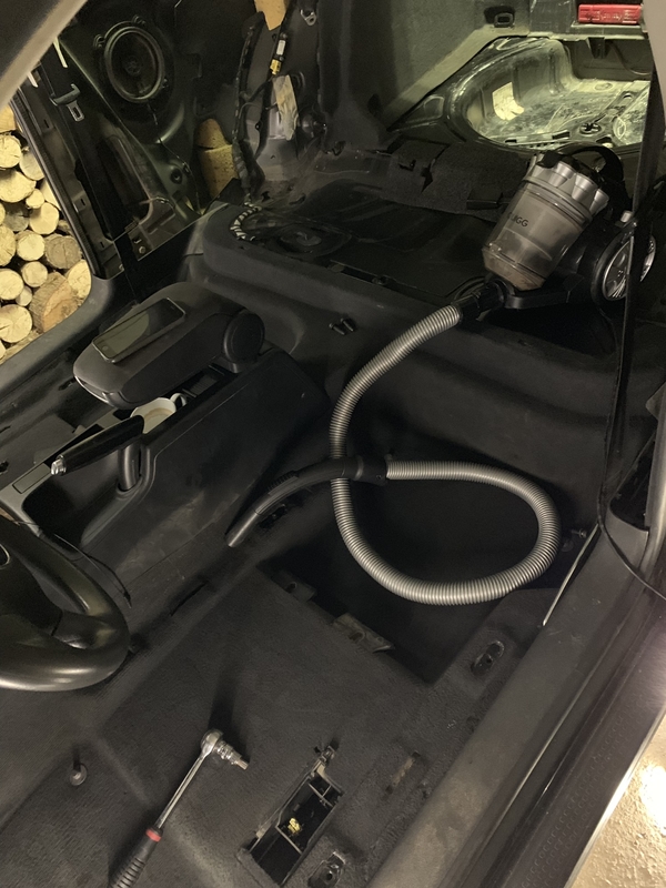

Sièges av - ar / panneau porte av - ar / pommeau vitesse / insert bois et alu / enceinte av / commodo phare / clim / boutons vitre conducteur / volant .
Nettoyage complet et installation de tout ça.

Ah cool, ça va lui donner un bel air de "frais" et nettement plus cossu ! :)

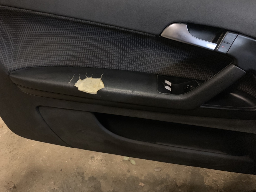

Je suis surpris en revanche, tu veux mélanger inserts alu ET bois, ou j'ai mal compris :unsure:. Si oui, j'ai peur que le rendu ne fasse pas harmonieux.

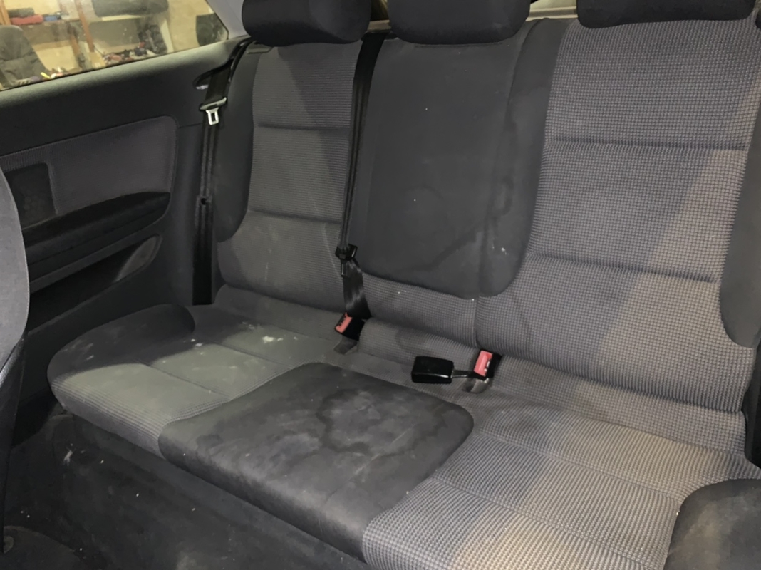

Pour l'ancien intérieur, je pense qu'il y a moyen de le détacher et de le revendre pour un prix raisonnable après un bon lavage :
- D'abord bien les taper à plat avec un genre de planche à découper
- Ensuite nettoyage à la lessive Saint Marc et à la brosse nylon, ça devrait arriver à désinscruster en profondeur.
- Si pas suffisant, Kärcher ! En position mini, bien sûr :icon_lol: pour ne pas déchirer les tissus (l'assise conducteur a déjà qqs trous, faudrait pas les aggraver).

trés bel intérieur en effet.
T'en as eu pour combien ? via un particulier ou pro ?
Désolé pour l’amalgame, je voulais dire soit alu soit bois car j’ai récupéré les deux. Au final je suis parti sur le
Bois, ça fait bien plus exclusif et plus propre.
Pour l’ancien intérieur j’ai pas envie de m’embêter et pas trop le temps de le nettoyer et tout, si quelqu’un le souhaite il me fais une proposition et on voit.

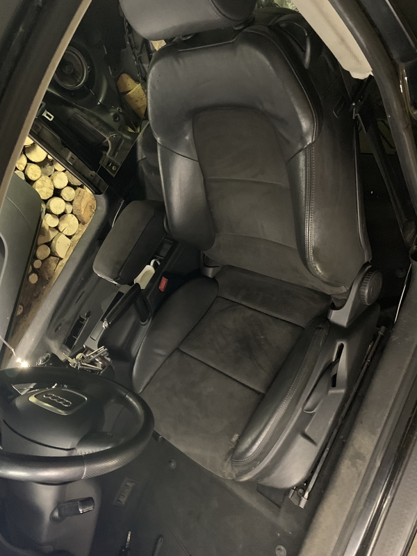

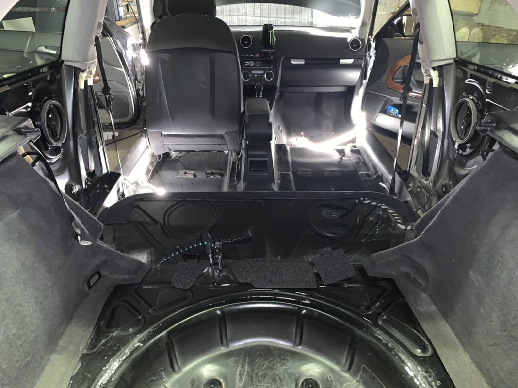

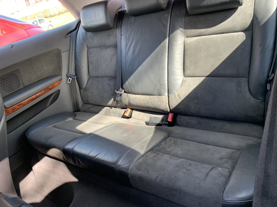

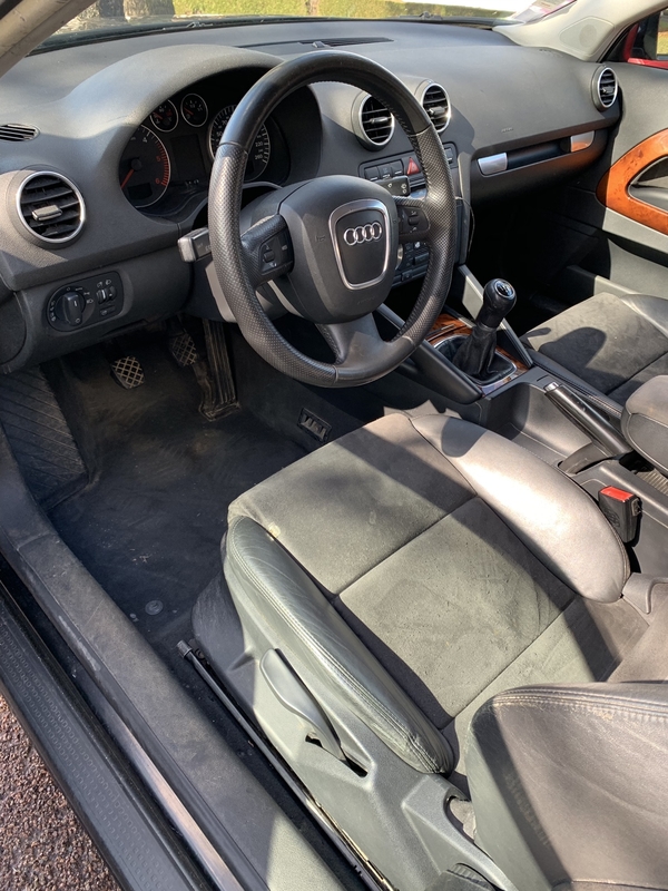

Je l’ai eu à un particulier, une a3 accidenté. Je vois quelques photos du résultat j’ai fini cette nuit, je dois y retourner car la clim est prévue pour 2 din et non 1 din. Je vais donc prendre la console complète avec les boutons et le poste d’origine.

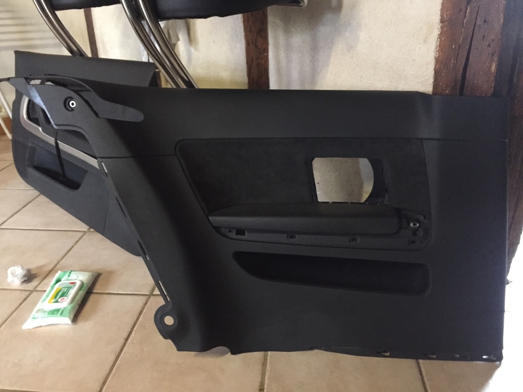

Voici des photos pendant :
Ça change tout ! :bien:
Pour les finitions, il te manquerait encore :
- Nouveau soufflet de levier de vitesse, qui a l'air très desséché
- Nouvelle poignée de frein à main
- Accoudoir conducteur
Sinon, c'est moi, ou ton nouvel habillage ARD a un accroc en haut :unsure: ?
Effectivement ça change vraiment tout ! Elle a prit un énorme coup de jeune et de propre.

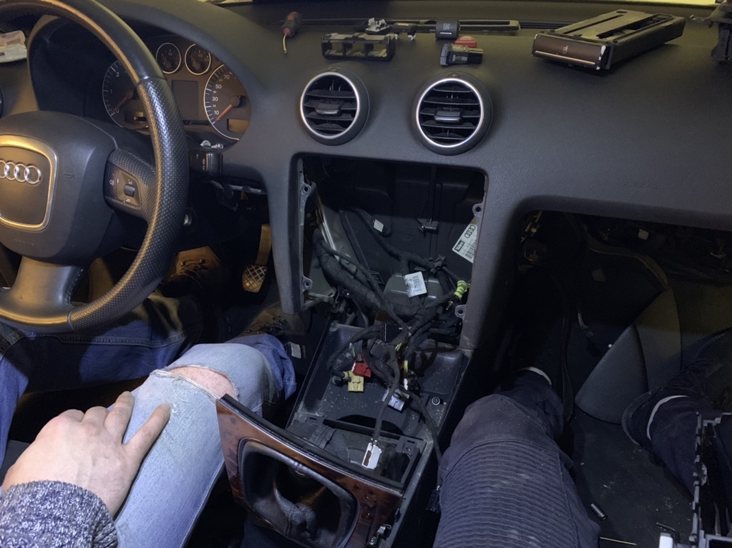

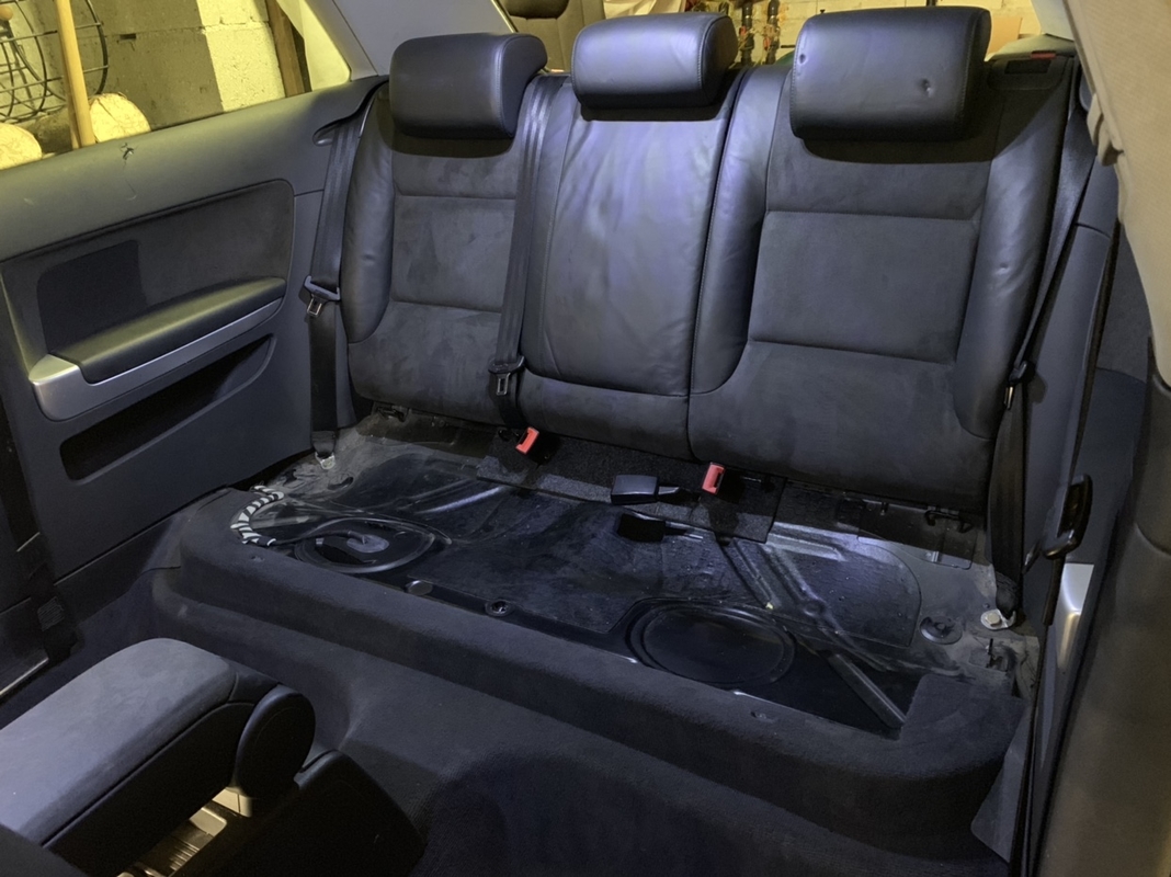

Alors ce soir ce qui a été fait encore :
Changement plafonnier avant 2 ampoules par un 4 ampoule avec lumière d’ambiance, montage console double din, clim. Réparation gâche coffre qui ne fonctionnait pas avec voyant allumé au tdb. Changement accoudoir tissus par cuir noir qui allait avec les sièges.
Quelques autres choses que je n’ai plus en tête..
Problème rencontrés :

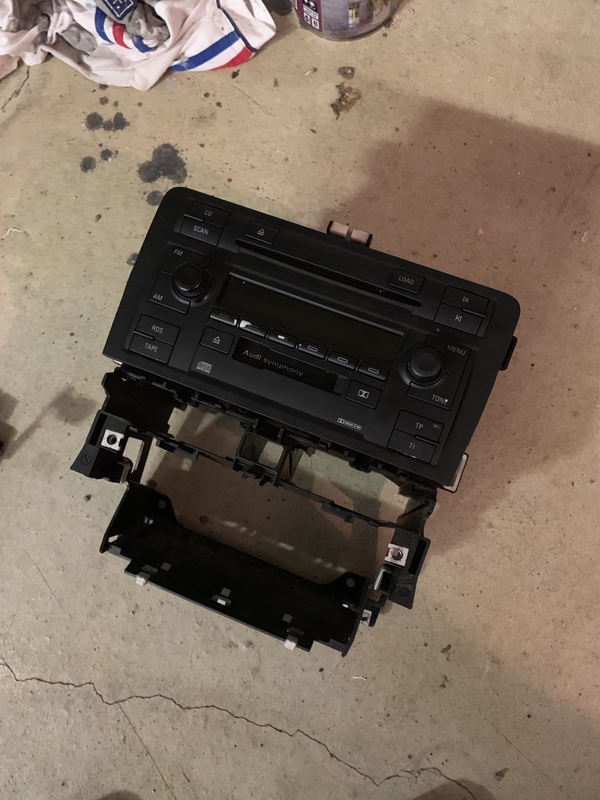

Poste 2 din Symphony branché mais pas de son
Jour au niveau du cendrier, sûrement un cache spécial double din que je n’ai pas.
Impossible d’enlever le moteur d’essuie glace arrière car impossible d’extraire l’essuie glace extérieur.
Vouant airbag allumé suite changement sièges
Lumière sous porte éteinte, je n’en avais pas à la base, les nouveaux panneaux de porte en sont équipés mais aucun éclairage.

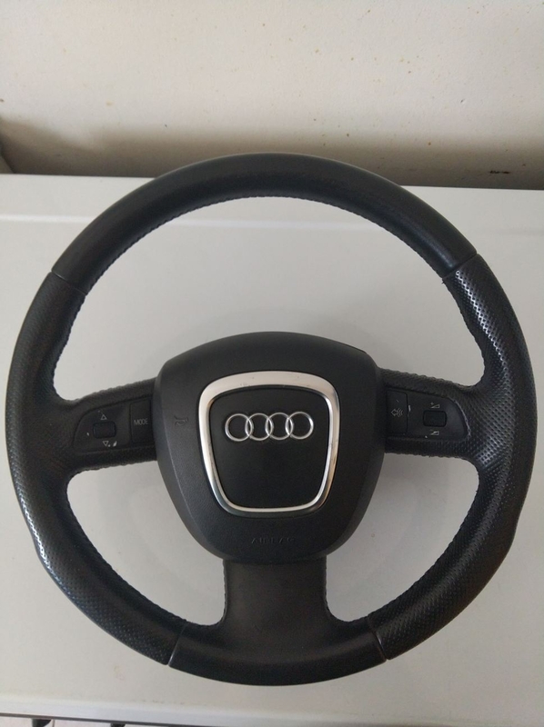

A propos du nouveau volant, tu laisses comme ça, tu remets les inserts sans boutons, ou tu fais le câblage pour rendre les boutons fonctionnels :unsure: ?
Oui je pense que le câblage n’est pas le bon ou alors le module confort, je ne me suis pas renseigné là dessus. Après c’est pas non plus essentiel c’est une voiture de tous les jours donc pas dérangeant.
Pour les commandes au volant, j’attends le calculateur qui normalement doit gérer ça, je te met une photo pour te montrer avec le numéro.
J’attends aussi le cache warning et celui du cendrier.

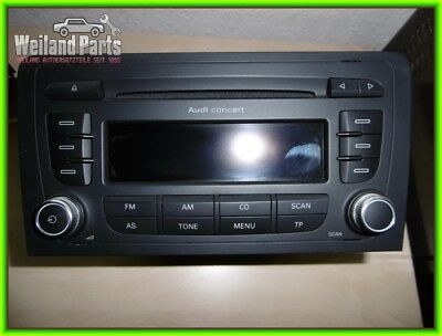

J’ai commandé un nouveau poste 2 din d’a3 facelift également car j’ai l’impression que celui que j’ai récupéré à un défaut, il s’allume normalement mais aucun son et j’entends des bruits parasite dans les enceintes.

J’ai récupéré ça aussi, mais je vais abandonné le changement et le revendre.
Le poste qui a l’air de buguer
Celui que je viens de commander

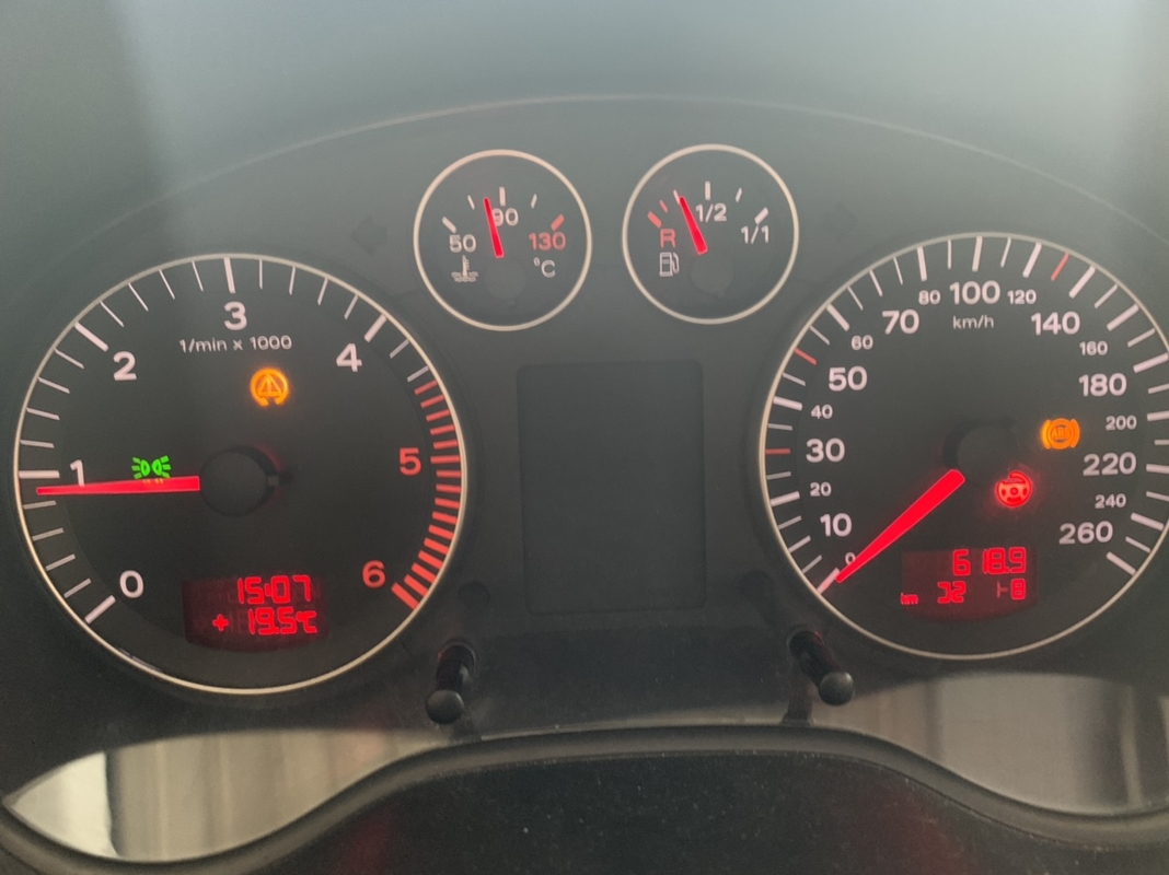

Et comment je roule actuellement, la galère esthétiquement !
Ah... 2 témoins allumés ? :unsure:
- Plaquettes de frein en fin de vie apparemment ; et
- Témoin moteur allumé ? Problème de FAP ou vanne EGR ?
Si tu la repasse à la valise, n'hésite pas à communiquer les codes défauts, que tu auras relevés... ;)
3 témoins allumés oui..!
Les plaquettes avant sont nickel, je pense au capteur débranché ou alors l’ancien proprio n’a pas acheté des plaquettes avec témoins.

J'avais déjà effacé les défauts du coup on voit pas ceux du moteur.. Mais c'est l'egr et toujours le capteur g40, j'ai pas encore eu le temps de regarder ça.

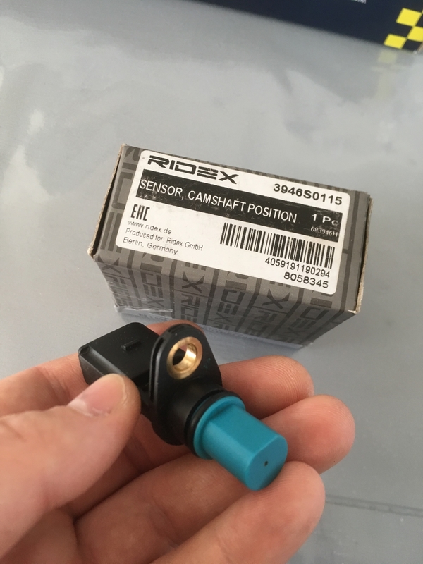

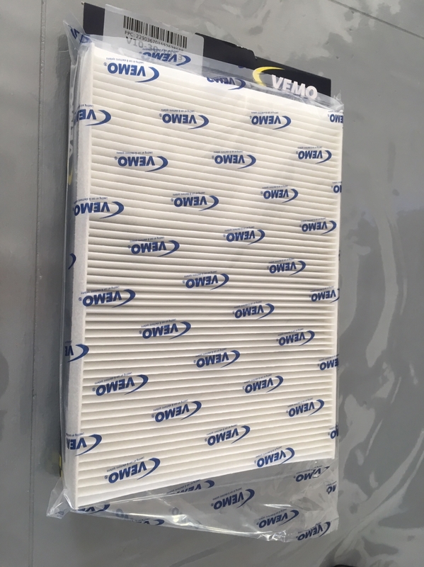

Je viens de recevoir ma commande pour la vidange et le capteur.
Première chose bizarre. Le filtre habitacle n’a pas l’air d’être bon.

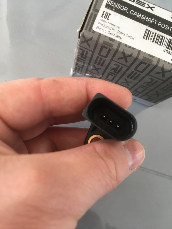

Le capteur est seul, pas de faisceau avec. Peut on récupérer l’ancien ??
L’huile a coulé dans le carton..
Sympa cette commande. J’espère que filtre à air et filtre à huile seront bons..

Merci pour les réf les gars. J’ai pas spécialement regardé quand j’ai commandé. C’est un peu ma faute aussi, moi qui pensait qu’ils allaient mettre tous les mêmes mais en marque différente. B*iser.
Voilà le capteur reçu, sans faisceau.
j'espère que ce n'est pas ton faisceau qui est défaillant! AP-Smiles_u1F62C.png
En principe non
Je te dirai ça vendredi
Bon aller capteur pas bon / filtre habitacle pas bon / filtre à air à déjà été changé il y a peu.

Quelques nouvelles du sauvetage,
C’est bientôt terminé pour la partie mécanique et intérieur.

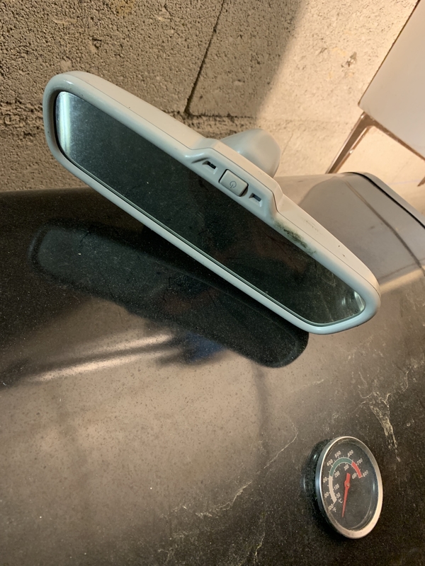

- Rétroviseur électro chrome installé
- Couvercle accoudoir réparé
- Poste Concert 3 installé
- Bouton manquant autour de l’esp récupéré
- Volant multifonctions fonctionnel
- Pommeau S-Line installé
- Plafonnier Av avec lampe G / D installé
- Aérateur centrale changé ( ailette cassé sur l’ancien)
Meca :
Capteur position arbre à came changé
Vanne EGR changé
Plaquette Av avec témoins changé
Je mettrais quelques photos une fois propre. C’est une nouvelle voiture vue dans l’état qu’elle était au moment de l’achat. Il ne restera que la partie esthétique pour être parfait mais elle va rester comme ça a mon avis.
