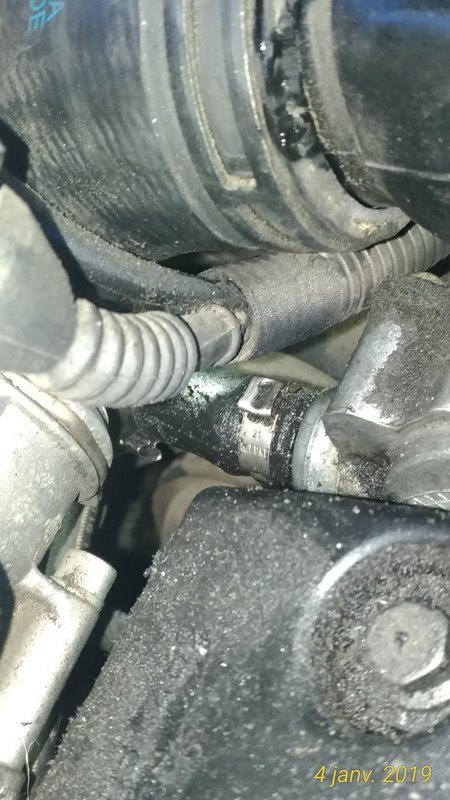

Voici quelque photo de ce fameux bout de tuyau situé a l'entrée de la pompe a vide .

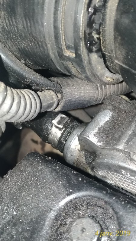

1.thumb.jpg.3b91ff2400a3ee4a345c216de95a7922.jpg.dfbee7d73f4f1da722e6db7a8b938d8d.jpg
À première vue, j'observe que le gros tuyau semble mal emmanché (marques en orange), et en général, on trouve ici (marque en rouge) un collier à bouger avec une pince multiple. Et ce genre de dessin sur le tuyau indique une concordance afin de le mettre en place en face d'un repère précis.
En gros, selon ce que tu dis, ça semble provenir d'une prise d'air, donc pas forcément un problème difficile à régler, mais sois prudent quand même.
Ceci étant, je n'y connais pas grande chose là dedans, peut-être que je me trompe, d'autant que ce tuyau ne semble pas être en rapport avec le système de frein.
:coucou:
ha effectivement heureusement que tu me le signale car c'est moi qui l'ai démonté provisoirement afin d'essayer d'avoir une meilleur visibilité sur le tuyau situé en sortie de pompe a vide . Demain je m'empressai de le remettre correctement en suivant tes directives.
Je te remercie beaucoup pour le coup d’œil.

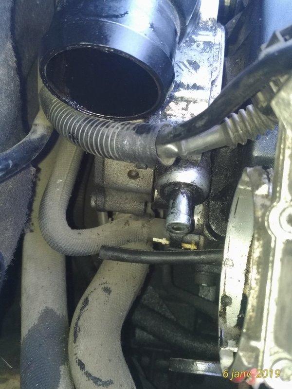

-  Fuite  d'air au niveau du caoutchouc en sortie de dépression de la pompe (photo avec mon doigt :) ) .
-  Démontage de la petite durite qui va du passe cloison (compartiment moteur à la pompe à vide, (photo  de la durite mastervac coudé) ).
Donc demain direction la concession pour savoir s'il est possible de commander cette pièce. L'idéal serait d'avoir uniquement le bout de caoutchouc .
Deuxième constat :
Jeu important au niveau de la sortie de la pompe avec de huile noir dessus.... surement une petite fuite mais rien de bien méchant. Cependant le jeu sur cette sortie me parait énorme. Dans un  premier temps je vais changer la durite car de toute façon elle est craqué au niveau du caoutchouc .
Ensuite si la dépression est toujours faible, alors je changerais la pompe à vide , car ce jeu me parait vraiment trop important et en est surement la cause.
Je sais que cette sortie est montée sur une sorte de silentbloc afin de limiter les secousses du au moteur, mais cette sortie ne doit plus être étanche a l'air au vue du jeu constaté.

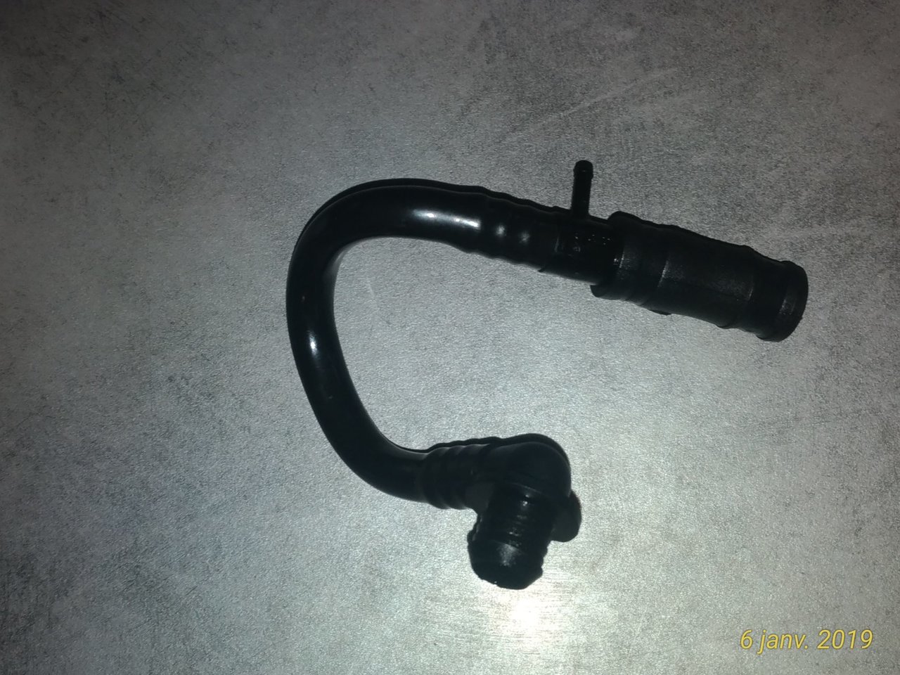

Petit retour,
Commande aujourd'hui de mon tuyau a vide de dépression.
Comme on peut le voir sur la photo détaillé (n°12) ce tuyau et composé de 3 parties :  le PA courbé, un T et un joint caoutchouc rainuré a l’intérieur .
Évidement ce n'est pas vendu séparément mais bien l'ensemble.
Réference  VAG ==> 8E0611931EQ
Coût ==> 32€ dispo sous 48h
J'ai tout de même demandé le prix en VAG de la pompe à vide pour ma voiture. La facture grimpe assez vite puisque celle-ci coute ~ 640€ HT.
Je vais donc la changer moi même (environ 2h de travail démontage/montage) si la dépression n'est pas assez importe en sortie de tuyau qui va au mastervac après le changement du tuyau coudé.

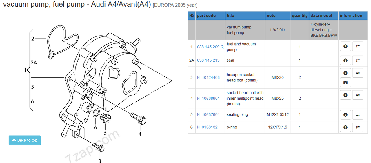

En fouinant un peu j'ai trouvé le modèle exact de ma pompe via 7zap.
Réference VAG ==> 038 145 209 Q
                              ==> 038 145 209 E
                              ==> 038 145 209 H
                              ==> 038 145 209 K
                              ==> 038 145 209 M
Cout sur internet ==> pompe à a vide METZGER 250€ avec toute les références correspondantes  exactement, code moteur identique etc... .

Après comme je l'ai signalé dans mon 5eme poste, le jeu de la sortie (photo ) de la pompe me parait vraiment important et je pense que le soucis vient de là.
L’étanchéité de ne fait plus correctement et donc fuite d'air. De toute façon je serais rapidement fixé sur ce "jeu" lorsque je recevrais la nouvelle pompe.
