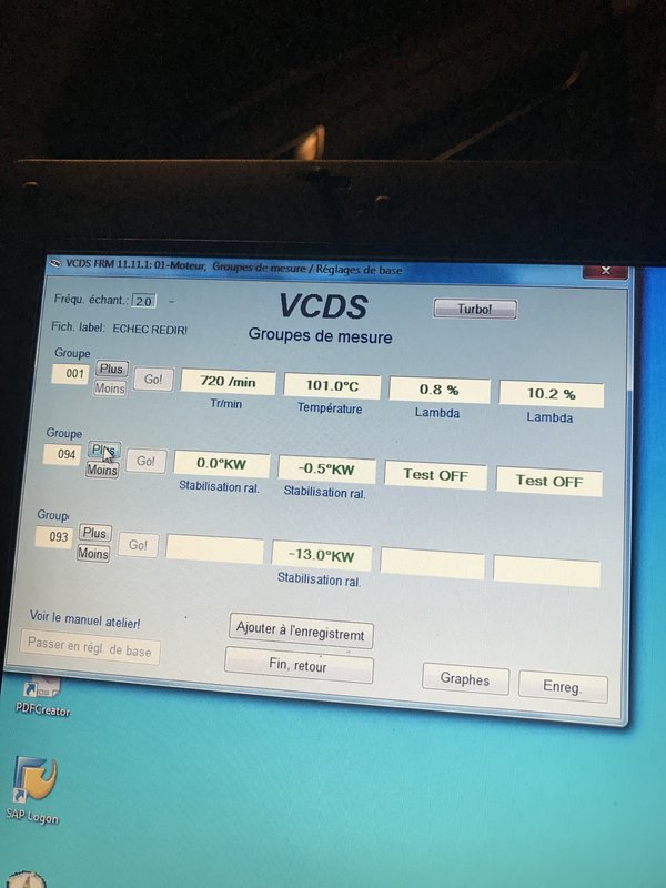

Audi a6 c6 4,2l V8 n’a pas toute sa puissance constante.
Elle démarre roule parfaitement mais a un moment non particulier elle n’a plus de puissance.

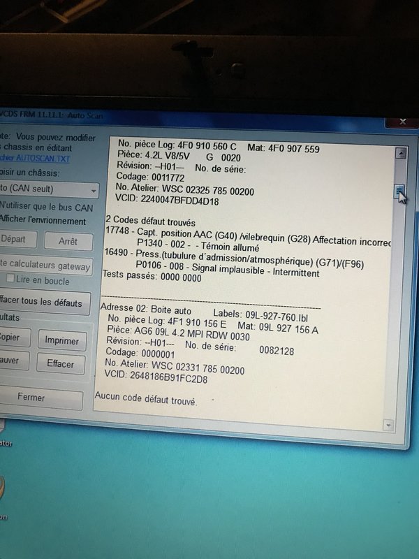

Je vous joints les photos des défauts et des groupes de mesure. On dirait que le capteur aac G40 du banc 1 n’envoie pas d’info et je trouve que celui du banc 2 est plutôt élevé.
Les 3 capteurs on était changer il y a 1 mois lors que le fusible de la ma pompe à essence a cramé (quand la voiture s’eteint Toute seul en roulant on ne pense jamais assez au fusible)
Vous penser a quoi ? Mon avis après plusieurs recherche pourrai être une détention de chaîne ou tendeur hs mais les défauts ne sont pas les meme que les personnes qui ont eu ce problème de ce fait pourquoi elle fonction parfaitement des fois
