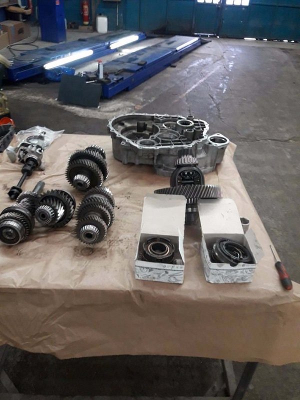

N'ayant que des problèmes pour la 3 je n'ai changé que les pièces des vitesses 3 et 4 (synchros, pignons et baladeur) ainsi qu'un jeu de synchros neuves pour les vitesses 1 et 2.

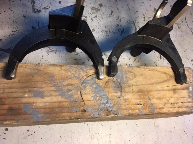

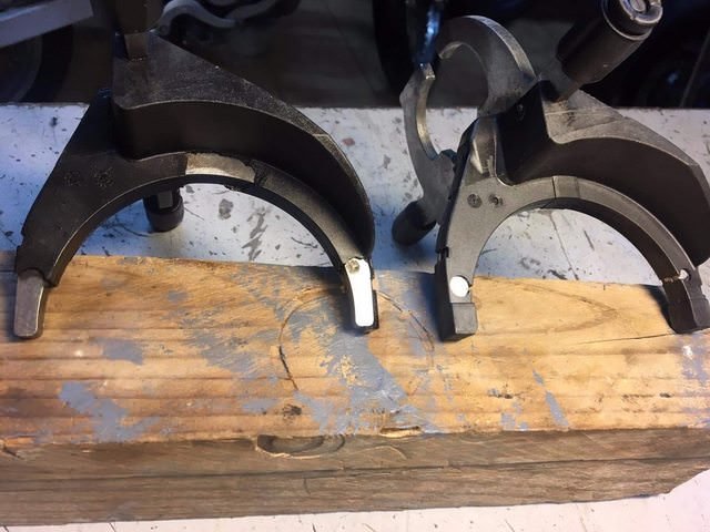

Je savais aussi que le revêtement en plastique de merde utilisé sur les fourchettes était très fragile, c'est d'ailleurs ce que j'ai constaté lors de l'ouverture de ma boite pour la fourchette des vitesses 3-4.

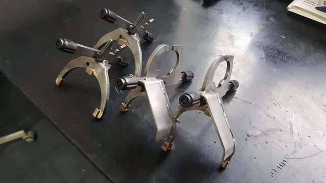

J'ai donc cherché et trouvé une boite capable de me les renforcer avec des patins en bronze à la place.

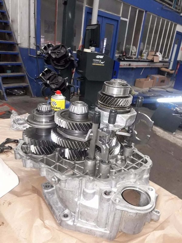

Le remontage :
