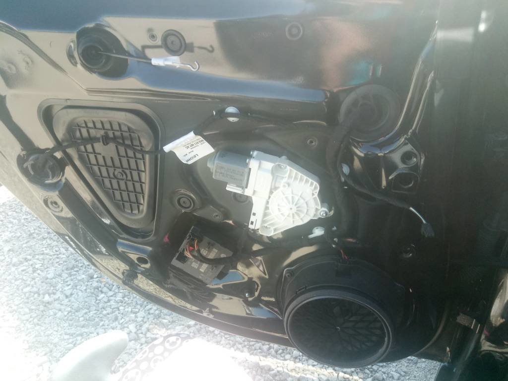

Panneau de porte démonté et j'ai testé avec l'enceinte avant, même problème et l'enceinte arrière fonctionne.
C'est donc un problème au niveau des 2 portes arrières ou est-ce raccordé ?1debef5b1bd67192beb85992d6845924.jpg

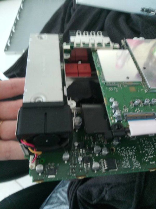

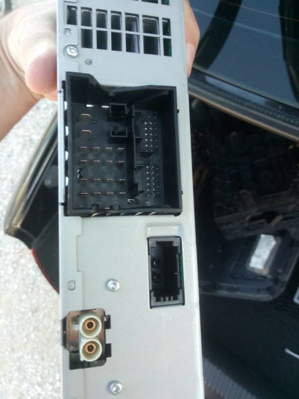

en faite Gendy à la base je cherchais l'ampli, sauf que normalement il se trouve dans la trappe gauche du coffre,
mais j'ai seulement un boitier qui semble être le boitier Tuner ou disque dur ? du MMI
J'essaie de trouver des infos dans Elsa mais je ne suis pas à l'aise avec ce logiciel
ah ok donc tu cherches où est branché l'ampli maintenant ;)
Normalement, comme je t'avais dit en MP,  c'est bien ça, dans mon S4 du moins j'ai l'ampli dans la trappe gauche du coffre, au dessus du lecteur DVD du GPS. Voilà une photo (pas mon coffre, mais c'est fait exactement pareil).
Oui c'est bien l'emplacement que je pensais sauf que ici je n'ai pas cette ampli gris ! J'ai juste un gros boitier qui semble être le tuner et disque dur
Merde.. Alors là du coup je ne saurais t'en dire plus.. Tu as regardé sur Etka sur les vues éclatées ?
Faut comparer la référence à ce moment là ;)
bah comme moi tu  as un ampli intégré dans le unité radio en fait c 'est pour ça que le son n'est pas top AP-Smiles_u1F61E.png

donc le module a gauche dans le coffre ? mais toi tu as du son dans les enceintes arrières ?
