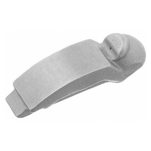

il y a 10 minutes, Cédrics4tdi a dit :
bonjour c est quoi des linguets???
Salut cedric,
C'est cette pièce ci-dessous qui fait partie de la commande des soupapes sur ce moteur : cela s'appelle aussi "basculeur"
Afficher l’image source
Sur la plupart des moteurs modernes, chaque came d'arbre à cames est en contact direct avec le poussoir hydraulique qui est monté dans le même axe que celui de la soupape qu'il commande en ouverture.
Sur le V6 TDI, le montage est particulier : la came n'attaque pas directement le poussoir. La came de l'arbre à cames vient appuyer sur le bombé du linguet (basculeur) et le poussoir hydraulique est déporté par rapport à la queue de soupape.
Tu peux voir en page 6 de ce document de quelle façon est implanté le basculeur de couleur vert clair (schéma SSP183/103) :
http://www.volkspage.net/technik/ssp/ssp/SSP_183.PDF
