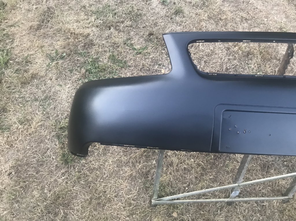

Je me permets de poster un petit message car j'aimerai refaire mes pare chocs avant et arrière et je ne m'y connais pas en carrosserie, je connais le code couleur de la titine c'est du LY9B et je voulais savoir si quelqu'un pouvait m'expliquer un peu les étapes à faire pour faire une belle peinture, j'ai vu qu'il fallait de l'apprêt, de la peinture et du vernis, bien sûr je n'ai pas de pistolet à peinture donc je le ferai à la bombe.
Je vous mets une petite photo du pare choc avant, où je compte faire un peu de mastic pour reboucher les rayures
Merci d'avance

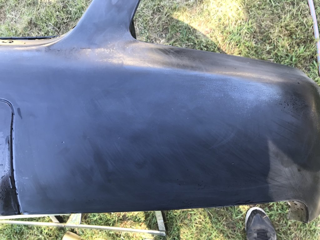

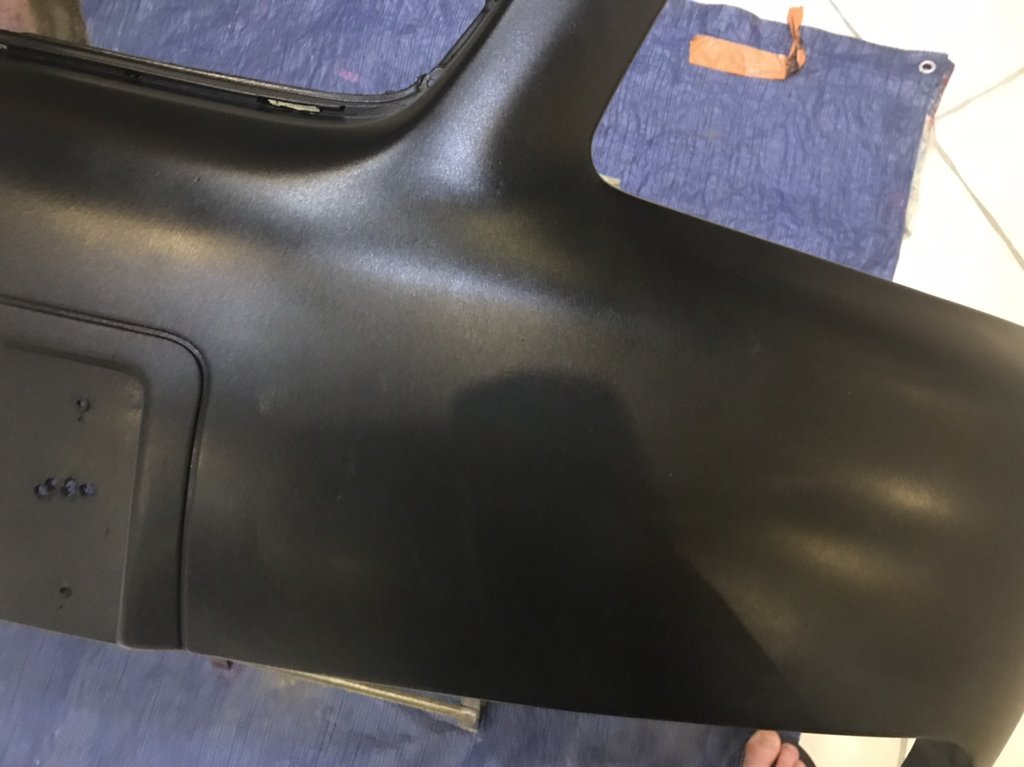

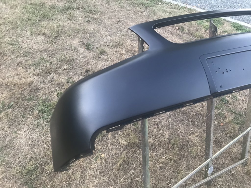

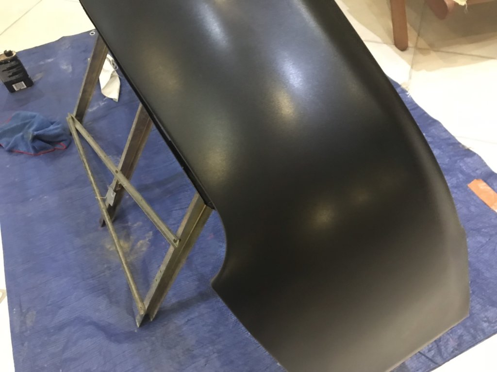

Plop la ca va pas trop j’ai tout poncé mis deux couches d’apprêt une couche de vernis pas top et la je l’ai poncée je ne sais pas si je dois remettre une fine couche de peinture ou si je mets directement le vernis
Merci
Bonjour
pour moi je rechargerai d'abord en peinture pour retendre la surface avant application du vernis
je crains que le vernis direct laissera apparaitre les traces de ponçage . Sinon il faudrait voir le resultat d'un polissage
Je ne comprends pas ce que tu as voulu faire.
Là, t'as rien fait comme ponçage.

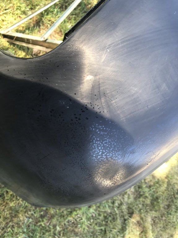

En vernis j'ai pris ceci
J'ai testé après peinture mais ça rendait complètement pas bien dois je prendre un autre vernis ?
J'ai acheté le même genre de vernis et le résultat donné et que ça ne brille pas je comprends pas

Couché de peinture peut être insuffisante, trop fine. Tu as passé plusieurs couches ?
Suis les conseils de vladi6 il parle de deux couches de vernis.
Je ne suis vraiment pas un connaisseur en peinture mais la peinture que tu as passée était peut être de la catégorie des peintures ´´ mat’´  Et non brillante.
Modifié par dangi
D’autres forumistes auront sûrement de bons conseils à te donner. Pour ma part j’aurais tendance à dire qu’il aurait peut être fallu charger plus en peinture pour avoir un aspect plus lissé et brillant.
en tout cas garde courage,
Je pense que tu n'as pas assez chargé et en peinture et en vernis.

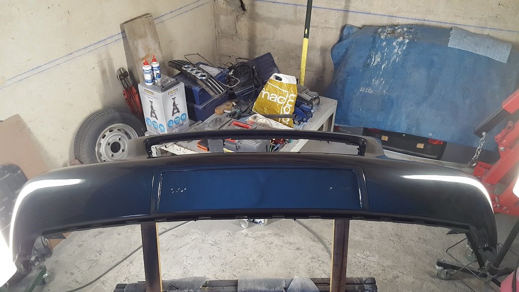

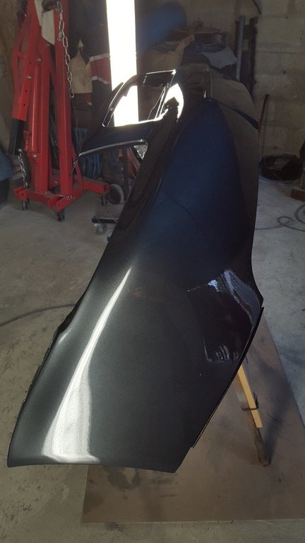

Voilà ce que ça devrait donner avec 2 couches de peinture.
310.jpg.c960f00acdab70e882f137ee0b76321f.jpg311.thumb.jpg.9e9255469dc17efd5f8f0de1b510a638.jpg
Là avec 1 couche de vernis.
313.thumb.jpg.7fc2928c4404e2aebc929c24cda1e3bd.jpg315.jpg.8ff320001e5fd3d73fbbd8c7e13f3046.jpg
Et la avec 2 couches de vernis.
Et une t'ite vidéo une fois sec et prêt à poser.
Merci !
Je pense que ça vient du vernis, j'ai pas du en mettre assez car les photos suivantes sont justes après la peinture
Ta peinture est nickel.
Reste plus qu'a bien vernir.
