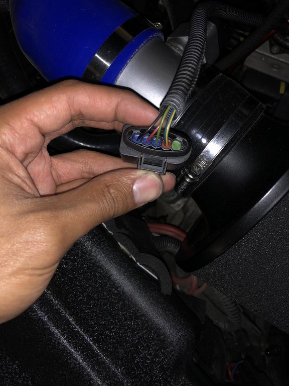

Je vien de me rendre compte avec mon VagCom que mon débitmètre renvois 0g/s ( branché/dé-branché).
Pouvez vous me transmettre une photo avec les fils qui arrive sur votre connectique de débitmètre ? Merci :D

Il y a 6 heures, jejesasuke a dit :
voila en espérant que ça t'aide ;)
Du coup merci bien donc je vais tester voir si j'ai pas un problème de continuité avec le calculo car j'ai le même câblage que toi :/
oui mais sinon va falloir que tu regarde bien toute la gaine, il a peut etre cassé plus loin...

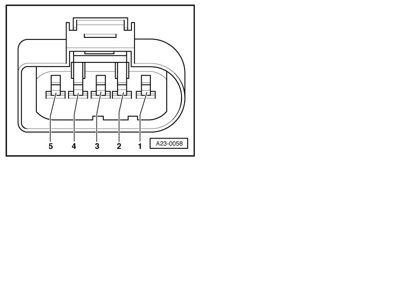

Salut
Tu as 12V uniquement entre les bornes 2, et 3 à condition d'actionner le démarreur
et 5V entre 3, et 4.
C'est un bon début. Tu peux aussi mesurer sur sur fil jaune la tension, tu dois avoir autours de 1-2V au ralenti (capteur 0-5V mais je n'ai plus de tête la linéarisation).
Du coup j'ai :
Juste le contact :
5-4 = 5,0V
5-3 = 0,0V
5-2 = 0,0V
4-3 = 5,0V
4-2 = 5,0V
3-2 = 0,0V
Moteur allumé
5-4 = 5,0V
5-3 = 0,0V
5-2 = 0,0V
4-3 = 5,0V
4-2 = 9,0V
3-2 = 12V
Le 9V me semble bizarre
