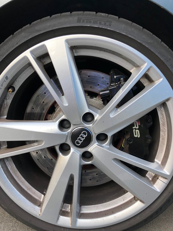

Les disques sont bleus! J'ai vraiment trop forcé. :)

Les disques avant sont bien attaqués (quelqu'un connait t'il l'épaisseur mini?)
Ce que j'ai trouvé cool c'est que je n'ai pas constaté de phénomène aggravé de vibration en freinant. Il y a en a certes. Mais à chaud elles disparaissent lorsque l'on laisse refroidir. Et les vibrations résiduelles en quittant le circuit disparaissent après 2-300km (on les retrouve un peu lors de gros freinage sur autoroute...)
De mon point de vue,  les problèmes des précédentes RS sont réglés avec ces nouveaux disques.

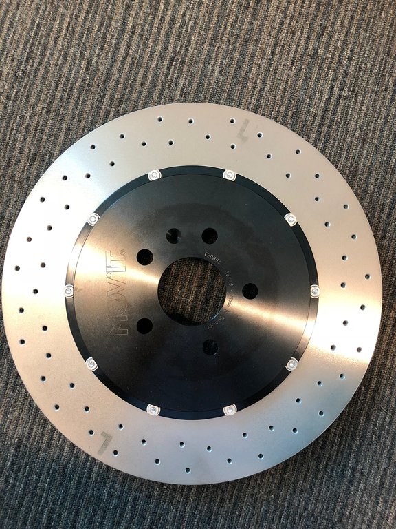

Cependant j'ai reçu entre temps mes disques MOV'IT de 380mm ;)
J'e profite pour dire que le déport/moyeux des disques est plus faible sur les berlines que les SB...

Je pense monter les mov'it dans les prochaines semaines. Pas de sorties prévues prochainement.
Pour préciser (au lux du moins), les mov'it peuvent être vendues avec un certificat TÜV avec le numéro de série de la voiture ^^
