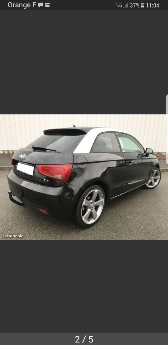

Je suis sur le forum des A6 C6 et je viens d'acheter une A1 pour ma femme.
Un garage Aux Ponts de Cé chez Cars Select dans le 49.
La voiture à 129 000Km de 2010 finition S-line 1.6 Tdi 105Chvx.prix 9800€.
Nous essayons la voiture et à priori tout va bien,ma femme tombe sous le charme et on la prend directement.
J'essaie les feux pendant la vérification du véhicule et les anti brouillard s'allume que quand on tourne le volant,donc directionnel,mais impossible de les laisser allumer en continue,surtout que ça va être obligatoire début mai.Le vendeur me dit que l'ancien propriétaire (un ami au vendeur....)a voulu changer ses feux avant mais que c’était compliqué et que du coup en remontant il a oublié de les rebrancher.
