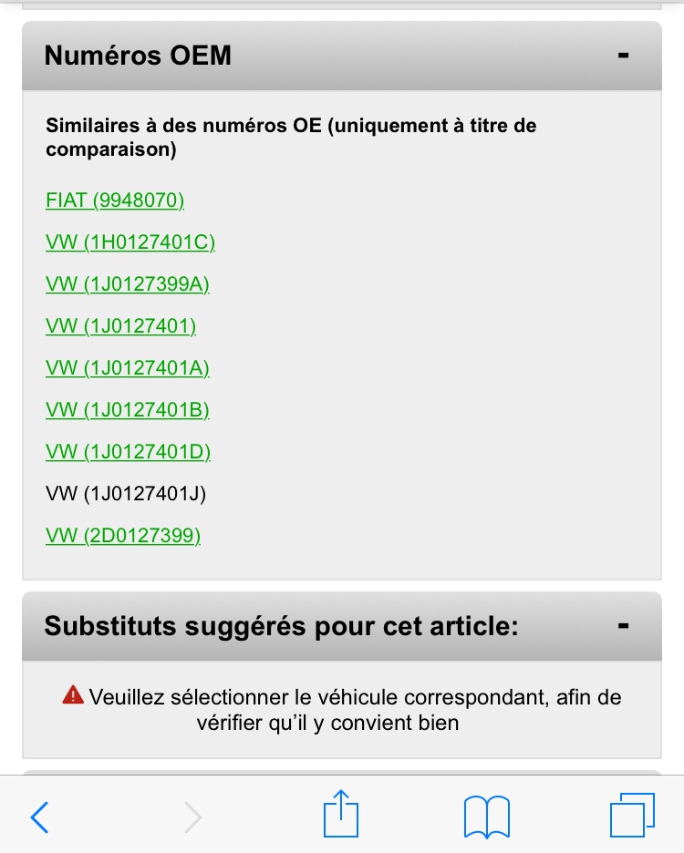

Je crois que le filtre qu'il m'envoient correspond à l'ancienne A4, la B5 soit car son OEM est :  1J0 127 399 A , 1J0 127 401 , 2D0 127 399
alors que pour le 0 450 906 374 c'est 1J0 127 401 A ...
Voici l'éclaté pour ton véhicule avec les références y compris pour les joints toriques qui se montent au niveau de la soupape :
https://audi.7zap.com/fr/rdw/audi+a4+avant/a4/2001-249/1/127-127040/
Il te faut donc bien un filtre ref OEM 1J0 127 401 A (1J0127401A). Il faut peut-être leur préciser qu'il s'agit d'une B6.

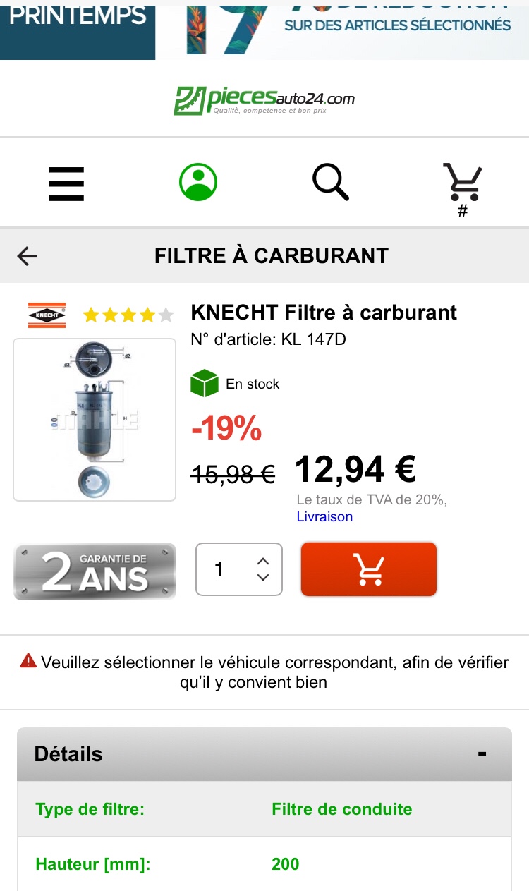

Ils m'ont filé un bon de retour, je prendrai un Mécafilter..
