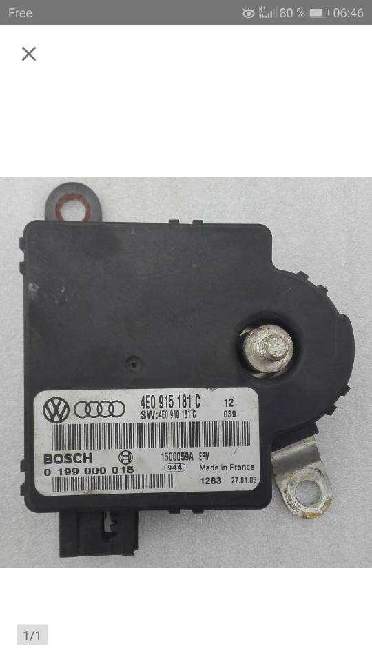

Salut pikaso alors j’ai le même problème que toi depuis un bon moment , alors j’ ai Suivie un  topic il y a pas très longtemps je me souviens plus de qui ( désolé ) et il parlait du gestionnaire de batterie, le petit calculateur noir au dessus de la batterie qui fait des siennes.   Je ne me suis pas encore penché dessus mes le calculateur coûte un peu plus de 600€ environ
Après tout dépend le temps que tu laisses la voiture sans rouler..
salut les gars, Yop31 je suppose que tu parle de se module la. 4E0915181C
il a été changer il y a 15 jours, et je pense pas que cela est un lien de cause a effet. regarde bien dans la. photo que j'ai mis il y 2 informations qui attise mes doutes
