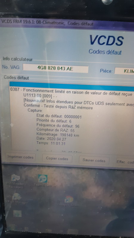

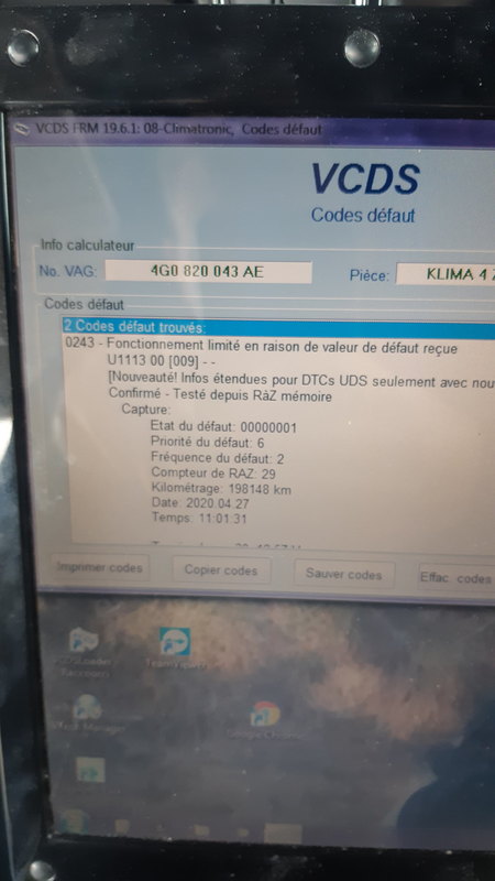

Bon alors petit soucis depuis un moment plus de clim.je passe la valise et j'ai ce code la  je sais pas a quoi cela peut correspondre. Si quelqu'un a une idée où je peut regarder
Merci captain. Oui j'ai regardé ce capteur jai juste débranché et rebranché a ce jour .je vais voir pour changer ce capteur.

Si je change la pièce la sonde de presostat je peut la changer sans danger ? Si je demonte il y aura pas de pression ou du gaz qui s'échappera ?
Salut les gars,
Donc j'ai changé la sonde de presosta.quand on dévisse il y a une légère fuite.
Vous remplacez le joint par le neuf qui est fourni avec la nouvelle sonde.
Vous remonter le tout clef de 24.pas beaucoup de place pour la clef.
Et voilà la clim revient.
