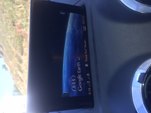

Bonjour à tous,
j'ai depuis quelques jours des problèmes, en Belgique (je ne pense pas que ca soit lié) avec Earth :
- Soit il charge impec en 30 sec
- Soit il charge sans jamais y arriver (même sur 30 min de trajet) ---> je dois alors le désactiver car ca m'affiche juste le logo earth et rend le GPS inutilisable
- Soit il charge de manière incomplète et j'ai une carte verte pixelisée sans détail...
A chaque fois, le réseau est au max.
Avez vous ceci?

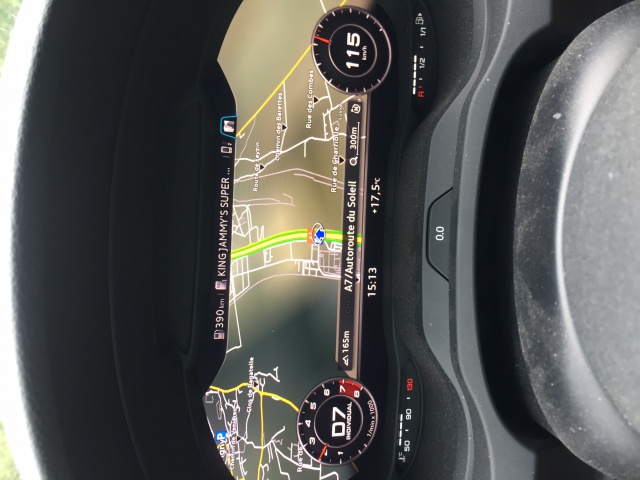

j'avais fait justement un sujet il y a quelques mois car j'ai assez rapidement eu des problèmes de chargement de google earth avec une carte souvent floutée Depuis debut juin je suis en LTE les 3/4 du temps même en 3G cela peut mettre 3 heures à charger la carte et globalement je suis trop trop souvent en mode flouté voir complètement perdu en nature comme récemment en Italie !
Des photos pour illustrer toutes ces déconvenues ... un RDV m'a été proposé en concession mais sans solution !
