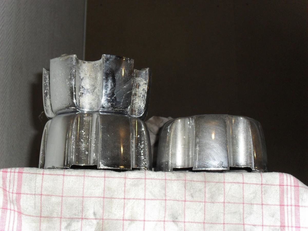

J'ai profité du nettoyage de mes enjoliveurs de moyeux pour prendre des photos de ceux ci avant et après l'utilisation du produit BELGOM CHROME.
J'utilise ces produits depuis de nombreuses années car mon père les utilisaient déjà.
Je n'ai malheureusement pas pris de photos dès le départ, les étapes ont donc été nettoyage au produit jante Abel Auto + Acétone.
Puis passage au BELGOM pour la fintion:
Sur cette première photo, vous voyez à droite l'enjoliveur "juste" nettoyé et dégraissé et à gauche le résultat avec le BELGOM
Sur cette dernière photo en haut ce trouve le modèle le plus abimé car du chrome est partie, il n'est pas encore passé au produit.

Une fois votre pièce nettoyé vous n'êtes pas obligé de la dégraisser
Ensuite il suffit d'avoir 2 chiffons comme vous voyez sur le photo (ou des plus doux).
Mettre une petite quantité de produit sur un chiffon.
Tapoter la zone à désoxyder puis frotter en mouvement circulaire (le produit va noircir c'est normal)
Au bout d'environ 1 minute frotter toute la zone avec l'autre chiffon propre.
Vous verrez le résultat.
