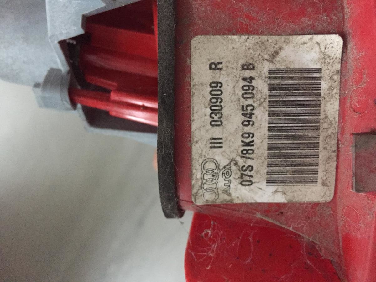

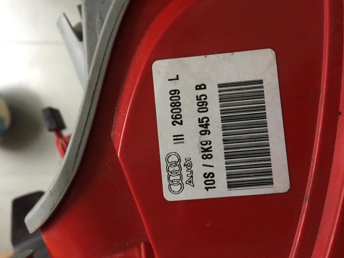

J'ai deja les feux arrière je vous joint les photos ainsi que leurs référence post-90568-0-25715600-1493657315_thumb.jpgpost-90568-0-19308600-1493657342_thumb.jpgpost-90568-0-84976600-1493657374_thumb.jpgpost-90568-0-84897500-1493657403_thumb.jpgpost-90568-0-56643800-1493657436_thumb.jpgpost-90568-0-22554400-1493657467_thumb.jpg

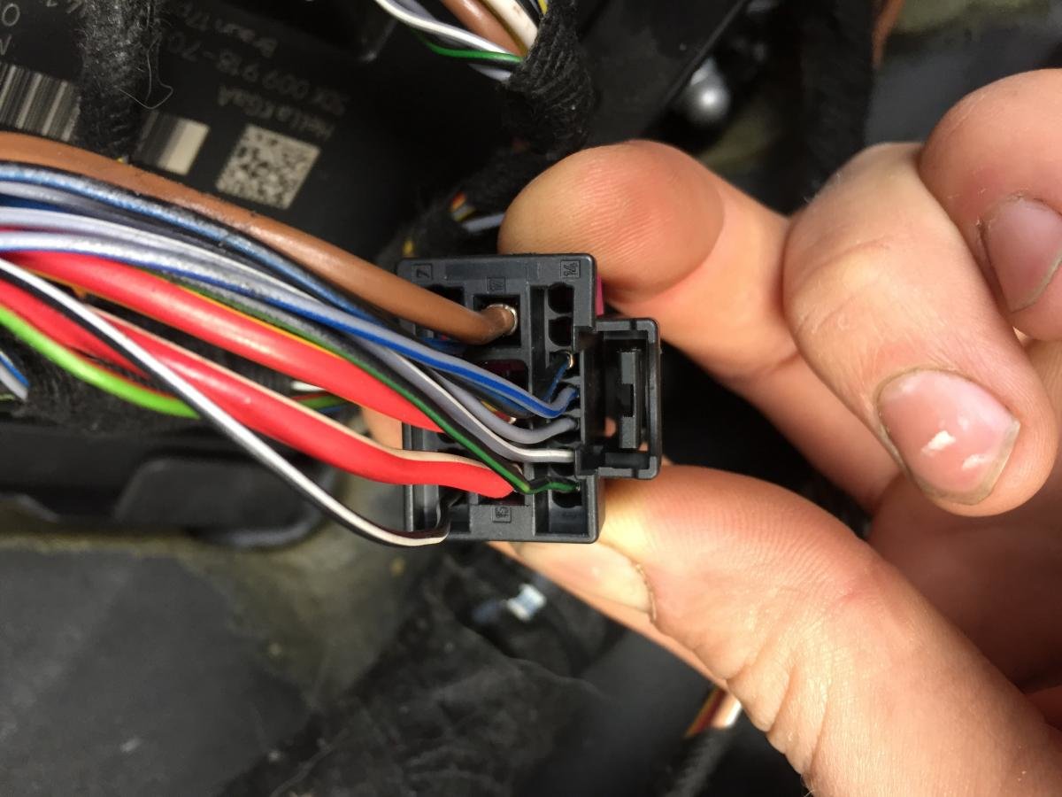

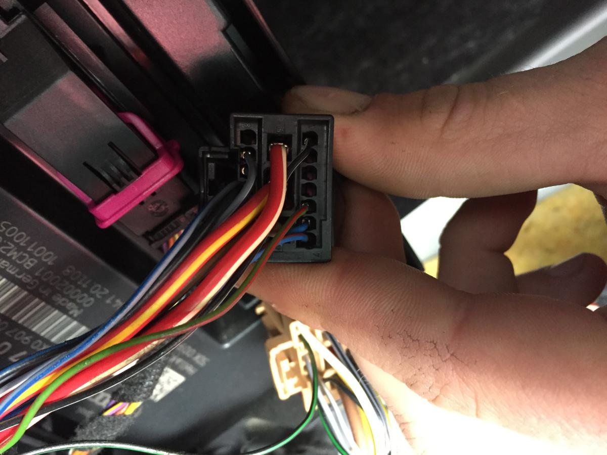

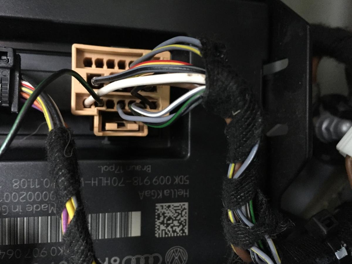

Pour info c'est faisable ! Modification du faisceau d'origine plus rajout de fils j'ajoute quelques photos mais se n'est pas encore terminé mais en bonne voit il me manque encore quelque pièces de chez audi une fois le faisceau modifié il yaura plus qu'à programmé au vag com je ferais des photos de l'avancement post-90568-0-83920200-1493929577_thumb.jpgpost-90568-0-89730300-1493929611_thumb.jpgpost-90568-0-25446400-1493929639_thumb.jpgpost-90568-0-35847300-1493929665_thumb.jpgpost-90568-0-32168600-1493929693_thumb.jpgpost-90568-0-87919300-1493929717_thumb.jpg
