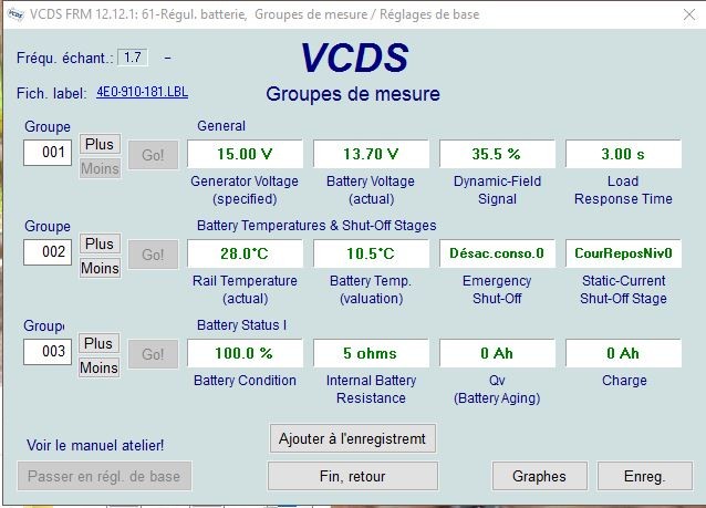

Je viens vers vous pour avoir une âme charitable , qui pourrait se connecter avec vcds pour voir si les paramètres sont les mêmes.
Je m'explique , depuis maintenant 1 an maintenant , j'ai une décharge de la batterie qui se vide en 1 ou 2 semaines (la voiture roule tout les jours)
Batterie neuve bien enregistrer dans le gestionnaire d'énergie (codage accepter) alternateur neuf et j'ai contrôler les ponts de diode tout es bon de ce coter, mais l alternateur m'offre jamais plus de 13,5v 13,7v , je pense avoir trouver un début de réponse , je vous joint les capture d'écran vcds.
big-7012113dea.jpg?v=1CaptureCliquez pour valider ou modifier

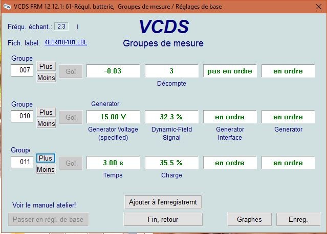

big-70121107a8.jpg?v=1Capture 2Cliquez pour valider ou modifier

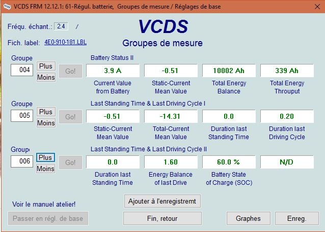

big-701211523e.jpg?v=1Capture 3Cliquez pour valider ou modifier
Donc voila , je pense que le group de mesure 007 devrait être en ordre ? , mais à cause de quoi
Et le groupe de mesure 004 m' indiquerait une décharge?
J'aimerai donc savoir si une personne aurait les mêmes réglages
Merci de votre aide

Si entre temps quelqu'un pourrait regarder sur vcds pour le groupe 7
