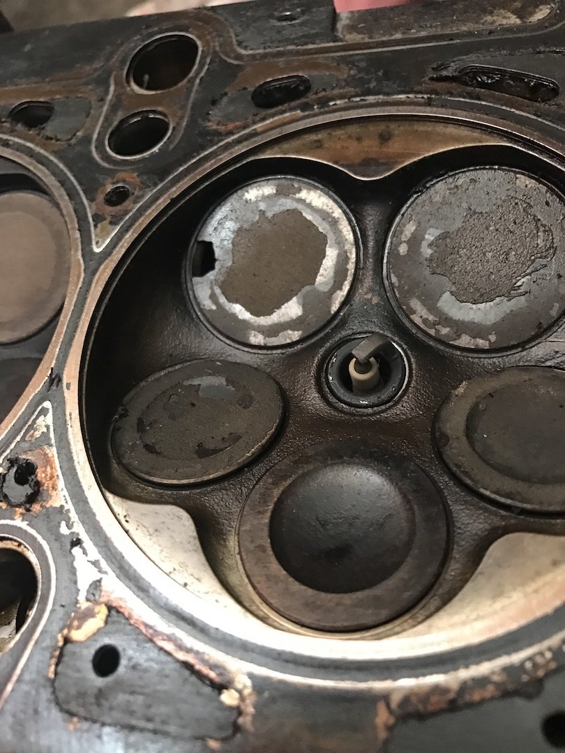

En rentrant de l'atelier après avoir effectué la vidange, le changement de bougies et la distri, la voiture, après un bon quart d'heure de circulation en ville, s'est soudainement mise à tourner sur 3 pattes.
J'ai tout de suite pensé à une bougie défectueuse. Je remonte donc les anciennes, mais rien ne change. Je vérifie le bobines, elles sont toutes ok.
Du coup, je prends les compressions, le cylindre 3 est a 0.5 bar : pas le choix, je déculasse le monstre, et là surprise !
Une soupape d'échappement cylindre 3 a cassé, et une seconde est fissurée sur le cylindre 2.
J'en ai aussi profité pour vérifier mon collecteur d'échappement et le turbo : à 190 000 kms je n'échappe malheureusement pas aux fissures.

Très étrange et rare une casse de soupape, surtout sur l'admission.
Je pense que c'est la chance à pas de chance, l'oem est très solide, je relontrais de l'oem.
Pour le turbo, tu peux monter un hybride mais échappement libéré et fmic obligatoire.
Oui la valence est d'origine comme le reste de la carrosserie, mais je vais installer une lame de pare choc votex plus tard.
Je pense que mes soupapes étaient déjà fissurées depuis un petit moment car elle avait un peu de mal a démarrer à froid, j'ai entendu que sur ces moteur c'est la maladie et je suppose que la reprogrammation a amplifié le problème. C'est pour ça que les remplacer par des soupapes renforcées serait mieux.
Mettre un turbo hybride serait plaisant mais je sais pas si le moteur d'origine supporterait.

Euh BK, t'es sûr que c'est une soupape d'admission çà? :nixweiss: Pour c'est plutôt côté échappement non? :reflexion:

C'est bien une soupape d'échappement je confirme.
Oui et bien ne cherche pas plus loin, ta soupape a grillée à cause de tes fuites d'échappement (collecteur turbo), c'est courant!

Elle ne tournait pas trop pauvre ?

Je ne pense pas qu'elle tournais trop pauvre car les bougies avaient une bonne couleur.
Je doute aussi que les fissures collecteur et turbo soit en cause car c'est juste des "amorces" de fissures.
