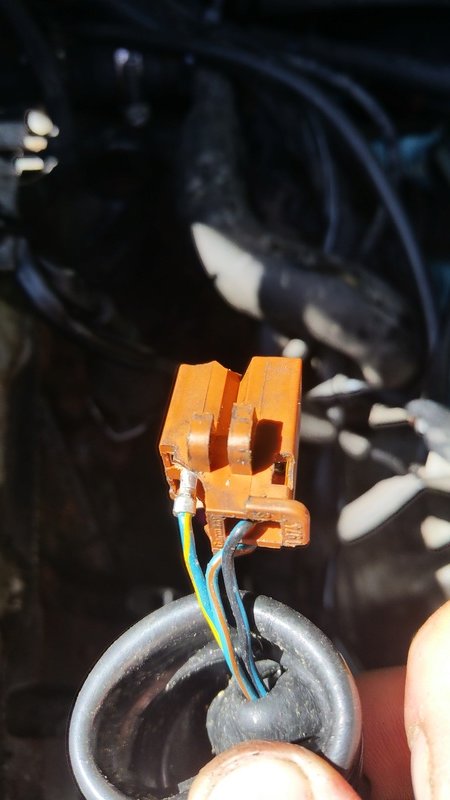

Est-ce que l'un de vous peut me dire comment câbler la sonde de température d'eau qui envoie l'info au TDB ? Ref 034919369C
J'ai trois fils. Un noir et bleu qui doit être un 12V, un jaune et bleu et un brun et bleu. Le connecteur m'est resté dans les mains quand j'ai démonté donc je dois recâbler.

Et ouais, magnifique problème, faut retrouver un capuchon qui ne se fait plus !
Là tu as presque les couleurs de câble par connexion avec ta photos !
Je suis parti de cette base là pour essayer de recâbler la nouvelles mais sans succès. Je n'ai pas l'info au tdb.
Je vais redémonter et vérifier que j'ai bien le plus après contact sur le bleu et noir.

Bon j'ai vérifié ce week-end. J'ai bien le 12V après contact sur le fil bleu et noir. Par contre, lorsque avec un fil je relie le 12V avec un des deux autres fils, l'aiguille au tdb ne réagit. J'ai donc conclus que mon mano au tdb est mort. Je vais le changer.
Le code des fils est le suivant selon un contributeur Suisse du groupe FB qui est peut être aussi ici :
- le bleu brun : mano de température du compteur,
- le noir bleu 12v après contact,
- le bleu jaune va sur l'appareil de commande du système de contrôle réduit ?????? Je ne sais pas ce que c'est !

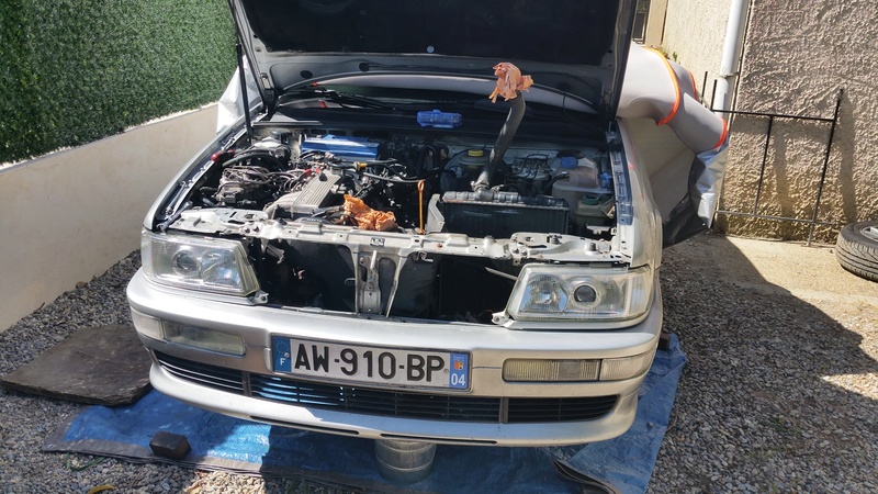

Encore un bon week-end de manivelle.

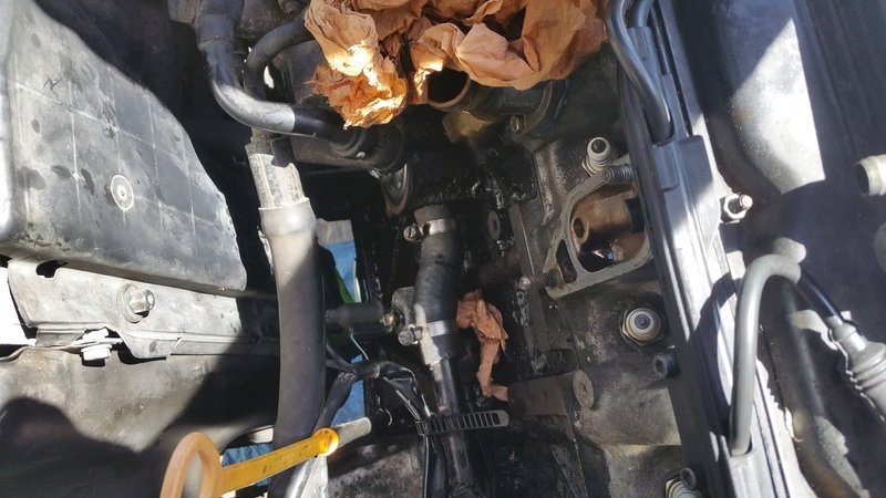

J'ai changé les sondes d'eau (la petite du dessus et la grosse 3 pôles) et le calorstat et purge du système de refroidissement avec remise en eau avec du liquide rose VAG.
Mauvaise surprise. Le connecteur de la 3 pôles m'est resté dans les doigts. J'ai recablé avec des cosses. Mais pas facile de savoir quoi va où ?
En plus l'accès à la sonde n'est vraiment pas aisé sous la pipe à eau il faut tomber la pompe à vide.

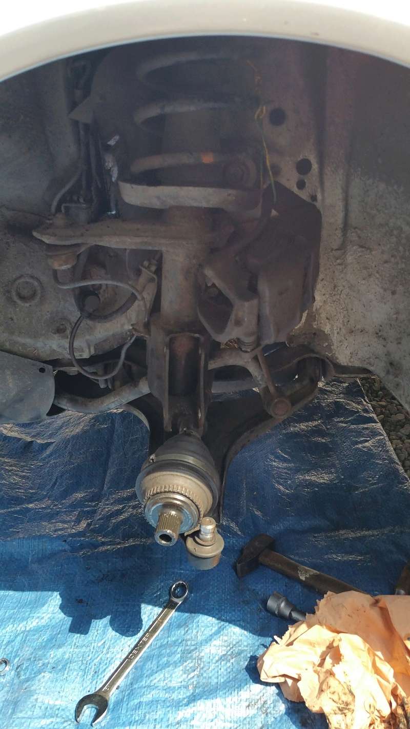

J'en ai profité pour enlever le piston et ainsi résoudre le bruit de claquement au freinage.

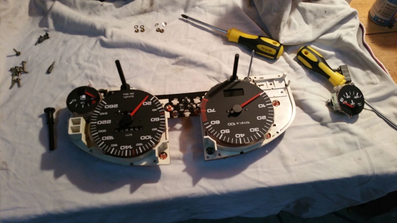

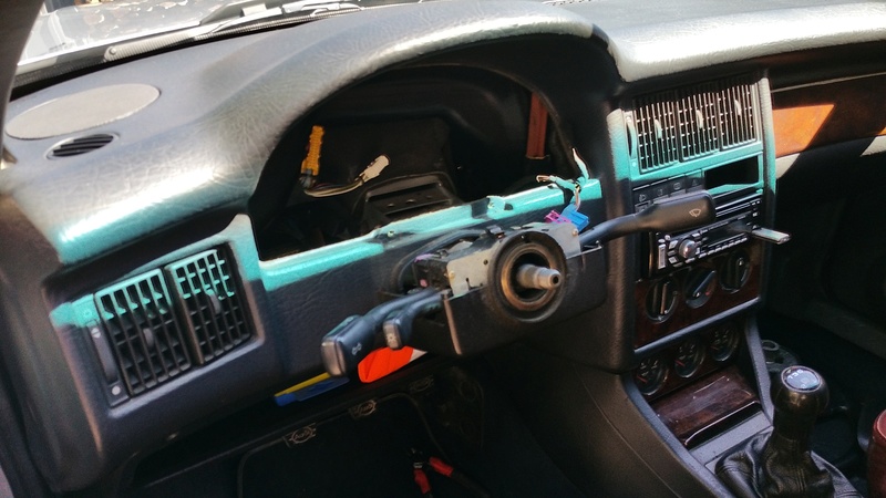

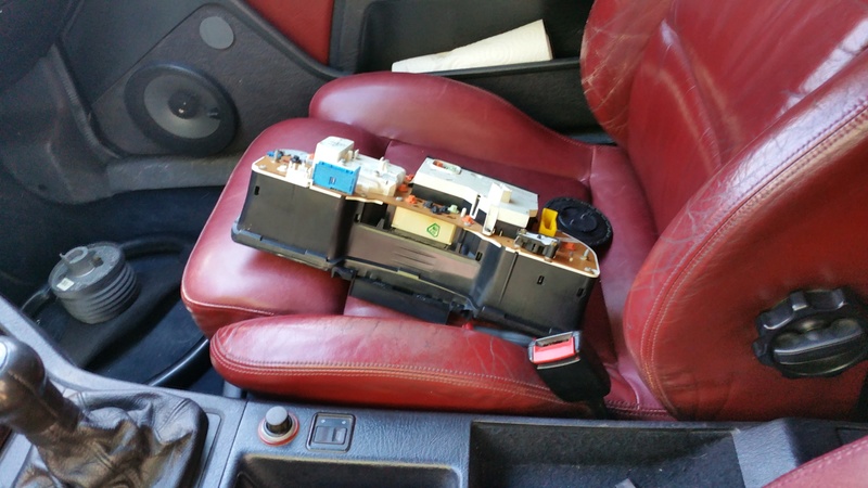

Comme après branchement je n'avais toujours pas d'info au tableau de bord, j'ai démonté le porte instrument pour jeter un oeil. Rien de suspect mais j'en ai profité pour changer toutes les ampoules.

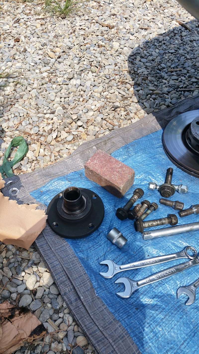

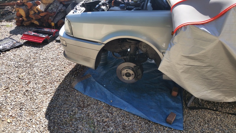

Après ça, je suis revenu sur les trains. J'ai refait les deux étriers et j'ai changé le moyeu et le roulement gauche. Finalement le problème de couinement venait de là, le moyeu était grippé. J'en ai profité pour faire une bonne purge du liquide de frein.

Donc si je résume. Je n'ai plus le couinement à l'avant gauche. Je n'ai plus le claclaclac au freinage. Par contre je n'ai toujours pas l'info température d'eau au tdb et mon ralenti est toujours erratique à chaud.

Pour ta température d'eau, si c'est pas le compteur, si c'est pas le thermostat ni la sonde, ni le connecteur, je vois plus que les fils entre le compteur et le connecteur .... (fil coupé ?)

J'ai trouvé un mano d'occasion. Je vais le changer ce week-end et on verra bien. Si ça ne fonctionne pas, il faudra que je reteste avec l'ancienne sonde (qui est encore une 4 pôles) ou que je regarde du côté du faisceau.
Faudrait surtout, trouver, chez un spécialiste VDO ou autre, une méthode pour tester ces manos... En général c'est du solide !
Sinon, je n'ai pas compris, tu dis avoir eu un moyeu grippé ? Comment est-ce possible ?
Ouuuuppppsssss. Comme quoi il faut se relire avant de cliquer sur envoyer.
Le moyeu n'était pas grippé mais voilé ! Et c'est ce voile qui posait problème avec les plaquettes et les disques neufs. Mais il doit quand même falloir taper fort pour voiler le moyeu. Quand j'aurai changé les silentblocs et autres rotules, il faudra que je fasse une géométrie.
je pense qu'il était plutôt mal rentré sur son roulement, c'est quasi impossible de voiler un moyeu sans péter le roulement ! Par contre, c'est ultra simple de rentrer un roulement de travers !
