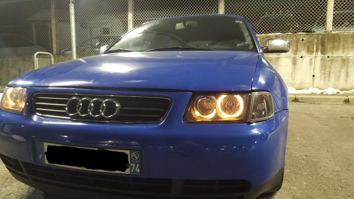

je vous présente la nouvelle.
Audi A3 8L 1.8T 150cv reprog à 200cv
Ligne changée
Ajout d'une dump valve
Remplacement filetés
Bon j'ai que 2 photos pour le moment, parce qu'elle ne sort pas souvent l'hiver.
Attendons qu'il fasse meilleur !
Merci ! :)
Oui c'est une phase 1
