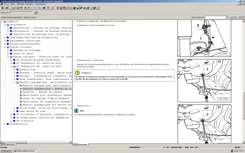

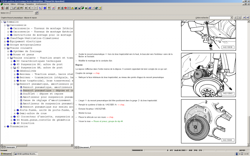

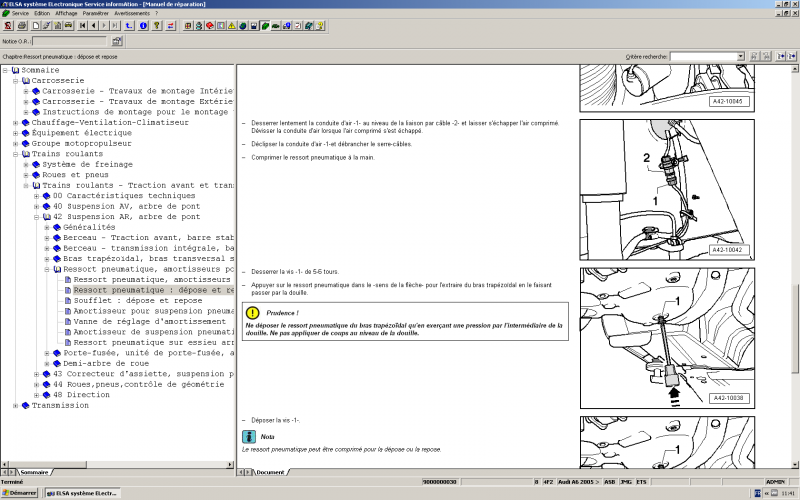

Alors, normalement quand tu as dévisser le raccord et que l'air c'est échapper, tu dois pouvoir le comprimer à la main et le sortir? Quand tu remet le neuf tu fait pareil mais il faut bien faire attention quand il va se regonfler qu'il reste bien en place.
J'ai trouver ça si sa peu t'aider, il faut un écarteur mais tu peux surement faire avec un cric ??

oui ca parait simple , un raccord à dévisser, une vis de maintien dessous, et hop presque du plug and play, pour une fois qu'il n'y a pas d'electronique à reprogerammer

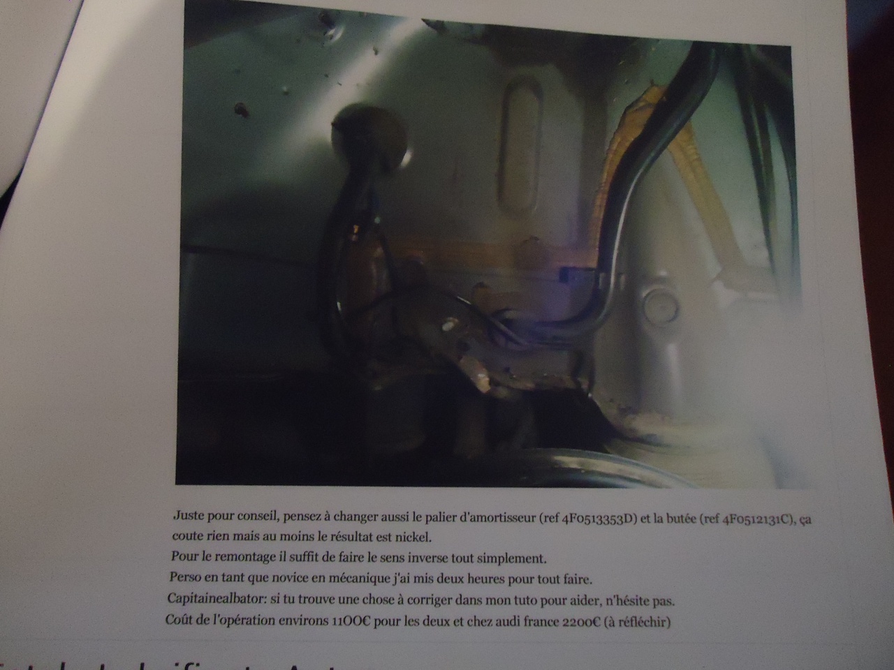

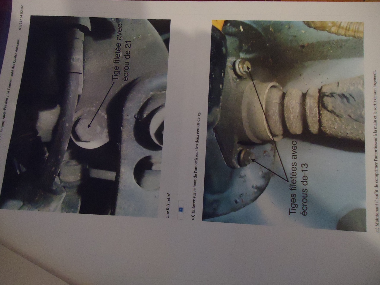

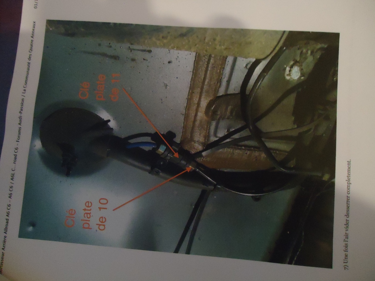

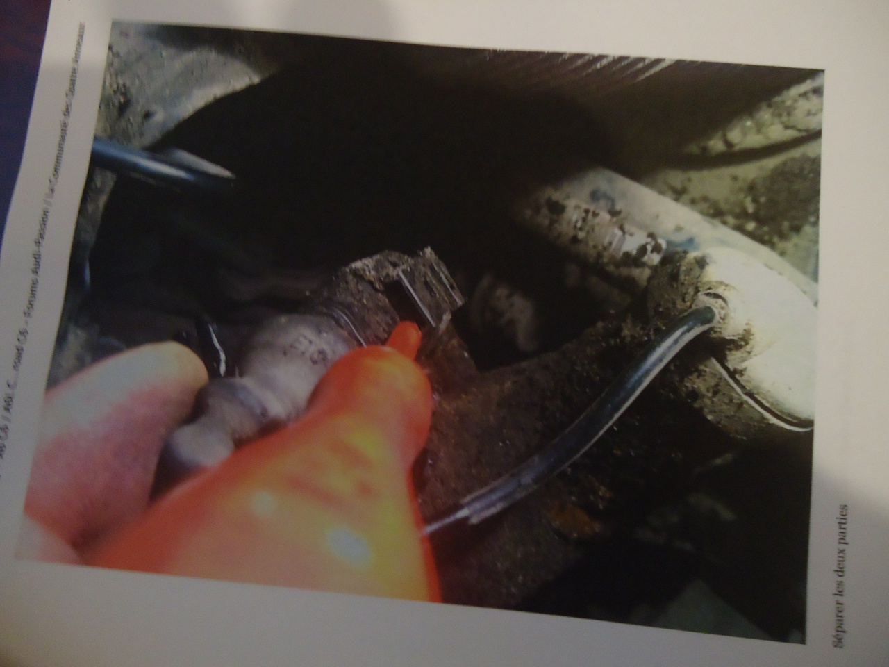

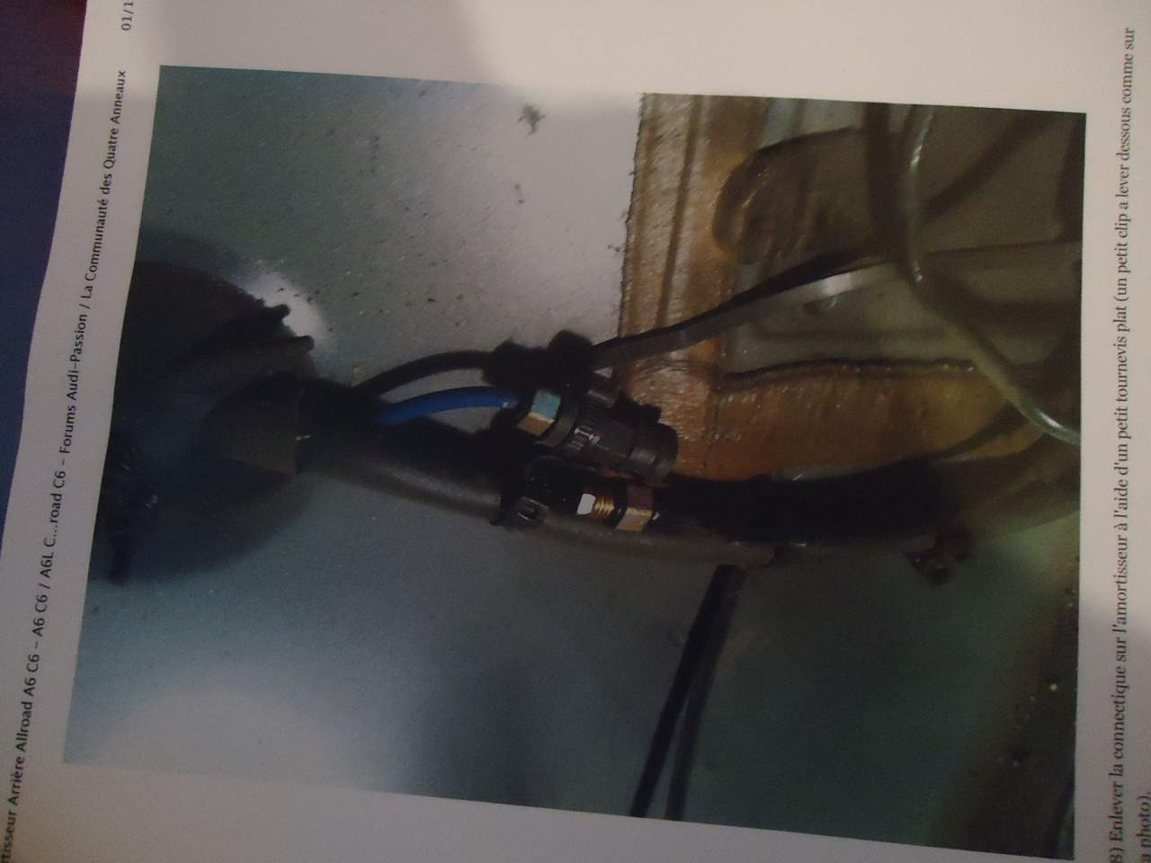

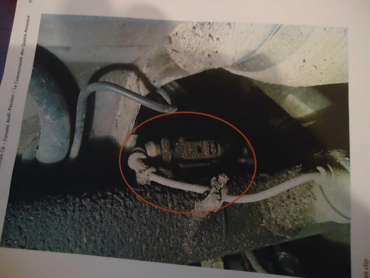

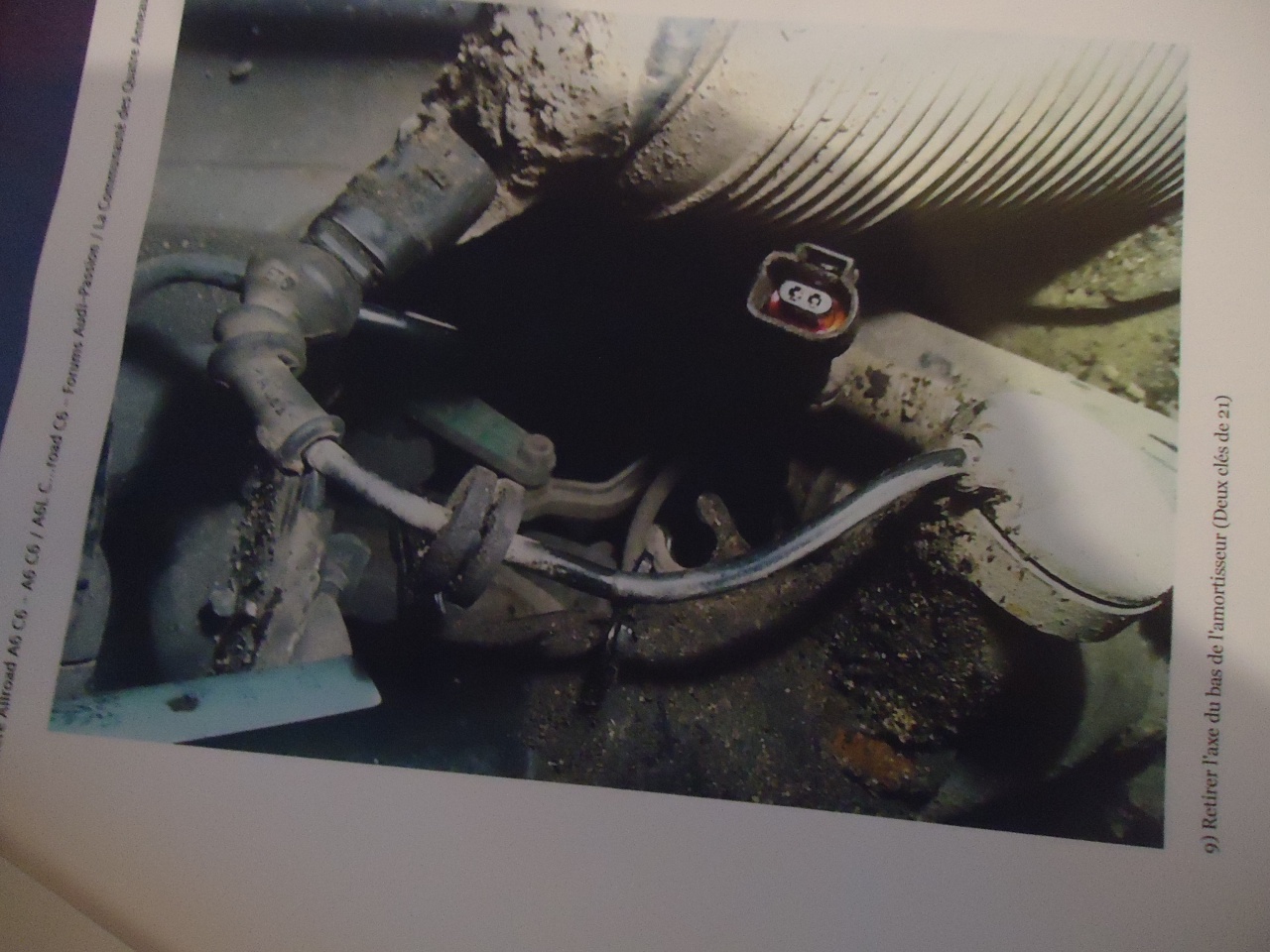

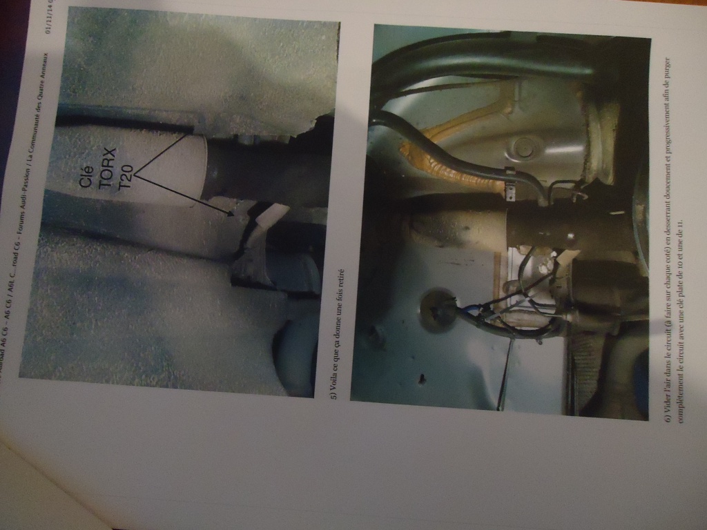

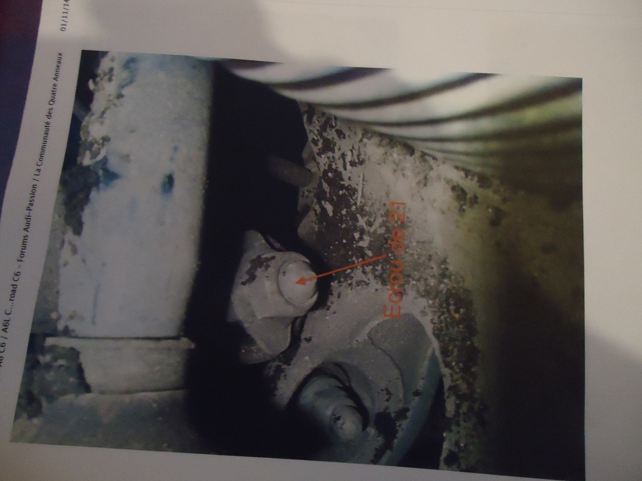

je vais t'envoyer les photos j'ai une doc du tuto à l'époque j'avais fait des photos copies pas moins de 11fotos pour expliquer les étapes à suivent .
Il m'arrive de faire des choses un peu comme ça inutiles , et qui peuvent intéresser certains quand on à besoin . :ripeer:
Voilà cher amis j'espère que ce sera d'une quelconque utilité .Désolé pour la qualité et le format des photos , bien que Tony comprendra .

julien , j'ai posté le tuto changement de ressort tout à l'heure , j'ai essayé de détailler tout ce qui est possible
Ok, merci. Si je comprends, ce ressort pneumatique est tenu que par une seule vis. J'espère que c'est pas trop galère à sortir et à remettre en place.

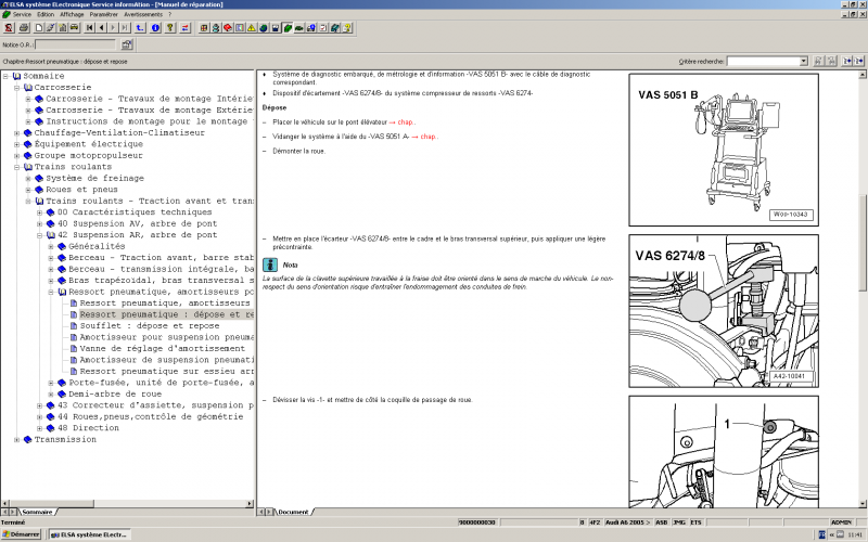

c'est de la video ca aide toujours, ils ont zappé quelques étapes mais permet de voir que pourle sortir il faut baisser le bras , c'était mon point dur
on peut l'ajouter dans le tuto que j'ai fait hier
Bonjour à tous. Je reviens vous donner quelques nouvelles... J'ai donc changé mon ressort pneumatique, à l'aide du TUTO de ALBOYE... Aucune difficulté !! L'idée c'est d'être 2 personnes, surtout pour le sortir..
