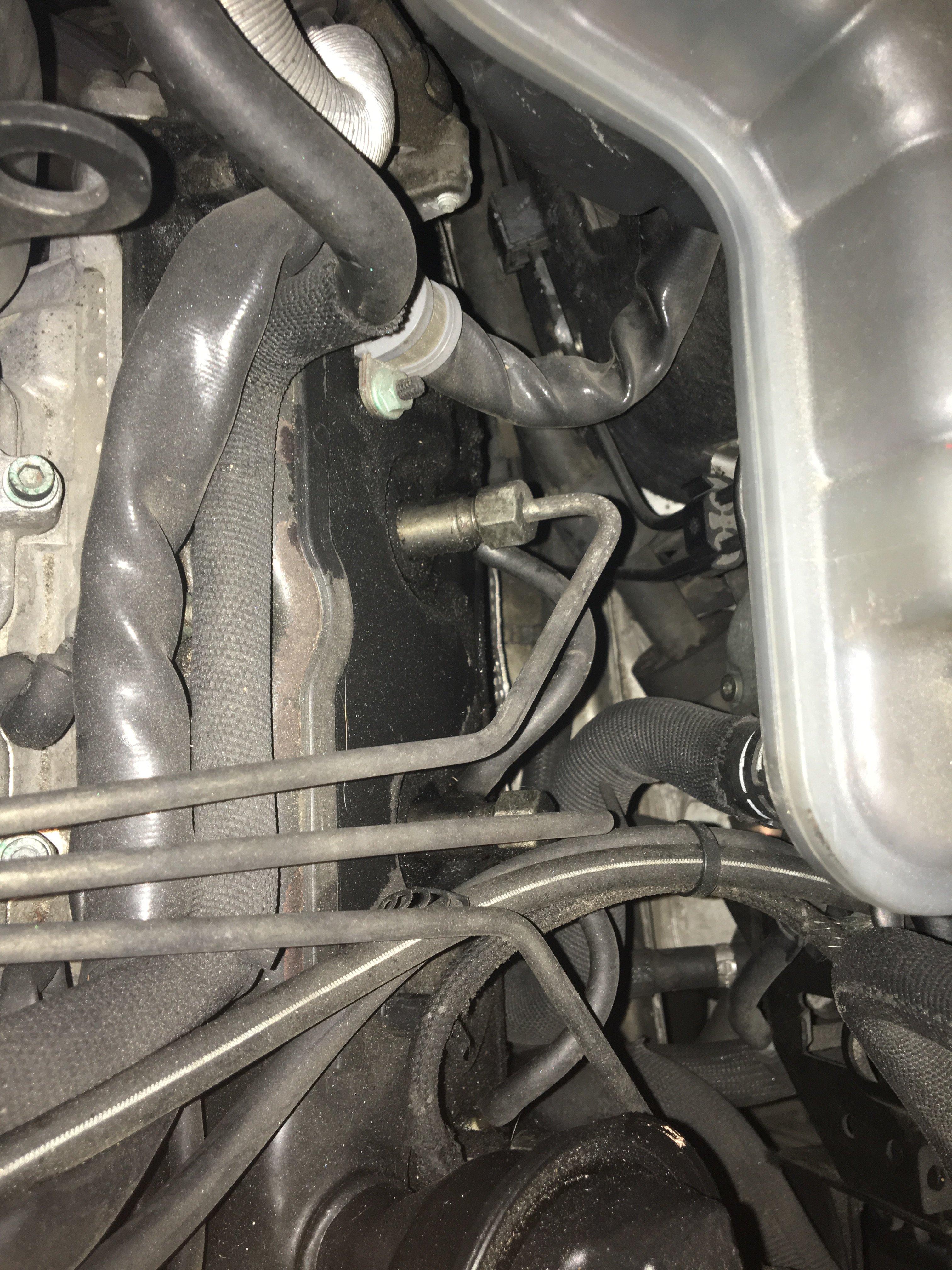

Depuis quelques temps, je sens une odeur de diesel dans l'habitacle je pense avoir trouvé d'où cela viens ! Lorsque j'ouvre le capot et que j'enlève le cache moteur je remarque que celui-ci semble humide ! Je pense que cela viens des injecteurs ?? (ne rigolez pas :D) dont un qui fait du goutte a goutte lorsque le moteur tourne ! avec dégagement de fumée dans la zone de cette fuite sans doute l'odeur que je sens dans l'habitacle !

Coté passager
Coté conducteur
Pas de casse moteur mais pas bon de laisser couler du gasoil entre l'odeur le fait que ca soit corrosif fera pas à bien a tous ce qui est caoutchouc ect autour et tous le reste...
Il fuit au niveau di raccord d'arrivée ou au niveau de la culasse?

Merci pour votre réponse, j'ai modifier les photos normalement le coup d'œil sera plus simple !
Je ne sais déterminer d'où vient la fuite !

Essaie deja de contrôler le serrage des tuyauteries sur les injecteurs, ensuite tu peux regarder si les injecteurs ne sont pas desserrés au niveau de la culasse
+1 vérifie le serage des tuyaux et des injecteurs ainsi que les durires de retours a y être même si je pense que ça a l'air de fuir beaucoup pour que ça soit ces dernières.
Pour déterminer d'où ça vient il faudrait nettoyé et dégraisser.

Pour commencer change les joints des retours d'injecteurs y'en a 12
vus la photo 1 tu as plein d'huile au niveau des bougies, a mon avis le cache culbu ne doit plus être etanche avec la culasse
sur la photo 1 et 2 tu as les mêmes oréoles autour des injos donc sa doit uriner de lhuile et du gasoil en plus
comme dit Vivian tu degraisses tout comme neuf , tu vas faire un tour et tu verras d'où sa fuit
