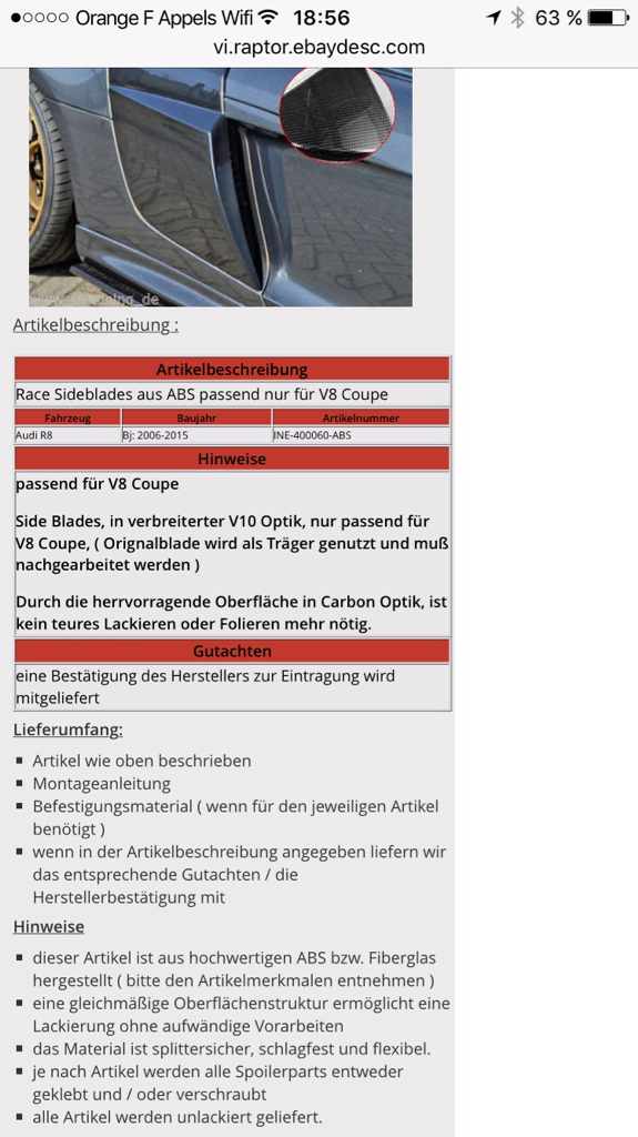

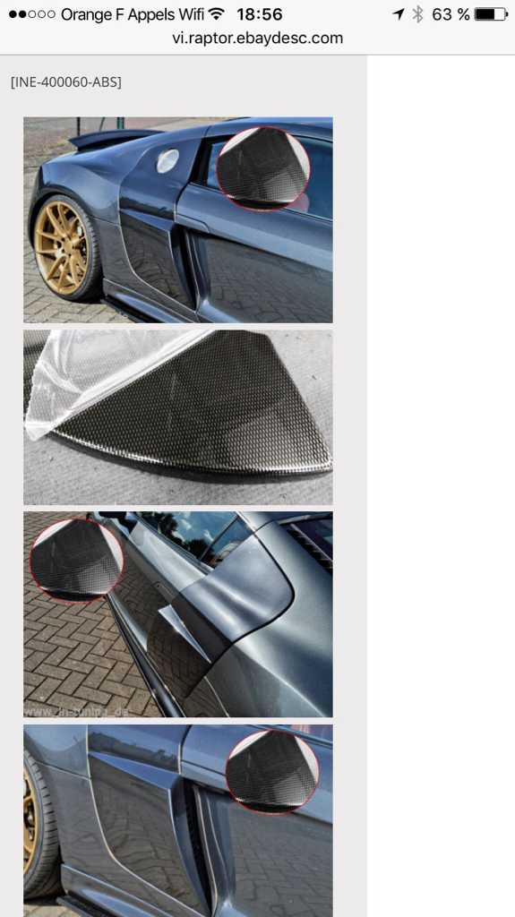

J'ai trouvé en allemagne des slides neufs look v10 pour r8 v8
Finition ABS NOIR GLOSSY
OU
Finition look carbone
C'est fou on trouve tout maintenant pour équiper nos belles lolll 3d3cda6490ceb852b43315eea69f4037.jpg08261355e5cbf7853423937b76887503.jpg
