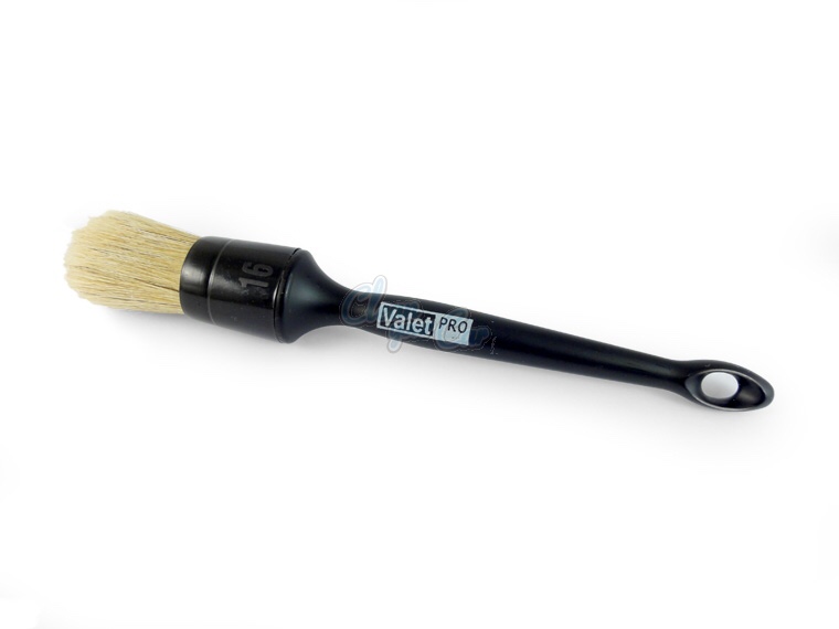

Pinceau ?

Les pinceaux de Detailing,
Résistant au produits chimique principal utilisé sur les Jantes ou compartiment moteur :

Quand tu dis avec précaution, cela veut dire que ce pinceau à poil jaune peut faire des dégâts ?

Les pinceaux à poils jaunes peuvent laisser des micros rayures quand on l'utilise à sec!

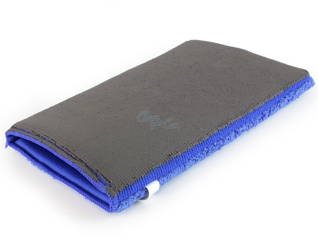

L'utilisation de la Clay mitt ou clay sponge est la même que la clay bar traditionnelle...
Clay mitt:
Clay sponge ( bleu medium / rouge forte)
Le avantages de la clay mitt et la sponge :
Facile à laver, bain d'eau froide, agiter plusieurs fois et rincer sous l'eau. Réutilisable...
Les inconvénients... la microfibre ou l'éponge peu ramasser du sable ou contaminant microscopique et par la suite une rayure et vite arrive...
Tarif entre : 12 et 30€

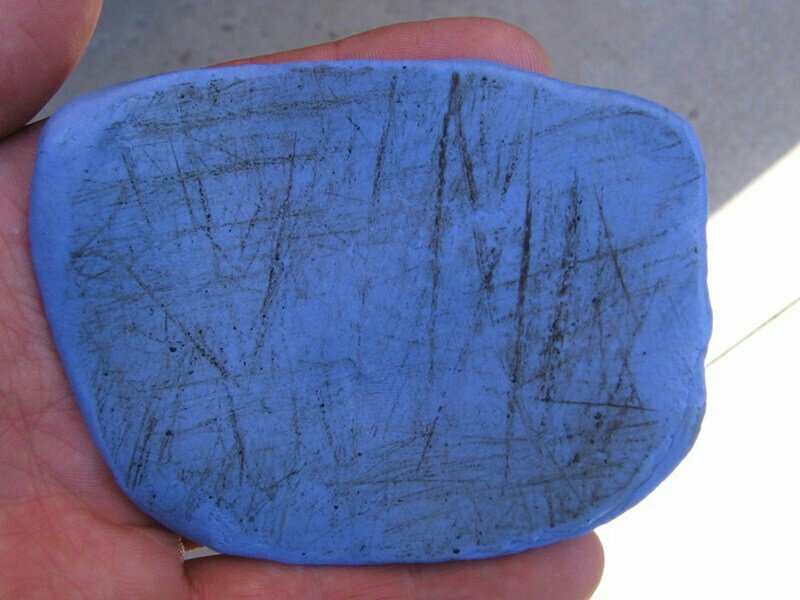

Le problème avec ce système, c'est que tu ne peux pas replier la pâte sur elle même pour enfermer les résidus de décontamination dedans !

Dubitatif pour la sponge.
J'ai pour impression que ça peut retenir des contaminants lors du lavage et faire des dégâts collatéraux.
Par contre, la mitt paraît pratique pour des petits défauts biens visibles au cours du lavage.
Si tu fais des cercles ça fait des rayures pas faciles à rattraper. Faut que le contaminant s'enfonce dans la Clay pour ne pas rayer une fois décollé.
Ça ressemble plus à de la pâte à modeler de synthèse. Peut-être qu'au début c'était de l'argile.
