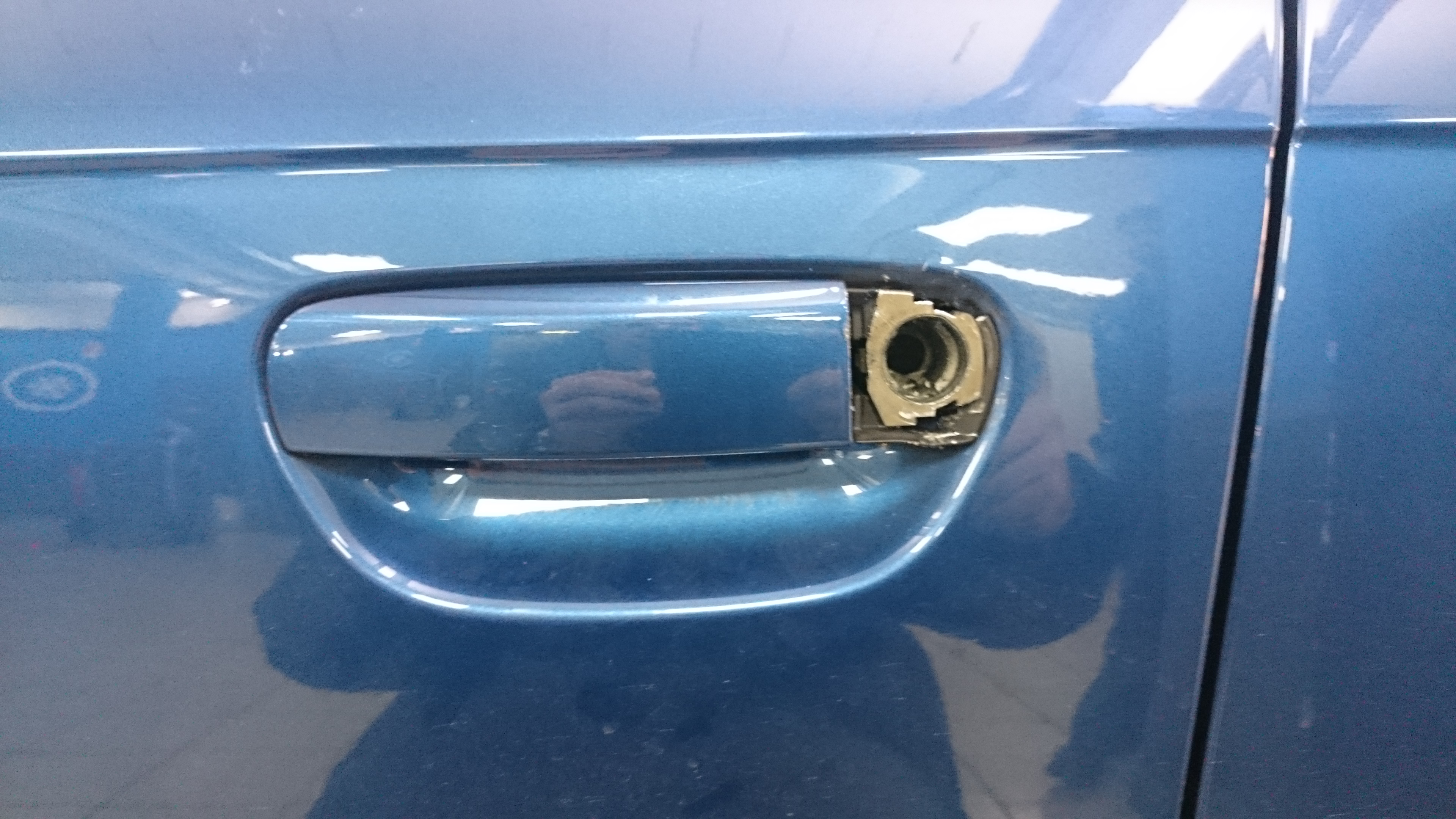

On a essayé de me taper mon GPS...
Le barillet de la serrure a bien disparu mais pas le GPS, ils ne sont pas arrivés à rentrer les bâtards :nanana:
A votre avis j'en ai pour combien de réparation ? Chez AUDI...
Je peux fermer ouvrir avec la télécommande, la centralisation fonctionne toujours

c'est peut etre la voiture au complet qu'ils voulaient prendre , fais attention !!
la commande du barillet au numéro de série demande un peu de temps chez Audi
ils te demanderont la carte grise et une carte d'identité
pour le remplacement cela demande 2 min une fois reçus il devrait te le monter sans main-d'oeuvre
sinon revient vers nous c'est assez simple
il y a aussi le petit cache en plastique à peindre à la teinte du véhicule qui est juste clipsé

Devis de 524.35 € !!
Ils changent le barillet et déposent reposent le revêtement de porte pour changer la poignée !!
Ce qui me semble inutile. Pff comme çà ils chargent bien le devis !
Je vais commander le barillet tout seul pour essayer de l'installer moi-même...
Le barillet coûte 161 euros HT !!
on voit sur la photo que la poignée est aussi abimée
tu peux toujours essayer de changer que le barillet seul au risque de commander une poignée
