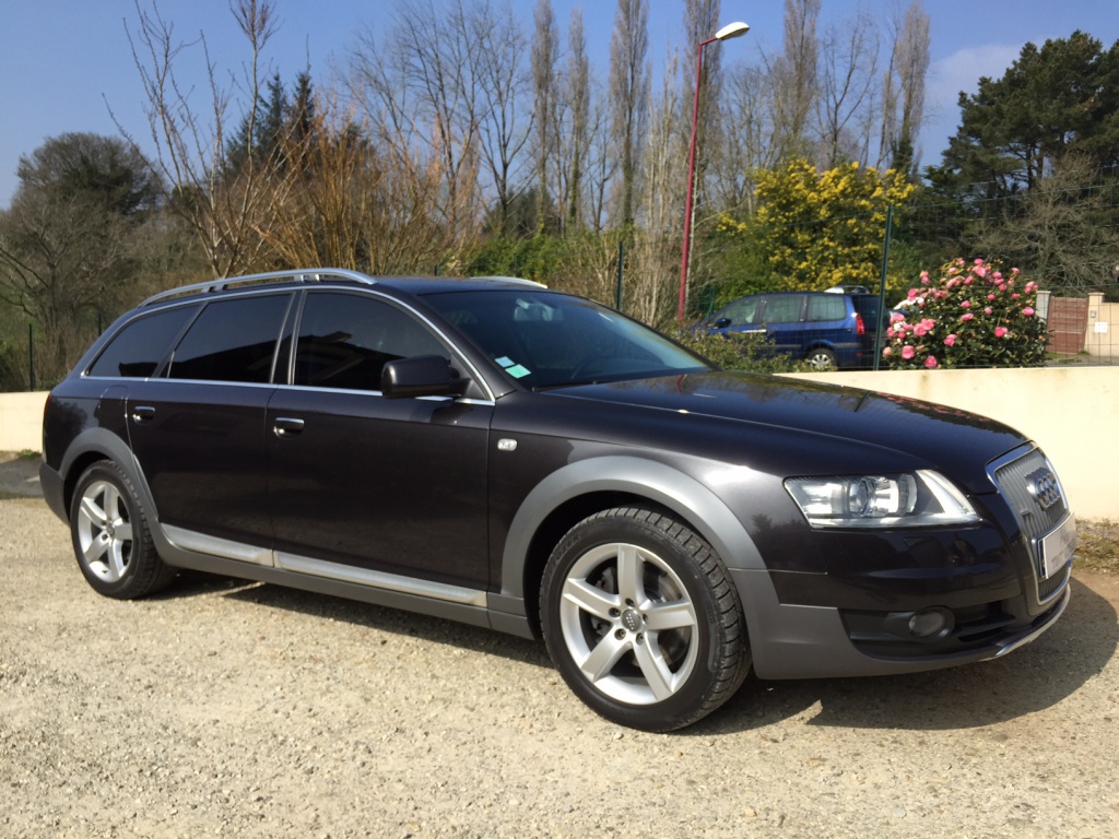

Bonjour ! mon Allroad est montée en 245/45/18 sur jantes alu . j'aimerais acheter des jantes tôles et des pneus hiver ....
Puis je monter des jantes tôles en 16 ? ou alors que me conseillez vous de monter comme dimension ?
Merci de vos renseignements :marcelpoire:
Sauf erreur de ma part le mini que tu puisses monter est du 17' car le les disques et étriers sont plus grands et ne permettent pas la monte en 16' :(

J'avais fait des recherches pour une démarche similaire , je dirais jantes 7J17 ET34 en 215/55/17
Finalement je suis resté en 18 pneus hiver .....sur les jantes alu
Oui en montage jante hiver 7J/17 ET 34 en 215/55/17 sottozero pirelli 210 .Voilà ce que ça donne . 6.5L/100 sur autoroute à 140km/h
