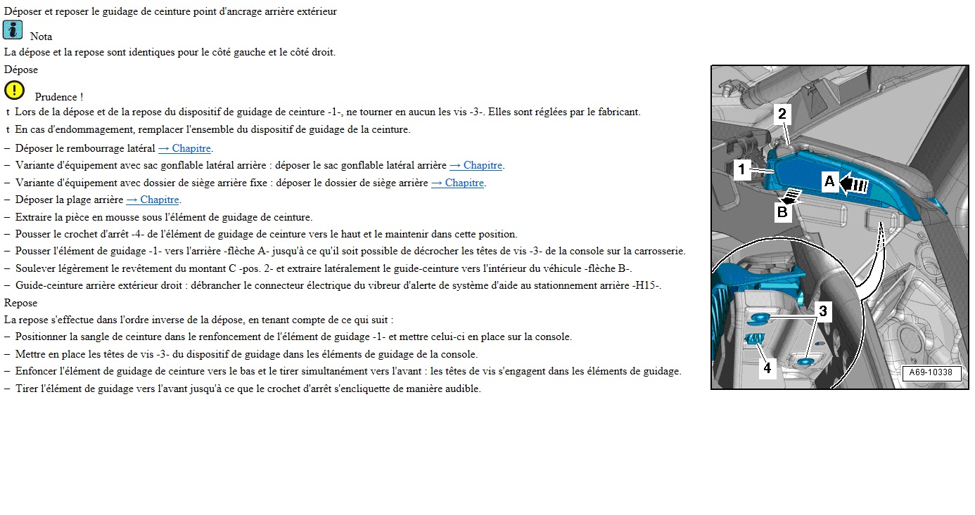

Ce n'est donc pas à cet endroit, le vibreur arrière ce situe ici:
Vibreur d'alerte de système d'aide au stationnement AR -H15- : dépose et repose Dépose – Couper le contact d'allumage et retirer la clé de contact. – Déposer le guide-ceinture droit →Groupe de rép.69 – Extraire le vibreur d'alerte du système d'aide au stationnement arrière -H15--pos. 1- du guide-ceinture droit -2- dans le -sens de la flèche-. Repose La repose s'effectue dans l'ordre inverse de la dépose, en tenant compte de ce qui suit : – Reposer le guide-ceinture droit →Groupe de rép
