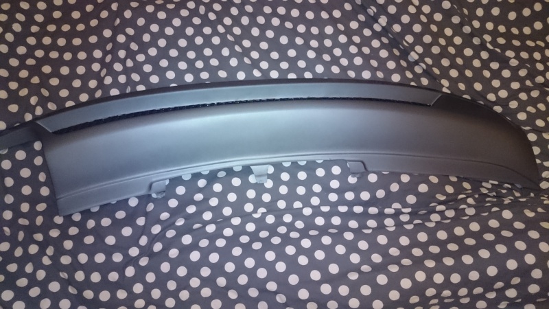

Mon ami à commandé la Valence sur ebay.
Je vous tien au courant. La qualité, et la pose.
mon pote a recu sa valence type Sline. La qualité a l'air bonne, c'est en fibre de verre.
Les attaches ont l'air fragile par contre.
Elle est brut (blanche) a peindre.
Le code couleur serait 1RR en gris platine.
La peinture va suivre très prochainement.

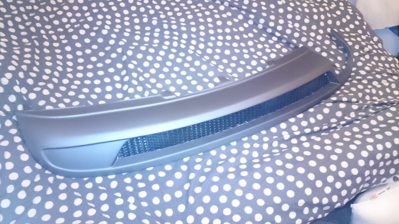

Salut à tous,
valence peinte :
Il faut reprendre un peu le noir laqué centrale qui (déja peint quand j'ai recu la pièce) est pas parfait par endroit, je pense faire au pinceau du noir brillant , histoire d'avoir une bonne finition.

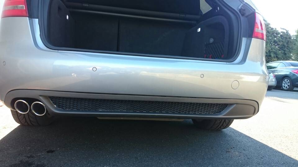

Diffuseur monté, l'ajustement est pas parfait malheureusement, c'est de l'adaptable... Mais c'est correct on va dire, voici 2 photos.
Ha non, faut découper pour l'attelage.
