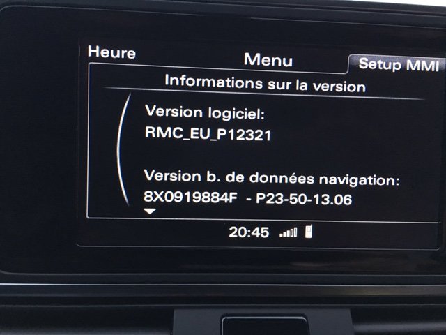

Propriétaire depuis quelques heures d'une A6 avant Sline 3.0 TDI de 2014, je m'étonne que le menu du MMI soit aussi basic.
Je m'explique :
- sur le menu Audi drive sélect : je n'ai que la roue toute simple avec les modes à choisir alors que j'ai vu plusieurs capture écran avec un véhicule au milieu et les modes autour à choisir.
Est ce qu'une Maj peut être faite ?
Merci de vos réponses

oui TU AS UN RMC avec la navigation mais cela reste un RMC les mises a jour ne sont disponible UNIQUEMENT chez audi
Non c'est moi qui ai copié la mauvaise ligne, la bonne est donnée par Playaz, et je doute que tu aies la 3D sur la carto, cette option n'étant disponible que pour les MMI 3G High et 3G+, intégrant un processeur graphique costaud et surtout les 30 Go de carto sur disque dur.
Donc ça n'est pas un MMI mais un RMC navigation.

J'ai donc un RMC ok mais c'est quoi la différence avec un MMI ! 😳
En fait je ne veux pas mettre à jour la carto mais le logiciel ! Je trouve l'ergonomie des menu un peu moyenne .....
Un MMI veut dire Multi Media Interface, et existe en diverses versions, comme le 2G, le 3G Basic, High ou +.
Réponse en détail ici : https://en.wikipedia.org/wiki/Multi_Media_Interface
Ne compte pas trop qu'une MAJ de firmware modifie tes menus, le RMC est très "cheap" de ce côté là, à la différence d'un MMI 3G+, le haut de gamme de chez Audi.

En fait mis à part l'ergonomie et évidement le DD, le RMC propose les mêmes fonctions mis à part l'ergonomie des menus :-(
Dernière question : est ce que tu peux me dire si la version RMC_EUR_P12321 est la bien dernière version ?
J'ai vu beaucoup de post ou l'on parle d'une version P11XXXX mais aussi parfois d'une K13XXXX
Non je ne pense pas qu'un RMC propose les mêmes fonctionnalités qu'un 3G High ou 3G+.
Dernière version connue :
EUROPE
8X0 906 961 J : RMC_EU_K13464 (SVM-Code: RMC012EU)
Tu as une version P (Produktion), la K est une mise à jour (Kustomer).
Il est probable qu'une MAJ existe chez Audi, mais ces FW n'étant pas disponibles, et ayant peu de membres ayant des RMC, je crains que nous ne puissions t'aider plus que ça.
