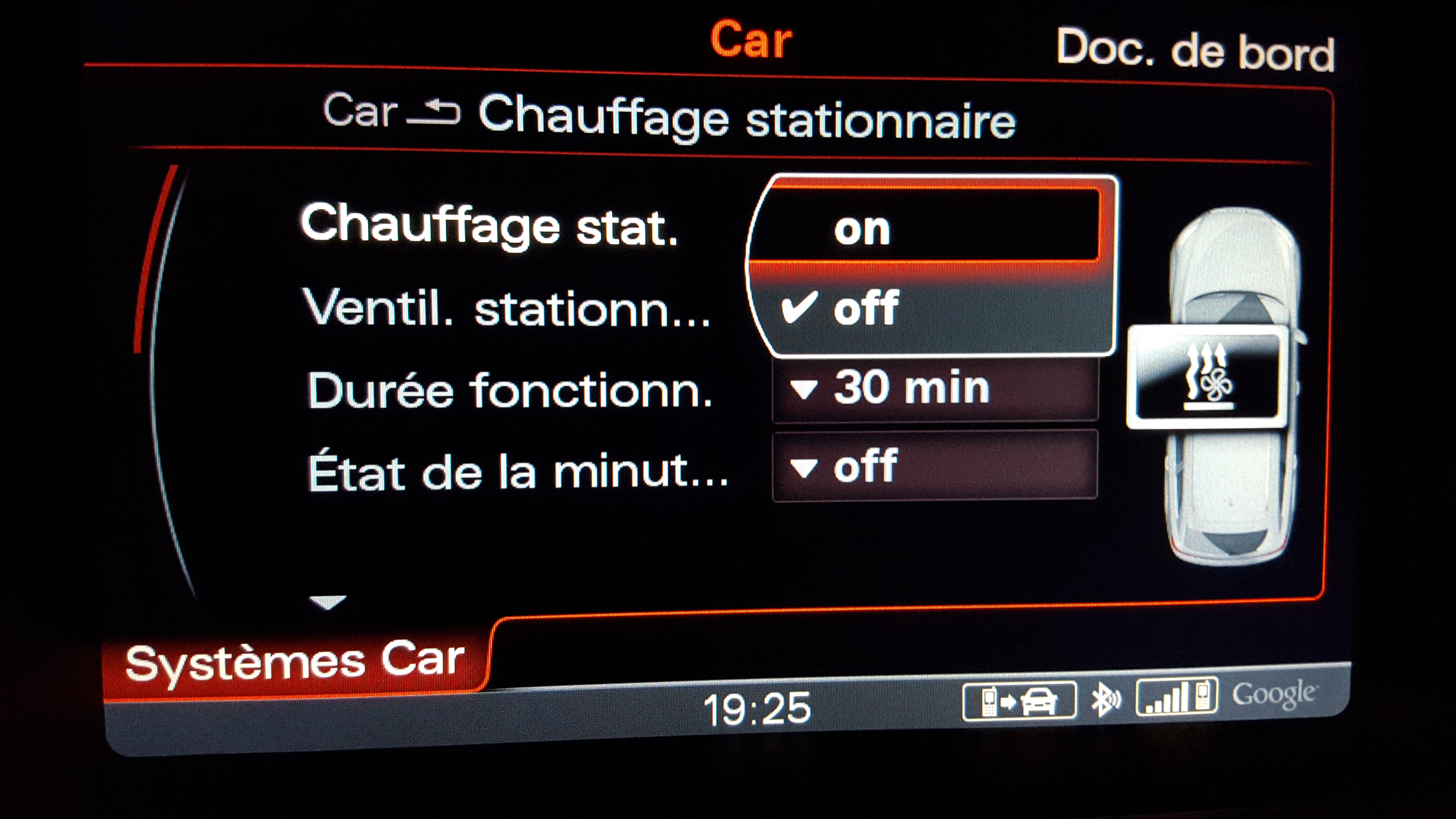

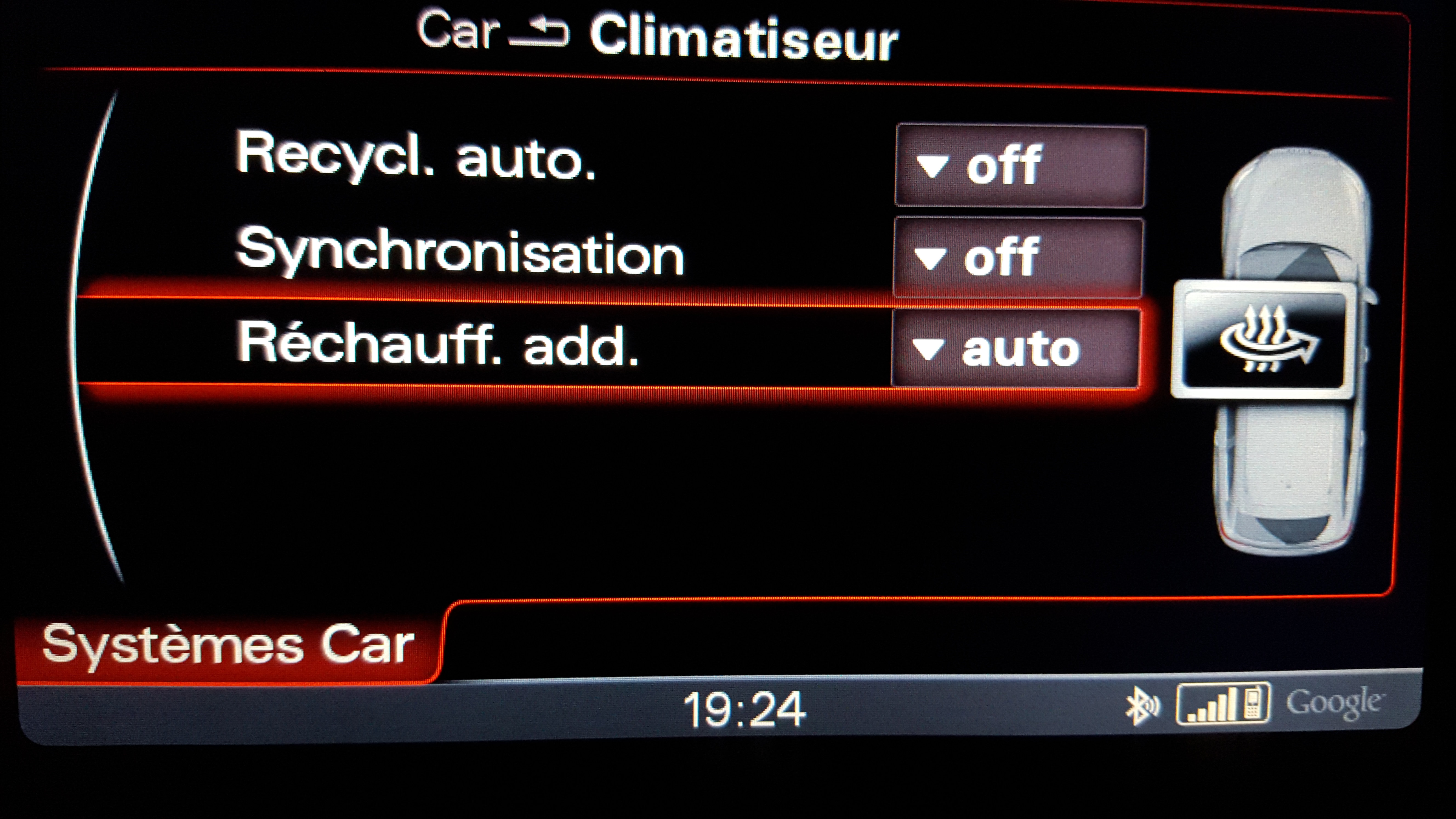

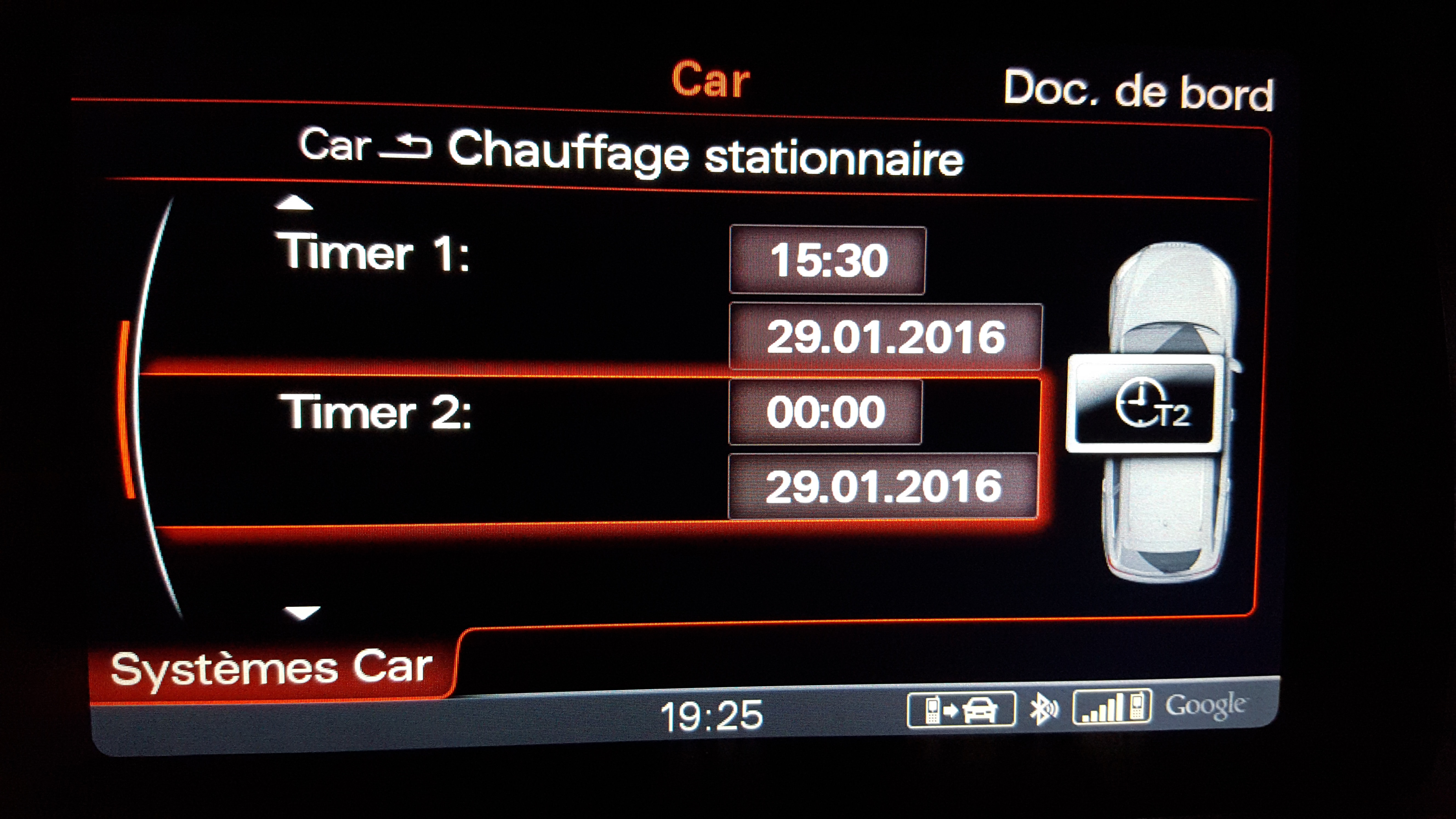

Quelques photos de la fonction :
Merci kicked, c'est très clair !
J'ai donc pas l'option chauffage stationnaire,
J'ai juste les fonctions de la première photo de Spyman.
Je ne l'avais pas non plus mais tu peux l'activer via vagcom. C'est assez simple.
