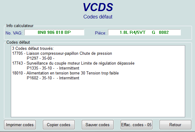

Bon manifestement c'est le papillon qui a l'air d'avoir pris un coup de vieux...
Voila voila les défauts. Alors après effacement et course d'essai seul le premier revient, quelqu'un a une idée? le papillon à changer?
