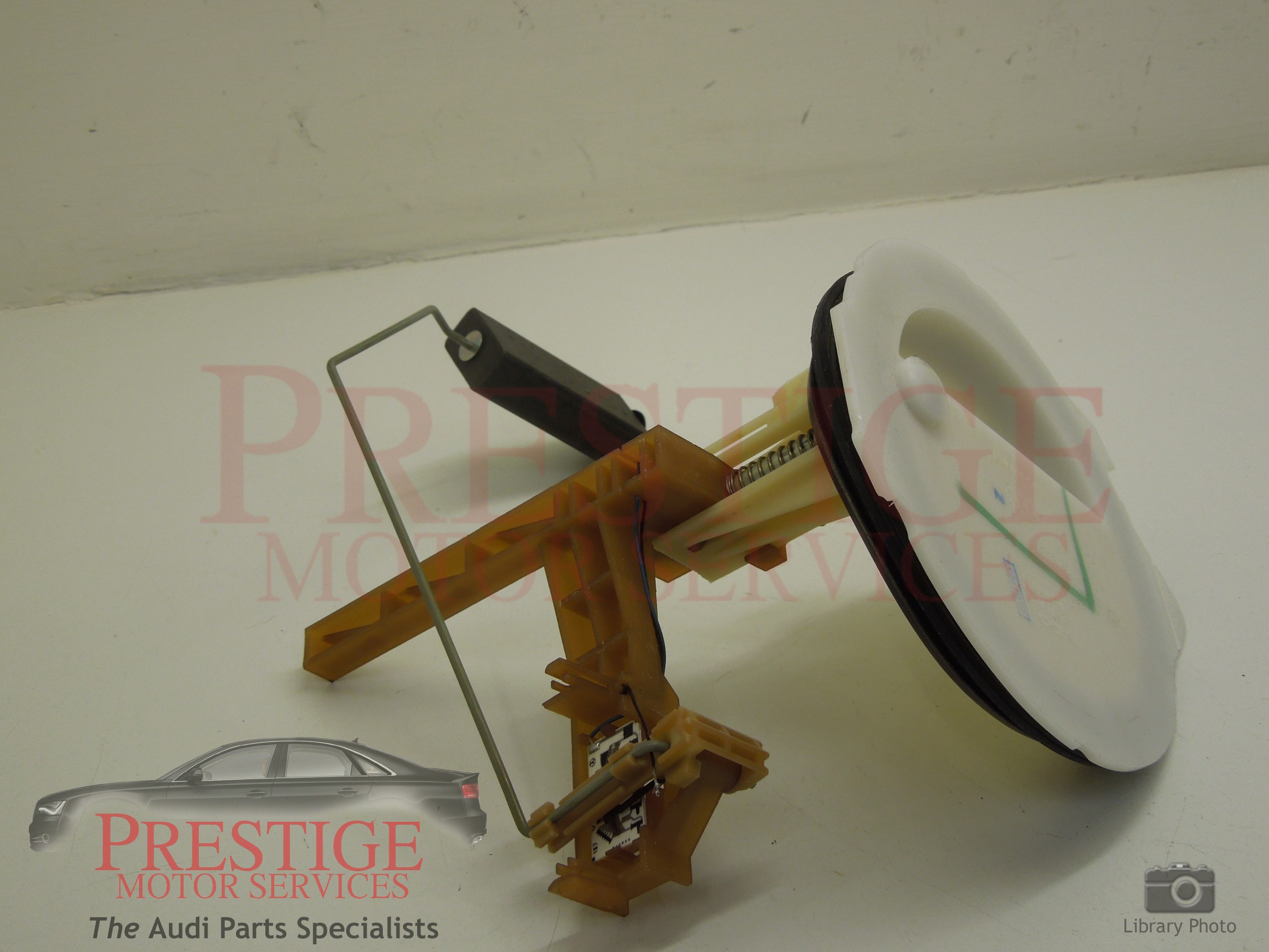

salut à tous,
depuis qq temps j'ai mon aiguille de jauge à gazole qui déconne:
au démarrage, elle a commencé par indiquer "réservoir niveau plein" puis à force de rouler, elle tremblait de gauche à droite pour se stabiliser au bon niveau de réservoir.
Puis, maintenant, elle reste "niveau réservoir plein" mais décalée de quasiment 1/4 de réservoir avant de gigoter de droite à gauche et de s'immobiliser sauf que le niveau n'est plus le bon !!..(le plein est donc de 1/4 décalé)
en cherchant sur le net, on me parle de pompe à gasoil à "tapoter" ou de sonde dans pompe qui déconne...
le fait qu'elle tremble ne me gênait pas trop, mais maintenant le niveau indiqué n'est plus le bon ..
c'est plus embêtant !
merci de votre aide.

Essais de démonter l'ensemble pompe/jauge pour nettoyer la piste de la jauge ( partie style circuit imprimé sur la photo ) et le curseur venant en contact avec celle ci avec de la paille de fer 000
Souvent elle s'encrasse et te donne une mauvaise indication.... problème rencontré sur ma Laguna mais qui doit être valable sur Audi
