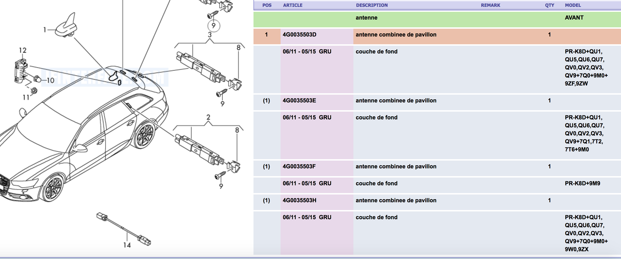

Ben le truc c'est que mon code couleur est LY9B (donc noir brillant) et le code de l'antenne c'est 5FQ. A mon avis il n'y a pas 50 choix....
Ok. Je viens de regarder dans ETKA et neuve elles sont prêtes à peindre. Donc en plus de la pièce t'en a pour un billet supplémentaire pour la mettre à la couleur de ta voiture...

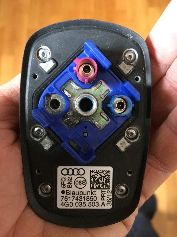

En cas de doute il faut faire comme j'ai fait, démonter l'antenne prendre le code qui est en dessous pour commander sur ebay
Oui à par la lettre à la fin de la référence. Pour la couleur c'est la référence sur le côté pour le noir c'est 5FQ.
en aftermarket il n'y a 4 références d'antenne en fonction de ton équipement et le code couleur c'est GRU pour les 4. ce qui correspond à la couche de fond avant mise en peinture....
Donc si tu la trouves peinte avec un code couleur comme la tienne c'est forcement une occasion ou un truc tombé du camion de l'usine qui les fournies peintes d'emblée à Audi pour le montage sur la voiture neuve. Mais Audi ne stocke pas 15 références différentes d'une même pièce avec juste des couleurs différentes.

pour le référence j'ai démonté la mienne pour voir la récupérer.
Oui j'avais vu ton tuto mais je n'étais pas sûr que c'était pour le même modèle que moi. Nickel alors merci à toi
de rien
j'ai préféré la démonter et la remonter une fois avant pour être sur de la référence car tout dépend de des options. C'est assez simple à faire et au moins tu es sur de retrouver la même antenne.
