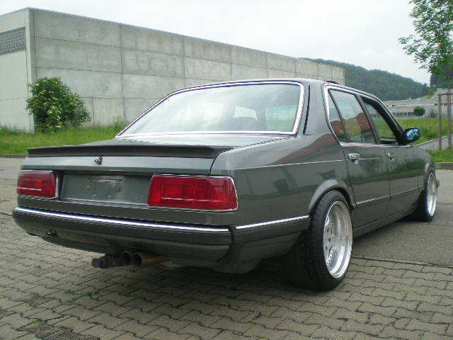

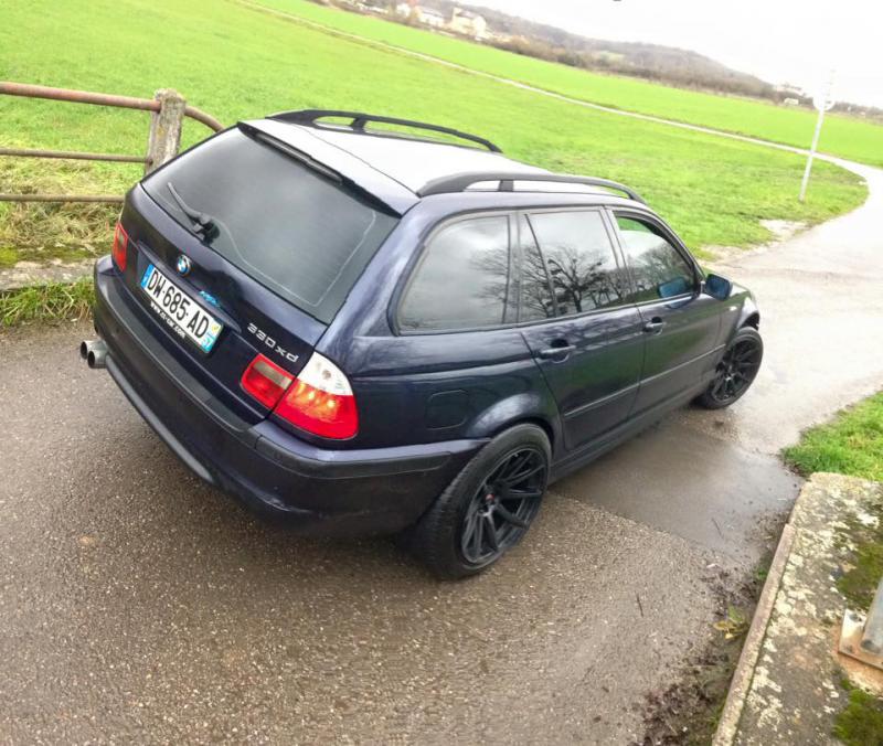

C'est vraiment pas le rendu que je cherche Polat.sline,elles dépassent de trop,en compression,la jante touche l'aile,et c'est pas esthétique du tout!

+1. Je ne suis pas très fan du rendu esthétique. :sic: Quand ca affleure le bord de l'aile pour quoi pas, ça donne un côté trapu et bestial, mais si ça dépasse, je trouve que ca à un côté "Jeep Renegade" :bigsmile:. Bon ensuite, si ça te plaît, c'est le principal ! ;)
Euh, je peux me tromper :unsure: mais le Germain look, c'est de mémoire, avec des jantes un peu plus petites que l'origine et surtout avec des pneus moins larges, que les jantes, pour qu'ils soient très étirés sur les jantes...
:euh:
Si ça n'est pas le German look sur tes 2 photos, je ne sais pas comment ça s'appelle.
Désolé. :sic:
