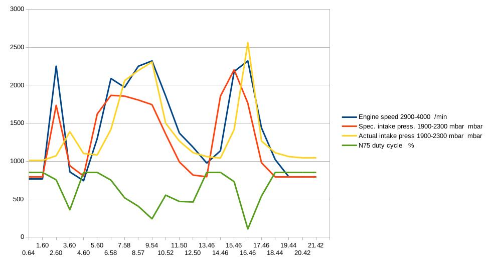

Je m’interroge sur la géométrie variable du turbo ou la N72 qui déconnerais. je vais faire une acquisition de données pendant un départ arrété pour voir les valeurs.

je viens de fair un log en me concentrant sur la pression turbo, apres avoir fait un graph des données je vois un retard de monté en pression par rapport au pressions sepc. a 1600trs/min j'ai 1140mbr alors que je devrais avoir 2090mbr la vanne N75 a un duty cycle de 85%, je ne sais pas si 85% laisserai la géométrie variable légerement ouverte et empêcherai une monté en pression plus franche.
Qu'en pensez vous ?
