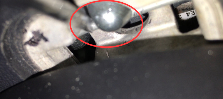

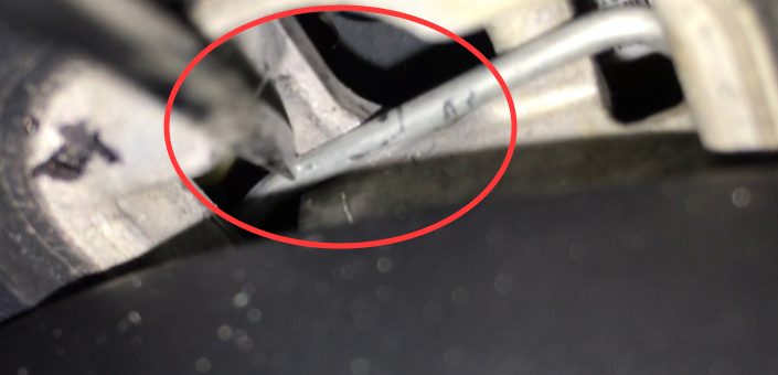

Avec le petit tournevis plat et le miroir (ou telephone dans mon cas) ou par touché avec les doigts (on sent bien :reflexion:) , allez chercher la tige de fer placer derriere le volant.
(Vue sans l'airbag. Vous pouvez remarquer le trajet de la tige de fer.)
Cette tige de fer retient l'airbag. Ce dernier ce clips dans le volant grâce à une demi boulle cranté.
(Vue de derrière. On repair bien la tige bloqué par la boulle cranté.)
Poussez la tige pour la désadapté de la boulle cranté. Cette action décroche l'airbag d'un coté.

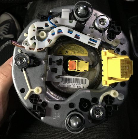

Une fois fait, votre airbag est désadapté en partie. Il faut déconnecter les connectiques derriere.
Une petite connectique noir et une grosse connectique jaune.
(Vue de l'airbag avec connectique jaune.)

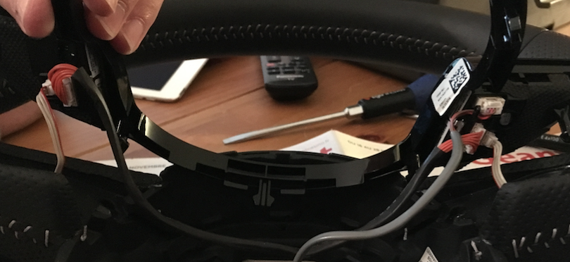

(Vue du cerclage d'un autre volant avec connectique droite et gauche).
(Vue connectique palette gauche.)
(Vue connectique palette droite.)

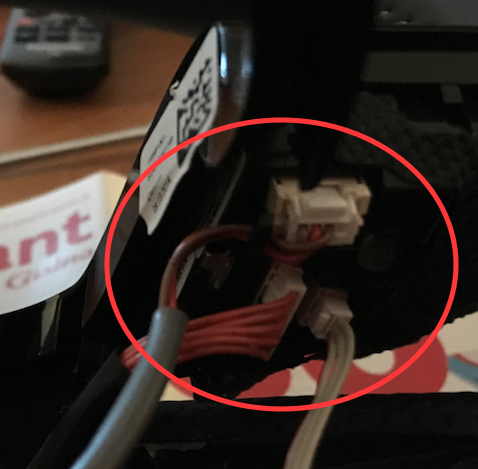

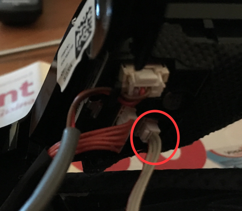

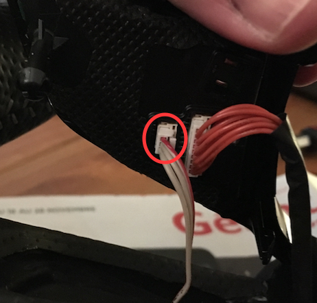

Déconnecter les petites connectique des palettes.

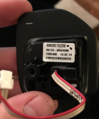

(Vue ici de la palette gauche d'origine)

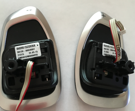

Placer vos nouvelles palettes S3.
(Palettes S3)

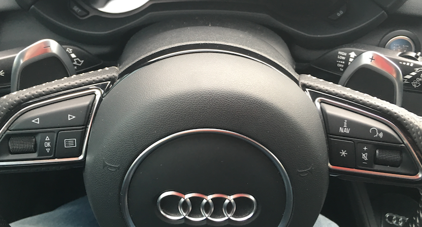

Et voila. Le résultat est la! :lover:
(Vue final avec palettes S3)
