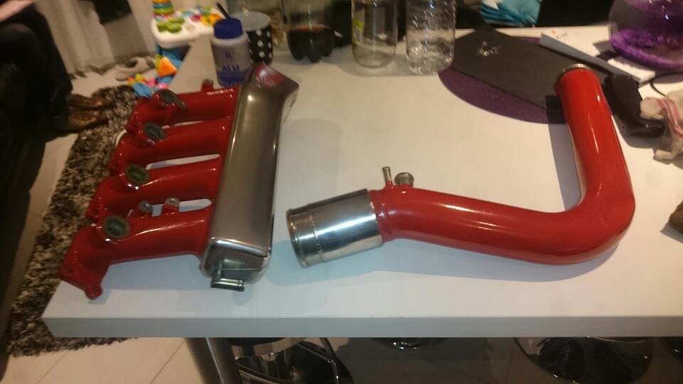

l'air restrictor de chez forge et t'il vraiment intéressent y a t'il u des logs pour confirmé les gains?
l’échangeur et intéressent ou pas a par pour les température d'admission les 5 a 10g/s qu'il apporte ce ressente vraiment ?
y a t'il un gros lag a cause de lui ?
t'il vraiment et faut'il modifié la carto pour ces 2 modif?
et combien de chevaux au final on peut sortir grâce a c'est 2 modif ?

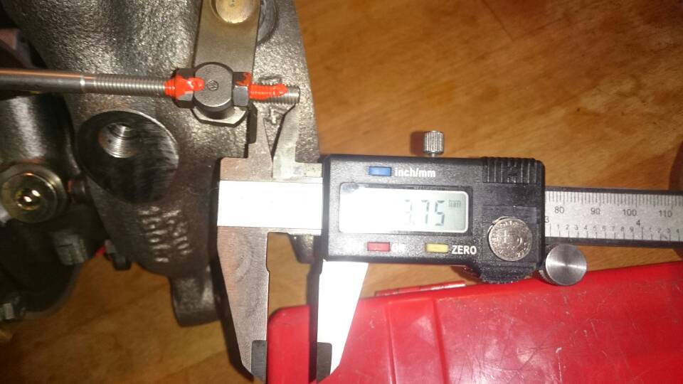

tarage d'origine a 16mn
16 tu dis ? Moi sur mon borg warner j'ai 13,7 du bout de la tige à la première face de l'écrou
Bon bin c'est pas sa non plus ton problème alors :-/,
pourquoi tu retourne pas chez Alex avec ton régul 4 bars en poche et voir avec lui pour régler le tout en même temps
