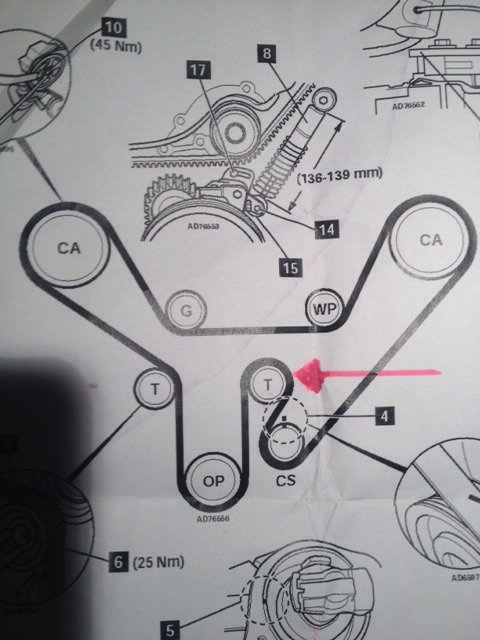

Bonsoir à tous,
J'en appel à nouveaux à vos lumieres, j'ai commandé moi même les pieces pour changer la courroie de distribution de ma 4,2l car mon garagiste ne les trouvait pas... Mais voilà j'ai trouvé un galet enrouleur et 2 galets tendeur identique mais il m'a dis que l'un des tendeurs devait être different ( pointé de la flêche sur le schéma) et là impossible de trouver la ref où mieux où me la procurer !
Si quelqu'un a une piste ça m'enleverai un belle épine du pied !

Merci de ta réponse aussi réactive !
Je dois me tromper alors, c'est un galet tendeur et deux galets enrouleurs identique qu'il faut ?
Je reposte le schéma avec la pièce qui me manque c'est pas passé le premier coup
Alez dans la section A8 D2 , le tuto de Lionelr , c'est la même distri
Merci à toi de l'info, d'ailleurs quelles différences entre le bloc 4,2 de la d11 et celui de la d2?
