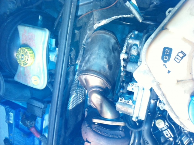

Je viens d entreprendre le démontage du 1er cata sur mon B7 , c est une galère !!!!!
Comment sortir cette gamelle ??? J ai dévisser les deux brides , les sondes mais pas moyen de le sortir par le haut
Il bloque dans le tablier et le contre le moteur .....
Avez vous une astuce ou solution pour le sortir ???? Par le haut ou par le bas ???
merci d avance a vous
En attendant je vais vider le 2eme cata ..... hihihi
Defait les vis qui tiennent le bocal de LDR depate le en l inclinant (pas besoin de défaire les durites) et tu arriveras tant bien que mal à le sortir, en n oubliant pas de le désolidariser du reste de la ligne tu as une bride juste en dessous du cata accessible par en dessous seulement, voila ve que j ai fait pour le sortir
Bon courage
j'ai tout fais comme tu viens de me l'expliquer mais pas moyen de la sortir par le haut!!!
faut forcer comme un bourin??? c'est bien par le haut?
Oui par le haut et j ai tordu la patte de fixation du bocal qui gene, normalement en forçant un petit peu et en tournant au fur et à mesure que tu sors ça ira tout seul. On a le même moteur y a pas de raison que tu n y arrives pas, mais je t accorde que ca ne glisse pas tout seul, mais sans y aller comme un bourrin :)

Oui j 'ai réussi !!! il ,est vider refermé et y a plus qu' a le remonter quand j aurai vider le 2eme !!!
Au finale c'est 2 heures de démontage pour 5 min de vidage !!! lol
