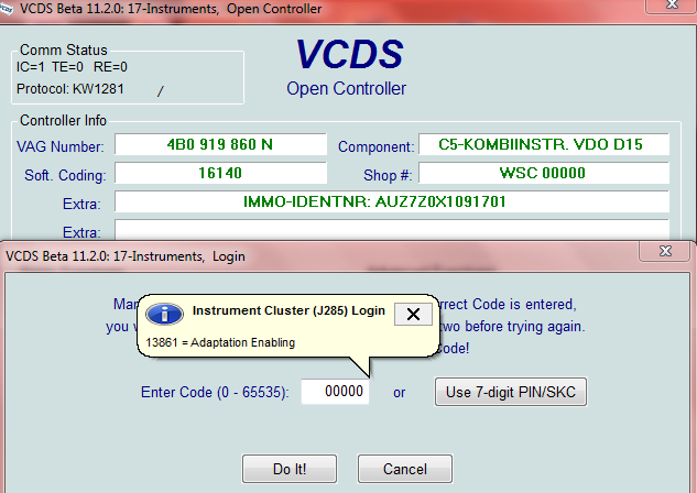

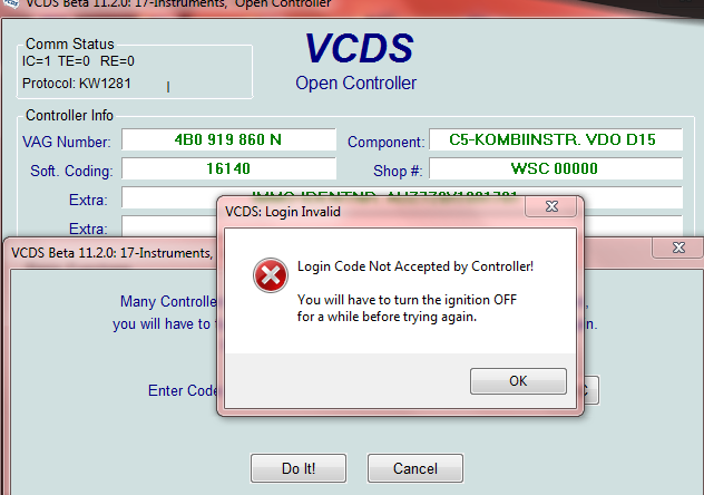

voici quelques captures d 'ecran pour vous montrer ou je bloque

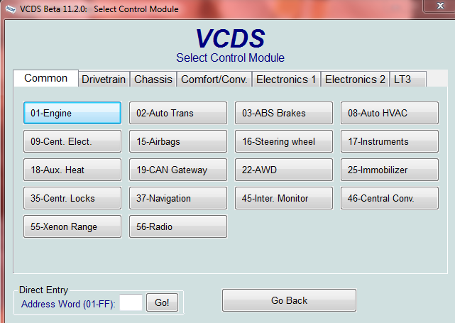

j 'entre dans instruments 17
et quand je clique sur LOGIN
il me demande un code
ne connaissant pas ce code a tout hasard j 'entre celui en bleu 65535

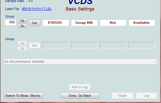

et donc quand je vais dans basic seeting quel que soit le group oo1 oo2 ect ...

pour quelle raison tu veut aller dans 11 acces , c'est pour ca qu'il te demande un code . si tu veut voir si tes aiguille fonctionne vas dans 03 test actionneurs , si tes aiguilles bougent et se positionnent sur , compte tour 3 et compteur 100 , ton PI fonctionne ton problème est ailleurs

dis moi alors a quoi sert la fonction basics seeting 04 ? le sais tu
tu a regardé le mode d'emploi de vcds que j'ai mis plus il en parle page 20 (reglage de base 04 )
oui j 'ai vu
et il vaudrait peut etre mieux que je ne trouve pas le code pour y acceder
surtout si je fais une betise je risque de ne pas pouvoir revenir en arriere
