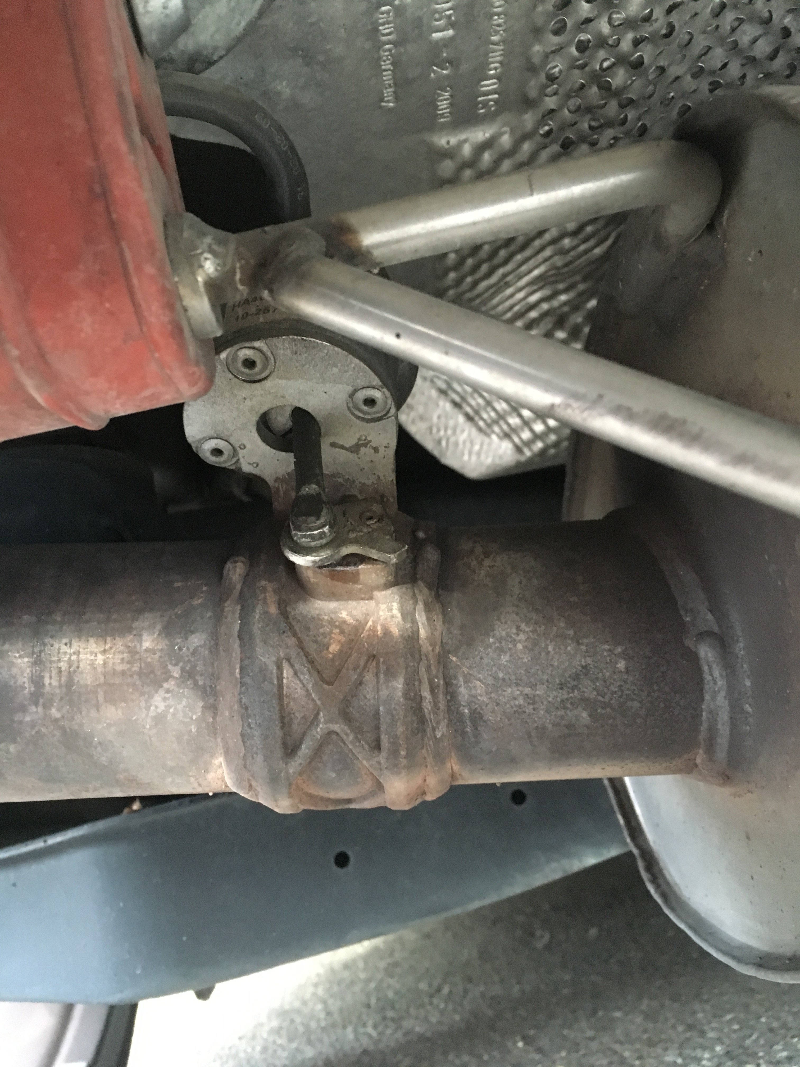

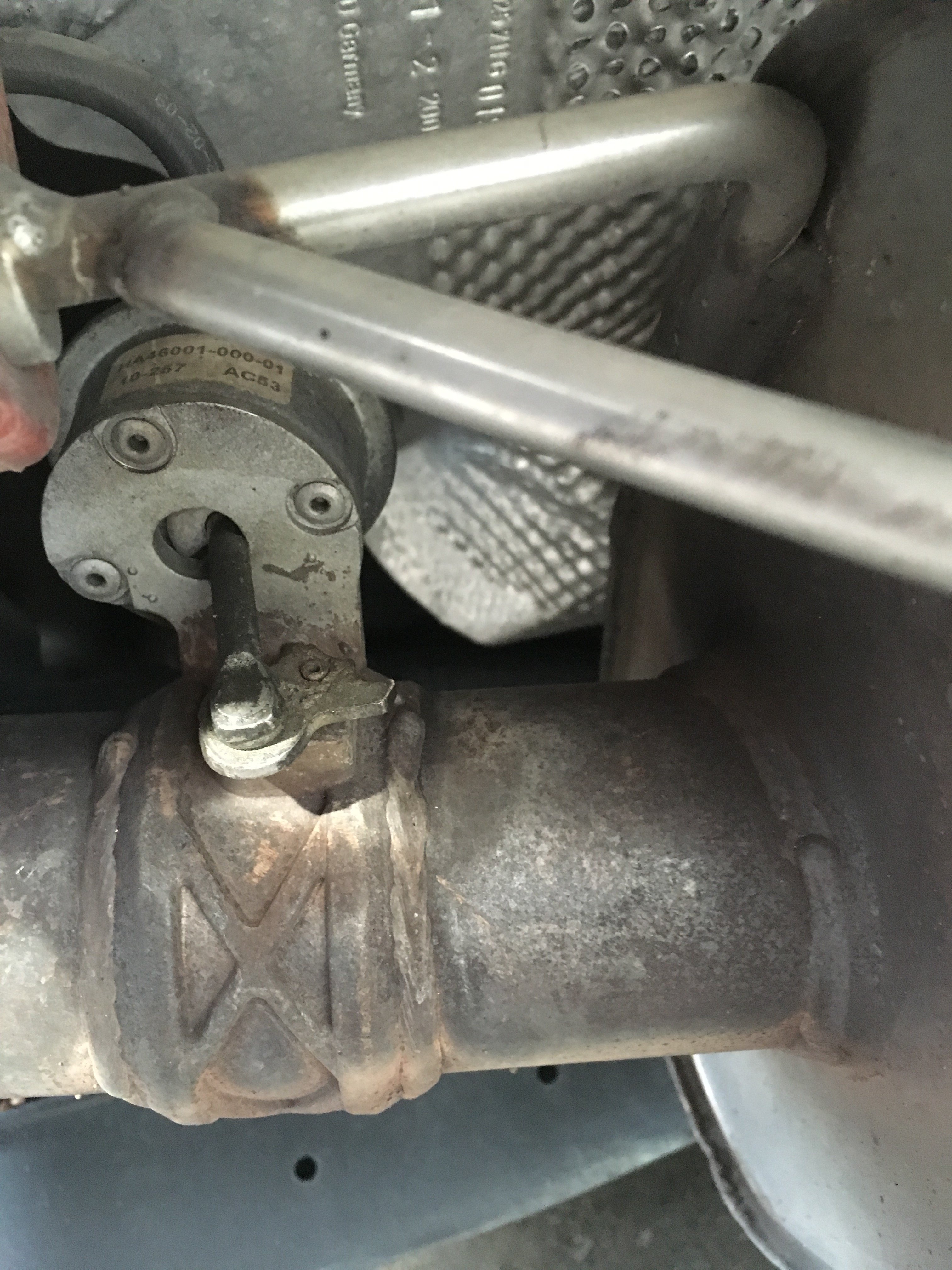

Peux tu me faire une photo de la valve fermé et ouverte que je compare avec la mienne?
Car je vois le mécanisme bouger mais pas énorme don je pense que ca vient de la
J'ai fait les photos.mais je ne peux pas les mettre sur le site car pas d'ordi la tout de suite.
Au pire si ça te dérange pas donne moi ton numéro et je t'envoie les photos.
Ça me rendrait service.
clapet fermé
clapet ouvert
on voit bien qu'il n'y a pas enorme de difference.
il y a toujours des gaz d'echappement qui passent quand le clapet est soit disant fermé
