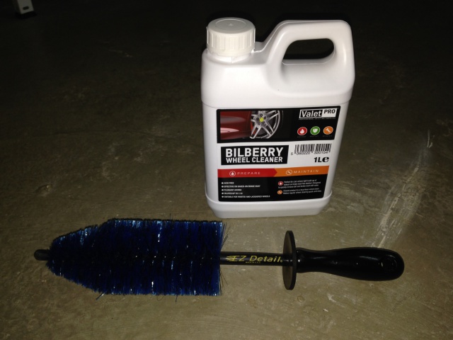

Tu peux aussi le tar glue and remove de chez valet pro comme degoudronnant il est très efficace
Pas mieux. Le "nettoyant jantes actif" d'Alchimy aussi fait du bon boulot.
Il te faut aussi une bonne brosse à jantes, comme l'EZ Detail Mini.

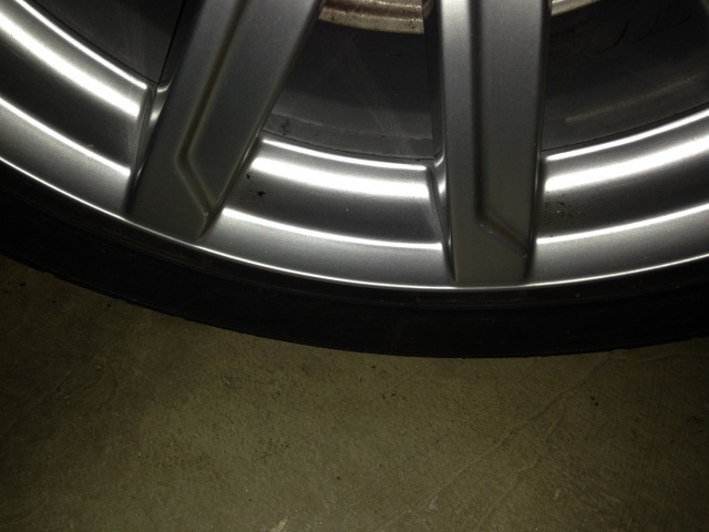

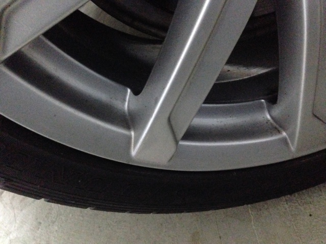

bonjour je viens me greffer sur ce poste pour avoir également un conseil..... voilà depuis un moment à chaque fois que je lave mes jantes, il me reste des petits points que je n'arrive à retirer avec mon produit actuel....
La preuve en image
et j'utilise cela.... et même avec du nettoyant goudron autoglym
Bonjour as tu essayé un décontaminant ferreux style iron7hd de chez alchimy??
Si cela reste vraiment incrusté, tu devras utiliser une clay et un lubrifiant ;)
Salut Aurel, merci pour ce conseil, je vais commander ça. Sinon j'ai déjà essayé avec mon kit clay Meguiar's, mais sans trop de résultat... Sur maniac auto, il y a plusieurs type de clay, laquelle tu me conseillerais pour les jantes et pour la carrosserie, ainsi que le lubrifiant ?
Contact olivier de maniac auto il sera vraiment t'aiguiller sur le sujet, ça m'embeterai de te conseiller et que tu n'obtene pas de résultats
Mais pour moi il te faut une clay plus abrasif pour les jantes que pour la carrosserie ,
Moi j'utilise la yellow bar clay et le lubrifiant net lux alchimy
