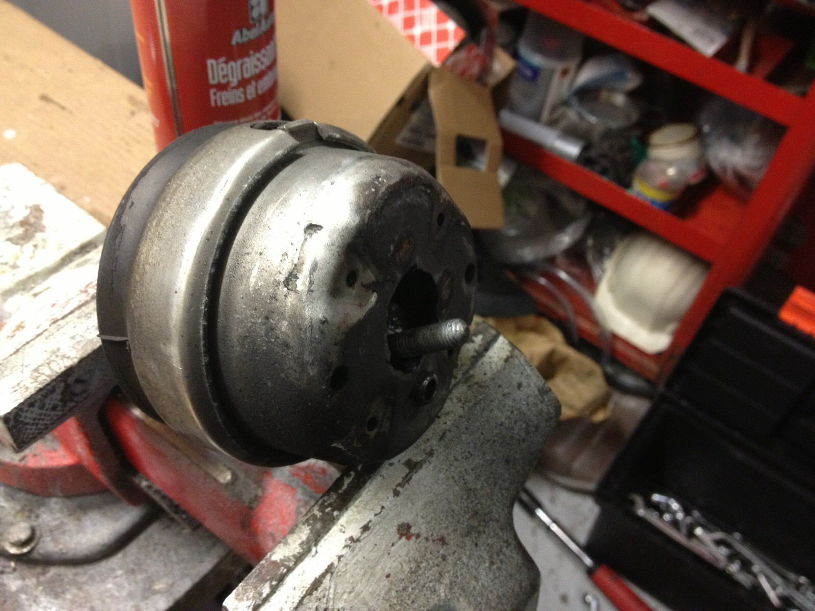

vu ta description ce sont tes supports moteur HS , il sont rempli d'huile hydrolique rouge... Une fois HS l'huile s'échappe.. Généralement il casse net au niveau du filetage
http://uploadingit.com/file/view/ubjsk2o2yyflbo5q/1%20%2817%29fo.jpg
http://uploadingit.com/file/view/f9o4qqbhp80gucwd/1%20%2812%29fo.jpg
http://uploadingit.com/file/view/ovmaw2qsmu6hasrc/1%20%285%29fo.jpg
http://uploadingit.com/file/view/bpo7dltu2lcei41x/1%20%283%29fo.jpg
ah ok,,mais ce qui est bizzare c que vu ou sont situe les support...c que moi le fluide coule bien plus derrier..a moin que ca coule le long de quellque chose avant de tomber..
Lolobis4 j'avais les coulures d'huile au même endroit exactement au même endroit ! Cherche pas plus loin ;)
Goûte ton liquide De refroidissement et l'huile tu verra , rien a voir :)
