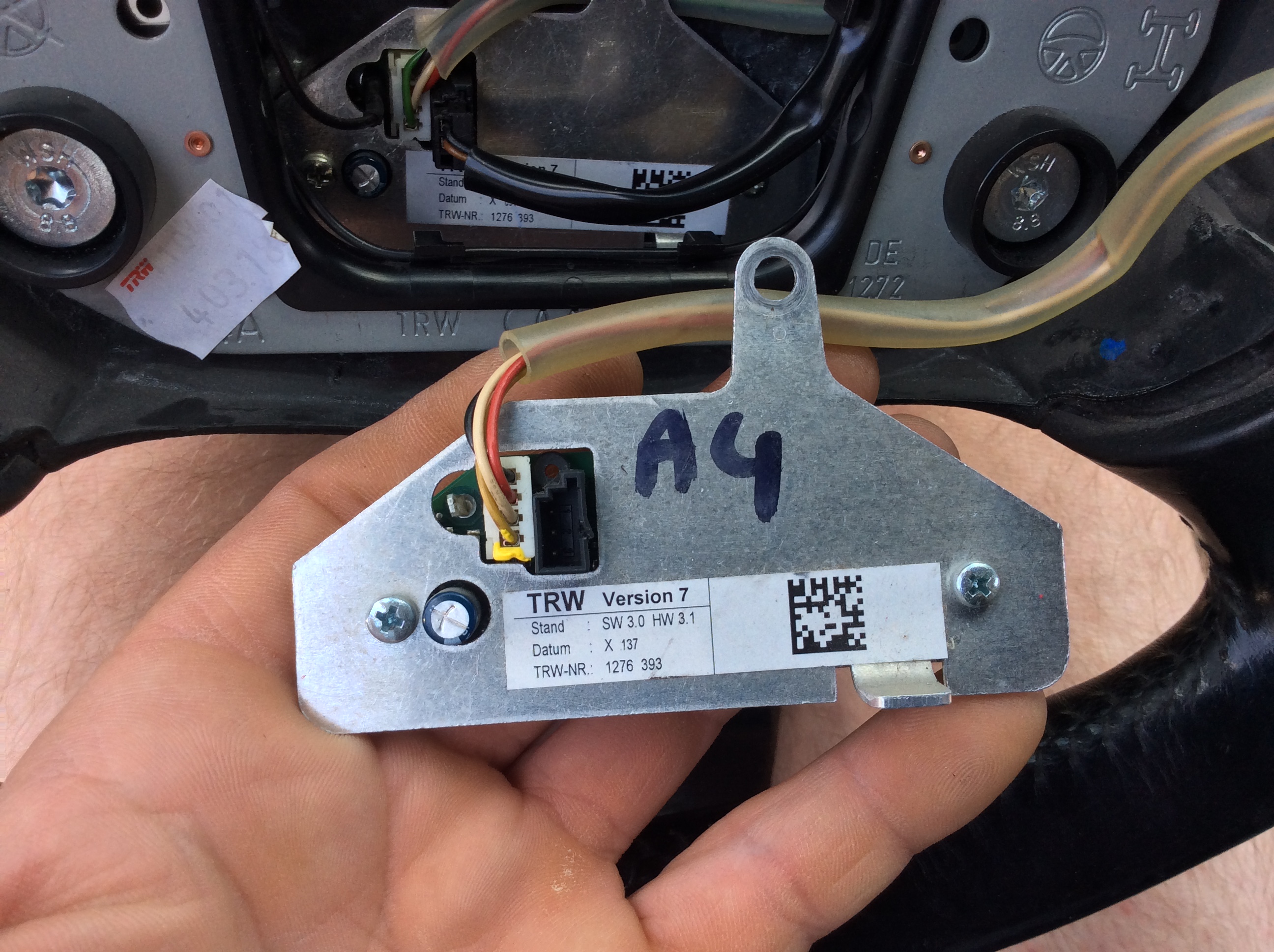

bonjour , je pocede une A6 AVANT QUATTRO V6 TDI de 2001 avec les commande radio au volant
je met une photo pour le modele car depuis un moment j'ai les touches coté droit ( volume - + et recherche ) fonctionne pas a tous les coups , en generale sa marche une dizaine de fois puis plus rien .
le coté gauche lui fonctionne bien . avec VCDS il y a pas de Defaults ,je fais test des actionneurs tout fonctionne et dans groupe de mesure les 3 touche en question n'affiche pas activées quant j'appuis dessu.
j'ai changé le calculateur qui se trouve sous le volant vers les relais ainssi que les boutons du volant et c'est toujours pareil , j'ai démonte le volant ainsi que la bague de rappel ,rien de spécial .je sais plus quoi faire quelqu'un aurais une idée
en branchant VCDS ( volant multifonction)je me suis aperçus qu'il y a pas de code logiciel , est ce que c'est normale ?
epuis quelqu’un aurait le code accès (11)
J'ai eu le même problème. J'ai mis longtemps avant de trouver une micro fissure dans une soudure de la connexion entre les commandes droite et gauche sur la platine qui fait le tour de l'air bag sur l'arrière.
Depuis tout re fonctionne parfaitement.
ok spyman merci du conseil , et tu la changé .
je me suis dégoté le circuit imprimé du volant et tout est fonctionnel merci SPYMAN
Salut perso j'avais refait les soudures mais c'est délicat car elle sont petite.
Content que cela refonctionne pour toi.
