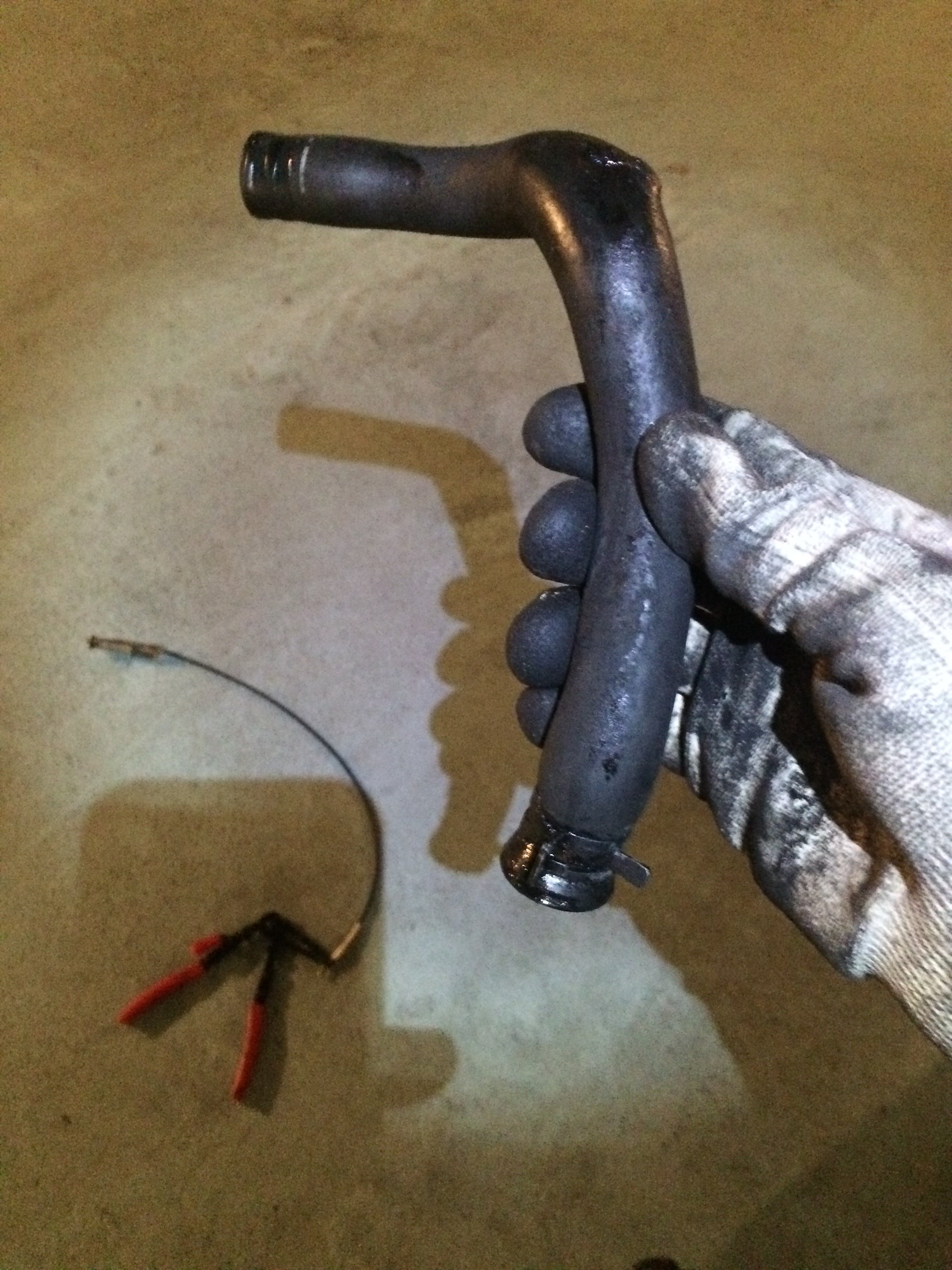

Pour avancer sur ce sujet, j'ai trouvé pourquoi la durite fuit, il y a une vis pas loin et avec les vibrations et l'age de la voiture ont eu raison de la durite.

Victoireeeeeeee !!!! Après des heures et des heures, et l'achat d'une pince à câble j'ai réussi à extraire la durite. A bout de doigt et à bout de force, et à l'aveugle...mais bon maintenant c'est bon, il me reste qu'à commander la nouvelle durite 059121096E, ça devrait être beaucoup plus simple à installer qu'à enlever :)

Durite reçue et changée. C'était galère à remonter mais ça l'a fait :)
