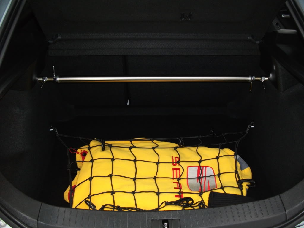

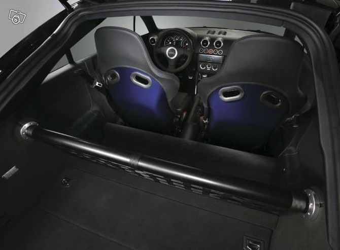

Sinon en monter une à l'arrière a du sens (mais là c'est du fait sur mesure pour l'image) :
Certaines Skoda VRS en ont à l'arrière de série (pas la même forme, mais la même fonction).
Das' , tu la mets comment sur un quattro ta barre arriere ? Sur un 2rm tu la mets en tête de tes suspension mais sur le quattro ...? Si t'as un schéma je suis preneur :)

Rien de tout ca. Comme sur les TT QS (qui n'ont pas de banquette AR, c'est vrai), pas de tetes d'amortisseurs mais les au niveaux des fixations pour les banquettes par exemple. Ce sont des points rigides de la caisse après tout.
J'avoue que ca ressemble a une barre pour faire des tractions, mais le principe est là.
A non je critique en rien l'aspect mais c est vrai que je m'interrogeais sur les point de fixation car j'en ai jamais vu, à voir l'efficacité, ce serais une modif qui m'intéresserais :)
Ca vaut pas une caisse soudée, ou renforcée a coups d'arceaux, mais c'est de série sur les TT QS...
